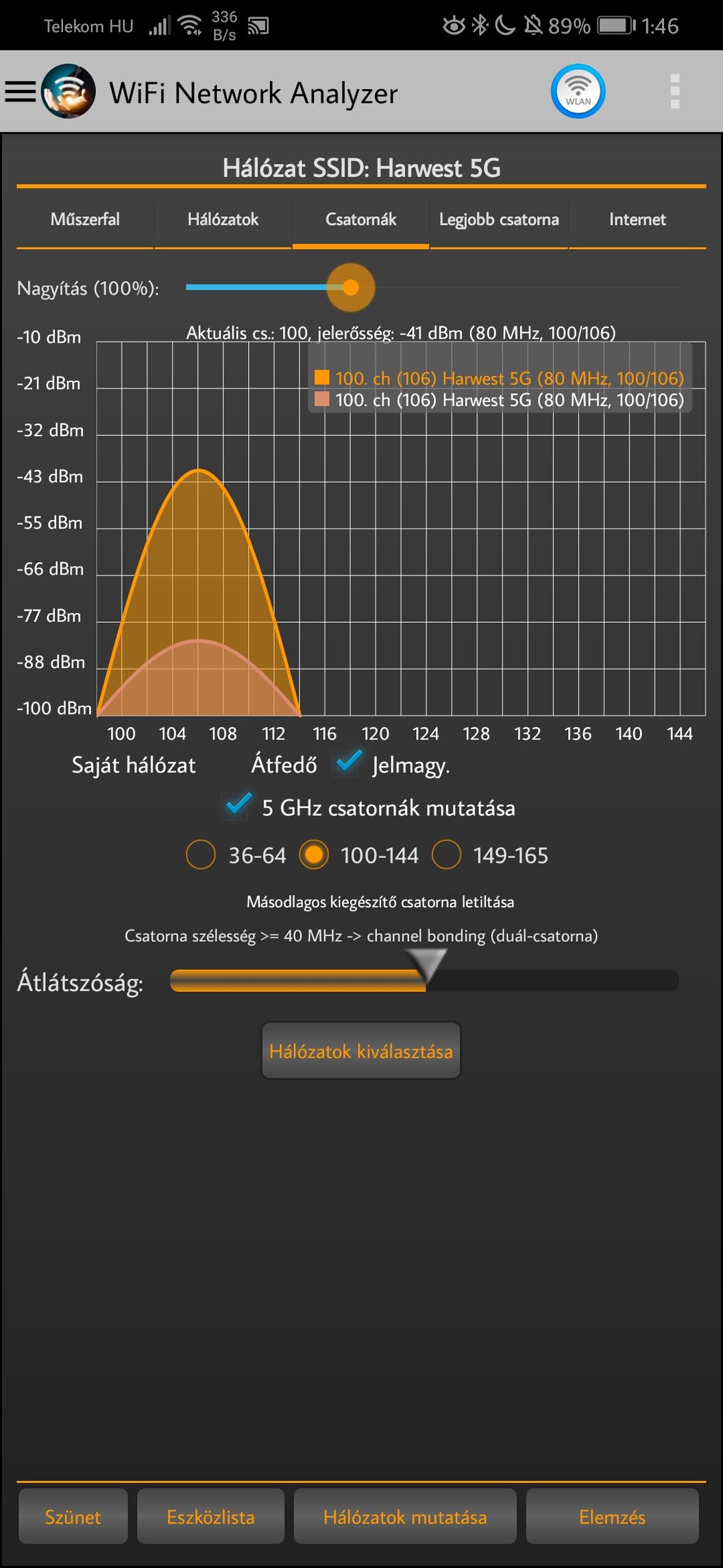

mondtam már hogy ez nem jó wifi analyzer mert fix 80MHz-en 100-104-108-112-es csatornát használja egyszerre, nincs olyan hogy 100-on van vagy 106-on hanem ez egy komplett 80MHz blokk, lényegtelen hogy melyikre állítod routerben mert ugyanazt a 3. 80MHz blokkot fogja használni.
1. blokk 36-40-44-48
2. blokk 52-56-60-64
3. blokk 100-104-108-112160MHz-en csak egy blokk van 36-40-44-48-52-56-60-64
