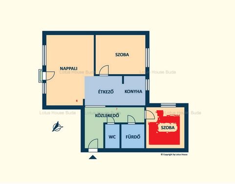

Mesh (amennyiben esetemben ez jó megoldás lehet) kapcsán szeretnék tanácsot kérni.
Az alap probléma az, hogy a lakásunkban (panel) van egy "hátsó" szoba, ahol nagyon gyengécske a wifi. Eddig powerline adapterrel (TL-WPA4220 AV600) próbáltam javítani a szoba lefedettségén, de sajnos kb 2 év után elkezdett sípolni és működésre bírni is egyre nehezebb. Akár vehetnék egy újat is, de szeretnék valami jobb, megbízhatóbb megoldást találni helyette.
Arra gondoltam, hogy a routerem (ASUS RT-AC66U B1) mellé keresnék egy olyan másik routert (kb 15-20 ezres ártartományban ha megoldható), amivel Mesh-ben javítani lehetne a hátsó szoba lefedettségén. Esetleg egy ilyen megfelelő lehet erre a célra:ASUS RT-AC58U-V3?
A kettes számú router elhelyezése is lényeges lenne, ha jól sejtem.
Kb így néz ki a mi lakásunk is. A router a nappaliban van, kb ott ahol egy "R" betűvel megjelöltem. A hátsó szobát pirossal jelöltem. Ha jól gondolom a 2. routert valahol a közlekedőn kellene elhelyezni, a falon fent, a plafon közelében, jobb opció híján...
Ha ez ok, akkor pont középen legyen vagy inkább valamelyik irányban eltolva (nappali vs hátsó szoba)?
Ha ettől nem lesz jobb akkor nyugodtan hűtsetek leElőre is köszönöm a válaszokat, észrevételeket!

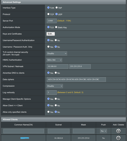

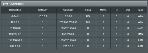

Elvileg nem kellene, de próbáld ki ezzel a a VPN Director szabállyal:
- forrás: üres (any)
- cél: 10.100.0.0/24 (vpn subnet)
- irány: WAN -

A VPN szerver általános beállításainál van egy ilyen lehetőség.
Client will use VPN to access
- LAN only
- Internet only
- Both -

Adott egy Merlines router, amivel akadt egy kis OpenVPN problémám. Szóval, magát a vpn szervert sikerült beállítanom, tudok is rá csatlakozni, a probléma annyi, hogy a hálózaton lévő többi eszközt nem látom, csak a routert.
TAP nem opció, mert telóról is szeretném használni a vpn-t. Van valami ötletetek? Előre is köszönöm!
