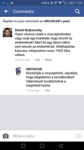

Az öregséget nem tagadom, amikor a posztot kezdtem is fiatalabb voltam
A béta idején kapták érte azért rendesen a kommentet, ez is közte volt. Ott nem olyan kedvesek az emberek.
Itt arról van szó hogy a fejlesztés irányába nagyon kevés beleszólása van az embereknek, hosszú könyörgések után történnek dolgok. A tudjukmi.
Amire a közösség kell az a bug report, ingyen megcsináljál a fanok, mi még kis plakettot is kaptunk, hogy köszönik a kiemelkedő munkát
Ez is csak hiszti amit csinálunk, hatása ugyse lesz

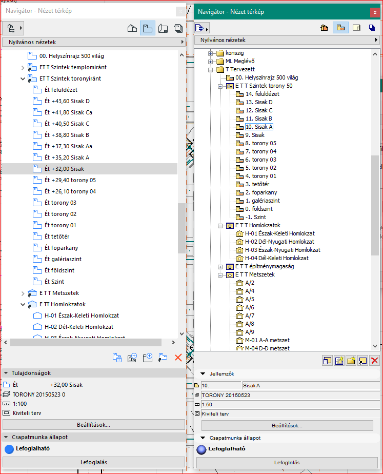

Pont a navigátor szerintem azzal, hogy szellősebb lett, talán inkább javult, de olyan nagyon nem változott meg, hogy e miatt átláthatatlan(ab)nak mond.
Arról volt szó béta idején, hogy a navigátorban legyenek pl. színnel kiemelhető elemek, ez valóban hiányzik, mint ahogy eddig is hiányzott.

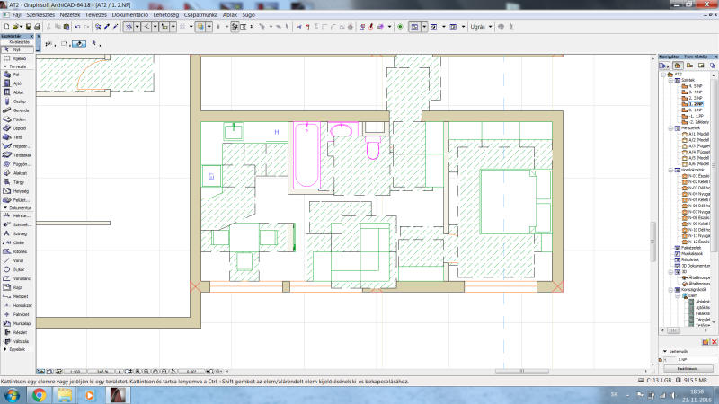

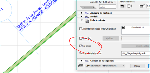

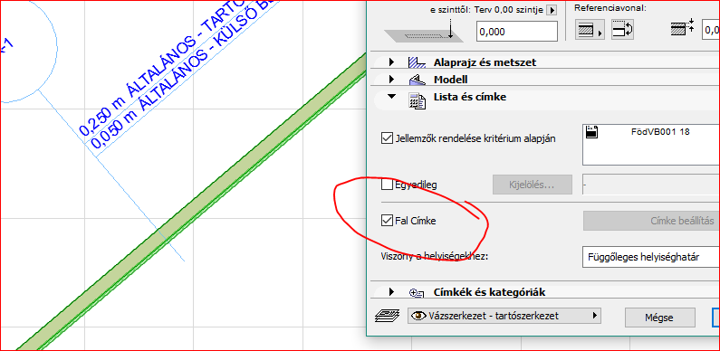

Egy kis segítségre lenne szükségem, ugyanis még elég alapszinten vágom az ArchiCAD-et...
Ha elhelyezek néhány tárgyat az alaprajzon, akkor minden tárgynál kijelöl egy területet zöld szaggatott vonalakkal, ami az adott tárgy helyigényét jelöli. A kérdés, hogy hogyan lehetne ezt kikapcsolni...A válaszokat előre is köszönöm...

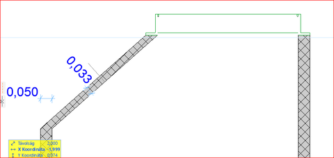

abban igazad van, hogy elvékonyodik.
ellenben a dizájn amit linkeltél sem tipikus, egyenlő falvastagsággal csinálják sok helyen. nem tudom hogyan lehetne megoldani az elvékonyodás gondját.

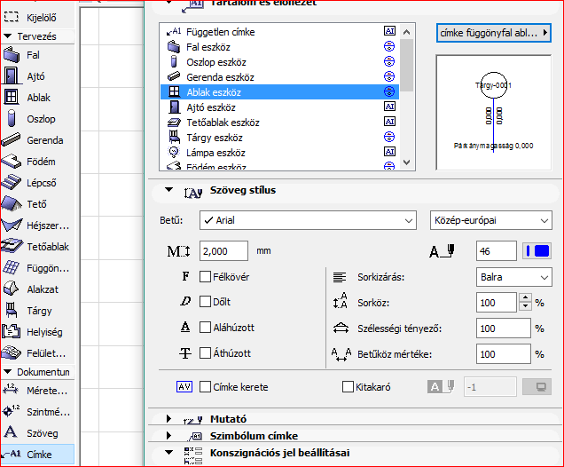

18-ig úgy volt, hogy a címke elemtípusonként beállítható volt:
és a kijelölt elemeknél egy pipával lehetett ezeket hozzárendelni:
19-től egy elemhez több asszociatív címke is lerakható, sőt az lehet más fólián mint az elem, és szabályozható, hogy lássuk-e, ha az elem nem látszik. Ezért (a pipát helyettesítendő) került be az itt idézett menüpont.

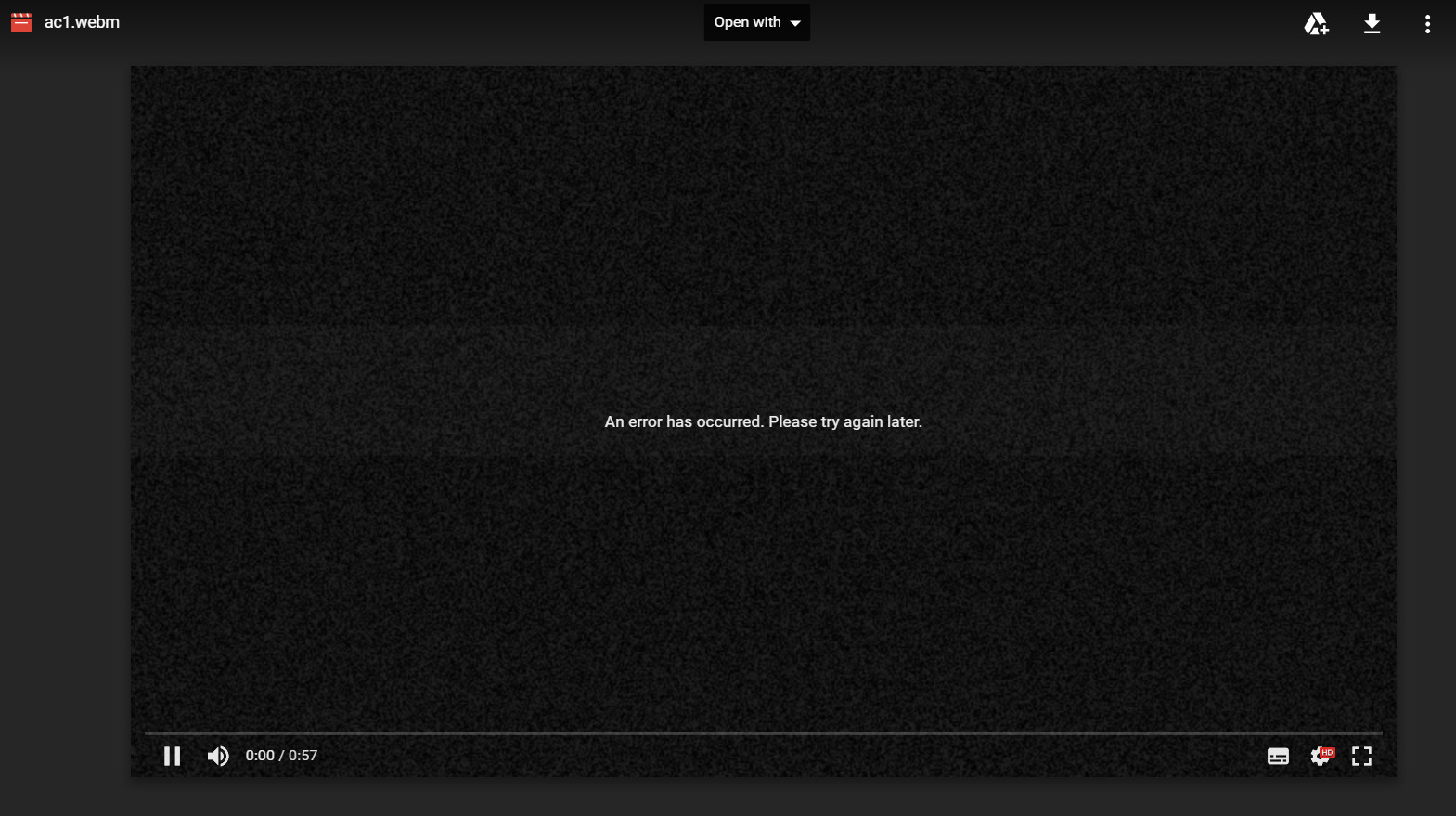

ehun, csináltam egy videót róla, így érthető

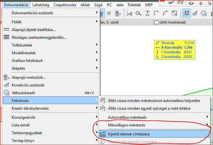

ugyanugy ki tudod irni a modul ID-jét csak szerkeszteni nem tudod. Az elem ott van homlokzaton, kijelölni is tudod (ha szünetelteted a csoportosítást), van neki ID-je.
ID-hez amugy elég a sima ID label kevesebb beállítás. Ha kell szélte/hossza akkor a nyírászáró label-t rakd rá
Nixon18
Archicad 16-ban van olyan konszignációs beállítás ablakokra és ajtókra, hogy nézetben és metszetben is megjelenítse a konszignációs ID-t?

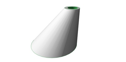

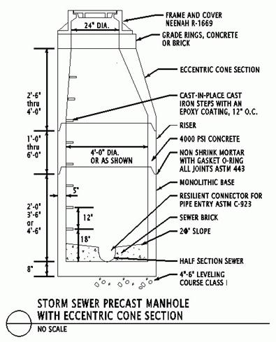

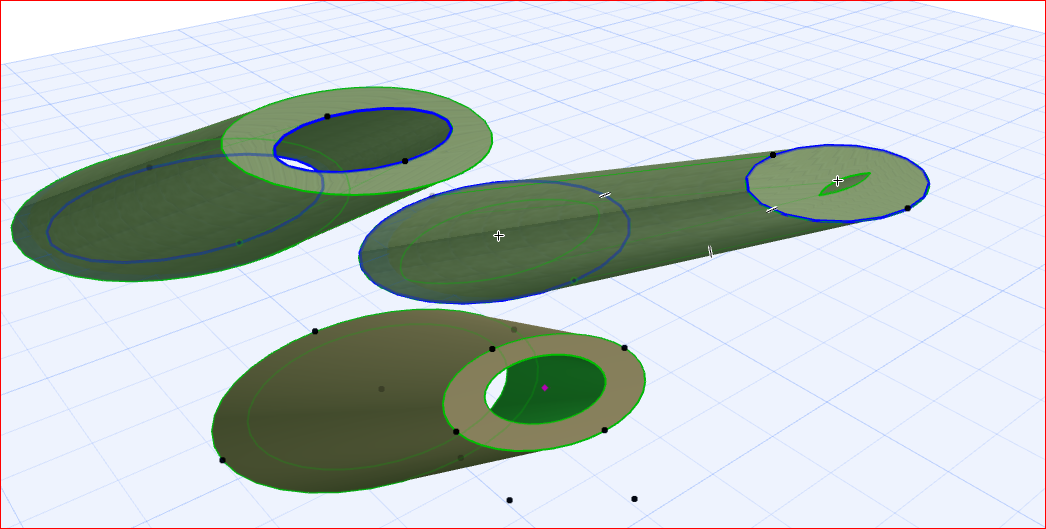

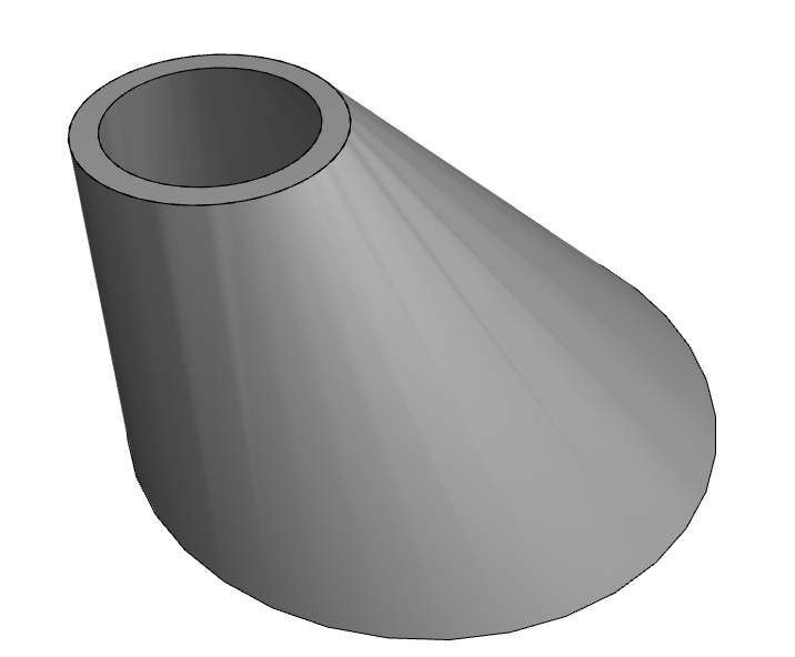

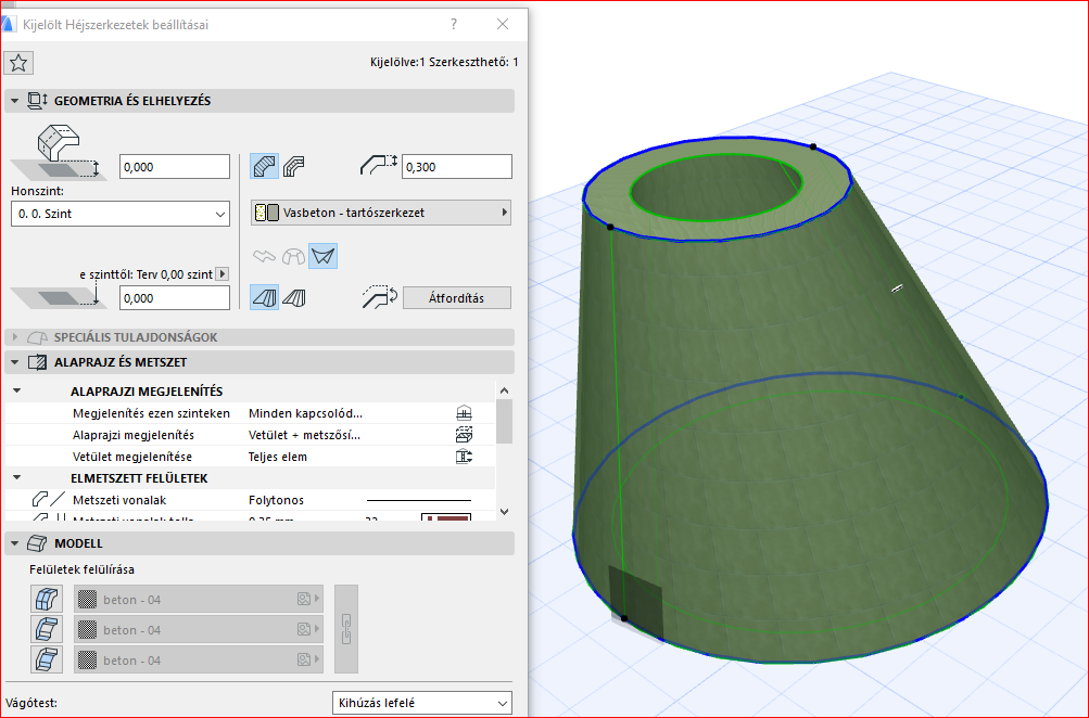

Mint irtam modellterben semmi gondom nincs a letrehozasaval ennek a testnek, megcsinaltam hejbol es morphbol is, viszont ez egy parametrikus targy lesz, egy eloregyartott akna
Mind a 4 parameter valtoztathato kell legyen, a felso kor, also kor keresztmetszete a magassaga es a fal vastagsaga.
A monolitikus 4szogletu akna mar kesz, most jon a kor. Ha valakinek kell probaljatok ki, a belsejeben van egy lathatatlan test igy SEO-val kivonhato a terepbol, sok sok grafikus hotspot, 2D reszletesseg es egy csomo dolgot kiir alaprajzon is. [link]
Nem MEP object mert igy nem kell hozza licensz, a csatlakozasok vegen van hotspot igy lehet hozza konnyen MEP-et csatlakoztatni -

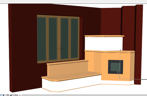

Kis segítség kéne ArchiCad guruktól.
Feladat:
Kisméretű bontott téglafal valósághű ábrázolása egyszerűen homlokzati nézet/3d-ben (kevés munkával - értsd: nem akarok minden egyes téglát külön a helyére tenni, 500 m2 falam van)...
Eddigi próbálkozások:
Homlokzat nézetben a kitöltés használhatatlan, a kezdő téglát/féltéglát nem teszi a fal szélére.
Cadimage tools:
Falburkolatot megcsinálja, de nem rendereli, fugaszélességet sem lehet állítani, ráadásul +vastagságot ad a falnak (igaz, hogy minimális, de akkor is).
Equitone:
Fel sem települ, eleve az ArchiCad kiegészítőket sem tudom feltenni úgy, hogy a Tervezés/Fal extrák menü aktív legyen...
AC16, egyelőre ebben a progiban kellene megoldanom.

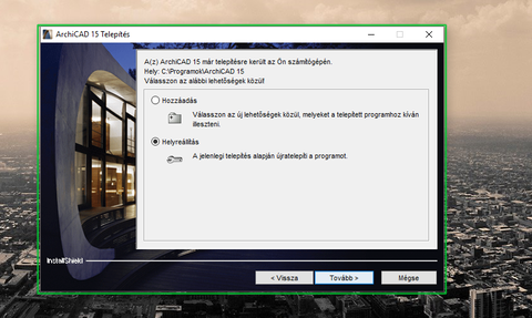

Munkahely miatt szükségem van 15-ös Archicad-re, de az nem futott le rendesen a telepítője win10 rendszeren.
A java runtime-ot töröltem, ezután pedig a program törlésére + újratelepítésére gondoltam, viszont ezt nem tudom megtenni lévén egyáltalán nem látszik a feltelepített programok közt az Archicad - sem a vezérlőpultban, sem pedig az adott mappában ahová raknia kellett volna.
A windows hibaelhárító, a Geek és a revo uninstaller sem látja a programok között, pedig az Archicad installere továbbra is arra hivatkozik, hogy már pedig telepítve van a gépen.
Így hát fentebbi képen látható üzenet fogad minden egyes alkalommal és persze ha a helyreállításra kattintok akkor sem sikerül a telepítés és az AC15 mappa sem jelenik meg.Hogyan tudnám ezt megoldani? (a rendszer visszaállítás mint megoldás. nem játszik)
Előre is köszönöm!

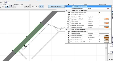

Se 110-en, se 90-en, se 200-on nem jelenik meg az ablak (75-ös a parapet magasság).
