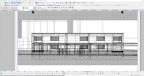

most itt két külön dolgot látok:
első képen rétegek dróthálóra vannak állítva?
második képen minden olyan mint valami lowpoly modell.
Nem feltétlen függ össze a kettő. Kicsit még körülírhatnád mi történik pontosan. Bár ha minden ilyen hibásan néz ki lehet, hogy besz*rt a videokártyád, esetleg a memóriák. -

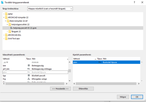

A properties és classification előtt tény, hogy a helyiségpecsét tárgy gdl paraméterei közül kellett kitallózni a burkolatot, megoldható volt. Ez ha jól emlékszem 20 (19?) előtti verziók.
Azóta pedig szépen létrehozol a helyiséghez egy paramétert amit a pecsétben is ki tudsz írni és a listában is baromi egyszerűen.Tény, hogy egyszer, először van vele kb 3 perc munka, de ha ezt a sablonba belerakja az ember, akkor onnantól ez működik, és meg van oldva.
Az alap sablonban az alábbi paraméterek vannak egyébként amihez bármit hozzáadhatsz, és ki is írhatod pecsétben vagy konszignációban. (nálam angol verzió van)

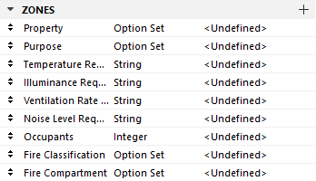

AC23-ban szeretnék helyiséglistát csinálni a konszignációk között.
szám - név - burkolat - terület
Nem tudom kiíratni vele a burkolatot, sehol nem találom
A többi meg van...
A helyiségpecsétnél sok mindent be lehet állítani (falburkolat, mennyezet, stb...) ezeket sem sikerült megtalálnom... előfordulhat, hogy ezeket nem lehet kiolvasni a helyiségpecsétből??? -

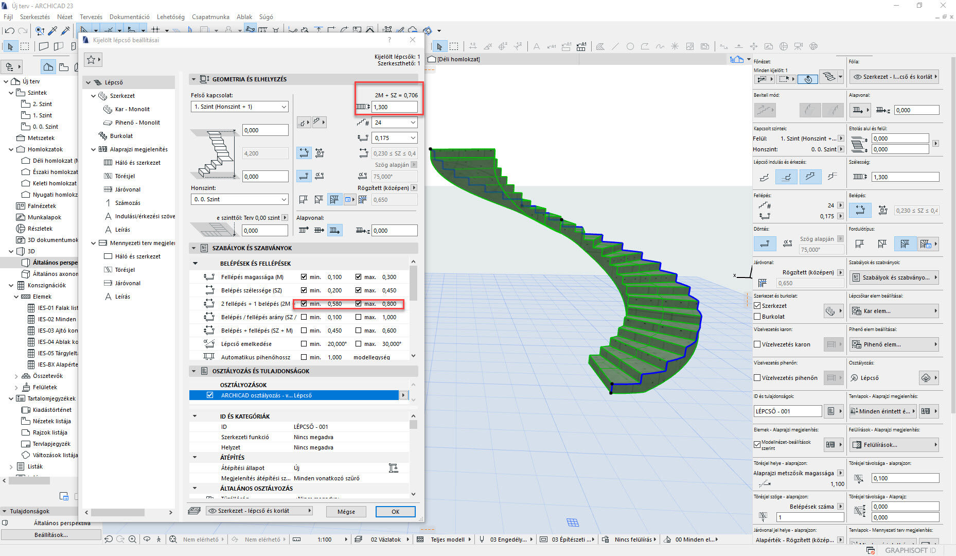

Sikerült. Szóval én húzott karúra állítva csináltam az íves részeket ami ezek szerint nem működik, pedig a húzott karnál beállítottam, hogy egy pontba fusson össze a lépcső, és amit vicces módon a párhuzamos fokokra állítva megcsinál úgy, ahogy a húzotton kellene
Szerintem ez értelmetlen, de javítsatok ki.Plusz ha megnézed a tied is 3D-ben telepakolja ilyen hibákkal a lépcsőt, ergo sz*r.

Ma több bajom is van a lépcsőszerkesztővel, ha kicsit kilépsz a standard formákból verejtékes szenvedés összerakni
Ha az automatikus pihenő ki van kapcsolva miért rak bele készakarva pihenőket? Megrajzolom a lépcsőt ami szépen fel van szerkesztve, vonallal működik, kiszámolva működik, modellben nem bírom összehozni
