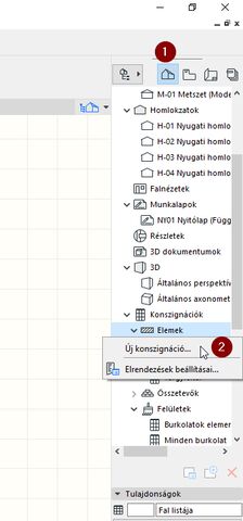

copass
Hunattila #6891 üzenetére
MEK ajánlás...
https://mek.hu/index.php?link=A_kiviteli_tervek_tartalmi_es_formai_kovetelmenyei
"5.2. Nyílászáró konszignációk
Javasolt lépték rajzi feldolgozás esetén: m1:50, m1:25, m1:20
A konszignációk rajzos vagy táblázatos formában összegezve kiegészítő információt
adnak az egyéb terveken konszignációs jelekkel beazonosítható nyílászáró
szerkezetekről. "
konkrétan semmi sincs rögzítve arról hogyan nézzen ki.
az hogy a műszaki ellenőr ilyet akar, az semmit nem számít. -

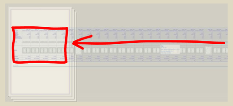

Raysen623
Hunattila #6885 üzenetére
A lista része megoldható - bár nagyon használhatatlan ezzel a tartalommal, rajzi része meg egyenként kirajzolva és tervlapon összeollózva a két nézet. Rohadtul nem éri meg, a műszaki ellenőrt meg el kellene hajtani valahová, mert nagyon le van maradva a technológiával.

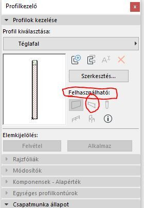

Hunattila #6518 üzenetére
lépcső, korlát, függönyfalra határozottan érvényes a kedvencek használata.
rá kell szánni az időt, mert enélkül hatalmas szívás lesz minden.
ha van, akkor meg már csak karban kell tartani és folyamatosan fejlesztgetni.
a kedvencek ezért jó, mert könnyen át tudod vinni egyik tervből a másikba. -

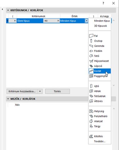

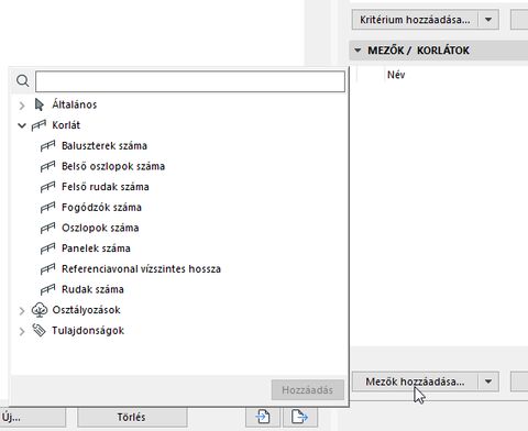

Hunattila #6118 üzenetére
Felül lehet a szűrést beállítani kritériumok alapján
Alul pedig a mezőket hozzáadni
Itt egy részletes cikk ajtókhoz-ablakokhoz, ugyan ez a logika.

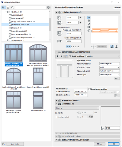

nagyt0m
Hunattila #6020 üzenetére
Én két ablakból szoktam megoldani ezeket az ablakokat, sokszor a gerébtokosokat is.
Csinálok simán egy kifele nyílót és egy befele nyílót.
A kép alapján meg sima pallótokosból ezt az ablakot nem tudod lemodellezni, szerintem, mert a pallótokosból meg nincs is középen felnyíló a könyvtárban ha jól emlékszem. csak sima nyíló.
A historizáló ablakok nagyon el vannak hanyagolva modell szinten sajnos. -

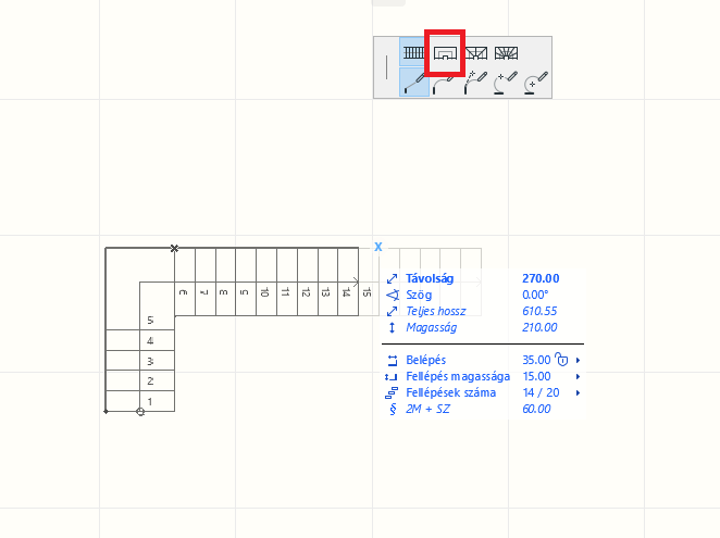

Raysen623
daninet
Hunattila #5902 üzenetére
Azért nem akkora hatalmas dolog kettőt összerakni. Elfelezed a magasságot és készítesz két lépcsőt. Alaprajzi jelen lehet kell kicsit tuningolni, az egyiknél kikapcsolni a vágószint feletti megjelenítést stb. Gondolom 1-1.5 szintnél magasabbra nem visz a csigalépcső.
Oszlop pedig külön oszlop elem kell legyen, úgy az ifc paraméterek is helyesek lesznek ifc exportnál.Ez a lépcső téma sosem lesz tökéletes, mindig lesz egy építész valami kívánsággal ami nem megoldható. Sokkal sokkal jobb mint volt régen.
Raysen: amugy revit lépcsőszerkesztője nem rossz (bár ott is vannak nehezen megoldható típusok) , a korlát eszköz a gyalázatos.
Raysen623
Hidd el a konkurenciánál lévő megoldásnál ez jobb, hiába lehet ott több szintű lépcsőket csinálni. A láthatóságot ott sokkal nehezebb jól belőni alaprajzilag. Több nyűgöt hoz az egyik mint a másik. Ettől függetlenül egy jól átgondolt megoldásnak a többszintes lépcsőkre örülnék én is.
