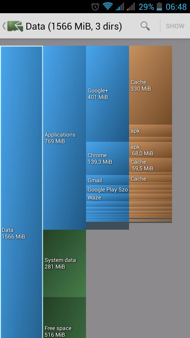

data/app mapában vannak az általad feltelepitett és a System/app mapábban levő alkalmazások esetleges frissitéseinek .apk fájlai,az Sd kártyára áthelyezett alkalmazások nem itt vannak,azokat az mnt/asec mapában találod,mármint a .apk fájlt.
A Data/Dalvik-cache mapábban található az a .dex fájl ami egy adott .apk fájlban megtalálható.
Bonyolitja a helyzetet az is hogy az adott .apk éppen melyik mapábban található.
A Data/app mapában levő .apk-hoz egy data@app-al kezdödő .dex fájl jön létre a A Data/Dalvik-Cache könyvtárban,ha System/app-ban van akkor system@app szerepel a Dalvik-cache könyvtárban,ha pedig az Sd kártyára van áthelyezve akkor mnt@app van a Dalvik könyvtárban.
A Data/Data könyvtár pedig egy olyan mappa amiből az adott alkalmazás kiolvassa a neki szoló adatokat.
Ezeket az alkalmazás feltelpitésekor hozza létre az adott alkalmazás.
A Data/data "alkalmazás neve" /Databases könyvtárban található pl egy .db fájl amiből sok hasznos infot lehet kiolvasni az adott alkalmazás általunk használt adatairol.
a a Data/Data" alkalmazás neve" Shared prefs alatt pedig valamilyen beállitás vagy egyéb .xml fájl található.
De van még ott files,lib,caches könyvtár is.
Vannak olyan alkalmazások amik az Sd kártyára mentenek bizonyos adatokat,viszont ide nyilván nem menthetőek fontos adatok. -

A data-n nincs az alkalmazásoknak saját mappájuk. Az apk fájl, ami maga az alkalmazás minden esetben a data/app mappába települ. Ennek van egy párja, a data/data, ahová az alkalmazások az adataik menthetik. Ezen felül a data/misc-be ment az init folyamat, valamint ide kerül számos rendszerbeállítás, továbbá a data tárhelyen van a dalvik cache tükörmásolata.
