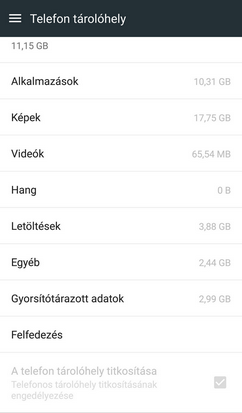

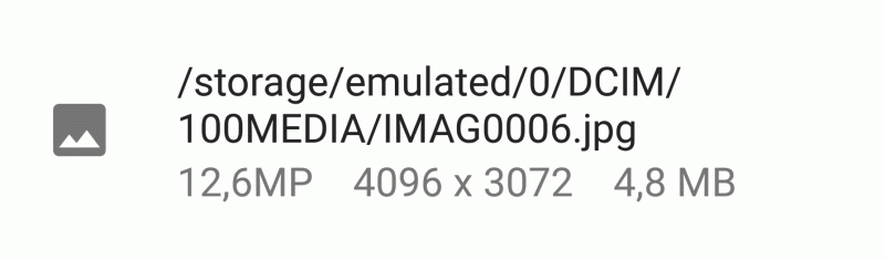

Amit sejtek, hogy miért nem "látom" a képeket, videókat, letöltéseket - a telefon tárolóhely titkosítása aktív (nem is tudtam róla, hogy be lett volna kapcsolva). Hogyan lehetne kikapcsolni és így sikerülne a letöltendőkhöz is hozzáférni vagy esetleg van e más módszer?
A PC-n az alábbi könyvtár nem látható:
Ez pedig a titkosítás:
Segítséget kérnék hogyan tudnám biztonsággal lementeni a fotókat, videókat, letöltéseket. A telefont most akarom nyugdíjazni és most szembesültem a problémával, hogy csak a 2023-tól készült fotókat "látom" a PC-n és tudom letölteni ( ez csak 545 a 4200 fotóból).
Segítségeteket előre is köszönöm.

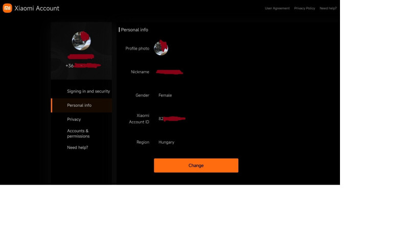

[CS]Blade2
WhiteWalker #47679 üzenetére
A telefonszámát egy PC-n megadva be tudok lépni ide: Ott a 82-vel kezdődő ID:
A telefonszáma + az e-mail ott van ennél a 82-vel kezdődő ID-vel ellátot fióknál.
A telefon pedig ott írja, hogy 64-el kezdődő ID-nak kellene megadnom valami kódját:
A 82-vel kezdődőnek most már van új jelszava. Azt nem fogadja el a telefon.Töröljem ki ezt a 82-est, hogy hátha utána új jelszót kérve a 64-eshez kapok újat?
WhiteWalker
[CS]Blade2 #47676 üzenetére
Nekem ez kétlépcsős azonosítra hasonlít.
Gondolom ami ehhez a Mi accounthoz (Xiaomi Account ID: 82****1)
volt beállítva telefonszám , arra jön egy kód , azt kellene beadni mikor kéri ezt a kódot , weben legalábbis , mobilon is így van azt nem tudom. -

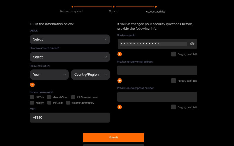

Submit applicationA Reset password-re ugye telefonszámra és e-mail-re nem a nekem kellő ID-hoz tartozót állítja vissza, így megadom a 64-el kezdődőt:
(3-ból lehet választani, hogy telsz., email, mi ID)Once the review of your information has been completed successfully, we'll send you a reply to your new recovery email within 3 working days.Your application will be approved faster if the information you provide is full and accurate.Once the review has been completed successfully, your Xiaomi Account will be associated with this recovery email. Your previous passwords, recovery phone, and security questions will be reset.Required info:New recovery emailDevice infoSome account activity
Utána ez az oldal jön be:
Reset recovery infoIf you're using a Xiaomi phone, let us know the following details:This infomation helps us to verify your identityTell us the model of the device on which you signed in to your Xiaomi AccountEzt tudom, ez egy Note 7
IMEI of your deviceEnter " *#06# " on your dial pad, and copy all IMEI numbers you see.
A vészhívóba hiába írom be ezt, nem adja ki az IMEI-t.
Van egy ilyen opció: Can't provide this info. Ezt bejelölöm.Utána ezeket kellene megadni:
Ezekből viszont semmit nem tudok, jó pár verziót kipróbáltunk, mindig az a fenti e-mail jött, hogy nem elég az adat.
Az elsőre adható opciók: desktop browser / mobile device / forgotten
2. Mi store / Xiaomi system settings / Xiaomi communtiy / Mi talk / other
3. év és China / Hong Kong / Brazil még pár és OtherA pipálósból szerintem semmit nem használtunk
A biztonsági kérdésesnél azt a jelszós dolgot nem is értem. Forgot.
Próbáltuk megadni a recovery email-nek az email-jét, próbáltuk úgy, hogy bejelölve a forgot, can't tell
Telefonszámot is megadva és nem megadva, mert ki tudja, hogy meg lett-e adva.Valószínűleg a 64-es ID akkor jött létre amikor tök új volt ez a note 7-es, és először kérte az adatokat, és ott megadták ezek szerint, hogy legyen ilyen mi fiók.

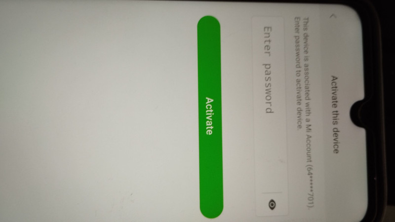

[CS]Blade2 #47672 üzenetére
Ha beleraksz egy SIM kártyát talán előrébb jutsz , de írja is:
"Connect to the network.
Insert a working sim card and don't connect to invaid wi-fi networks."Lehet meg kell adni egy telefonszámot, amire jön a a kód... Jah és persze nem lenne hátrány ha a Mi fiókban beállított telefonszámhoz tartozó SIM kártya lenne az. Mert szerintem volt rajta Mi fiók .

Lenne itt egy probléma. Sok infóm nincs, a lényeg, hogy csináltak egy gyári visszaállítást egy Xiaomi telón, és most ez jön be:
This device is locked
This device is associated with an existing Mi Account. For security reasons, you need to enter password to verify the device.Activate this device
Open Wi-fi settings
Unlock code: ........Nem is emlékeztek, hogy lett volna ilyen Mi fiók, a kódot nem tudják.
Van valamilyen opció, hogy elfelejtetted, azzal próbálkoztak, de nem jön meg az új kód.
Elvitték szervízbe, ahol visszaadták, hogy nem tudják megoldani, amit én furcsállok. Állítólag nem kommunikál a gépükkel vagy mi.
Valami 5let, hogy hogy lehetne feloldani?
A Mi felhasználóhoz van egy számsor, amit itt az activate this device gomb után csillagozva kiír, az megvan csillagozás nélkül.
Van itt még egy olyan, hogy unlock help:
Insert a working sim card and don't connect to invaid wi-fi networks.Nincs a telefonban sim. Be kell rakni egyet, ha lesz új kód?
Can't activate device?
Go to i.mi.com/ss and submit your application to unlock the device. -
