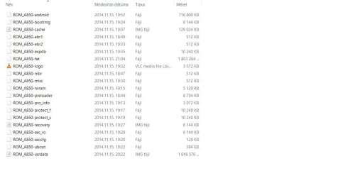

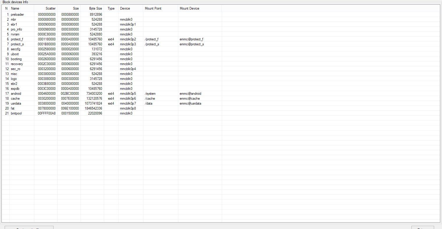

Lementettem SP Flash Tool-al szerintem a teljes ROM-ot, egy file kivételével, amire align hibát írt ki, ez az utolsó volt az MTKDT Block Infoban (bmtpool nem sikerült):
Csináltam előzetesen scatter file-t is, de ebből a block infoból néztem ki a readback-hez az adatokat, mert így egyszerűbbnek éreztem, ez lett a readback-em:
Azzal gondjaim voltak, hogy a mentéskor nem adtam meg file kiterjesztéseket, mert nem kért, párhoz beírtam az img kiterjesztést.
Ebben nem látok, system.img filet, de valószínű ez az első hülye megjegyzésem

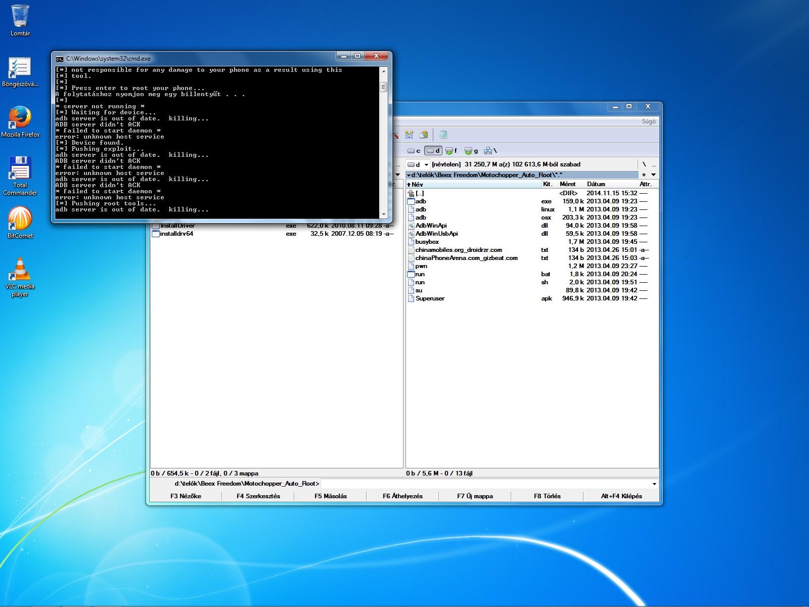

A rootgeniussal próbáltam rootolni, de nem igazán megy vele.
Volt egy Beex M5-ös tipusú telóm is azt sikerült egyből.
Mostmár legalább megy a play áruház.

Igen. A nodl-es szakaszokat is mentsd.
Blue Eagle
#80547
Ami a scatter-ben benne van, azokat kell kiolvasni, kivéve a BMTPOOL (ezt nem lehet) és FAT (ezt nem mindig lehet, és nem is mindig érdemes) szakaszokat.
A data mindenképpen szerepeljen, ám sajnos a legtöbb flashtool csak 4GB-ig menti a mem-szakaszokat. (0xFFFFFFFF) -
