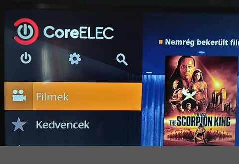

Hi
Ne csak azon mérgelődjek, hogy nem működik és ne csak a pirosat lássam hanem tegyek is valamit, ezt indítottam:
Távirányító használata Coreelec rendszeren
Kérném a topiklakókat segítsenek az adatok gyűjtésében.üdv

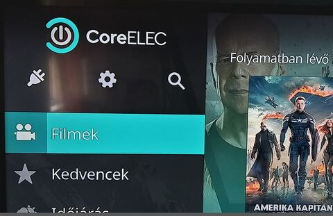

Nekem nem probléma ha nektek nem..
Már nem csinálok skineket csak magam szórakotatására nyúlok bele néha Az utolsót amit big noiddal és phillel csináltam együtt, az a nox volt...
Ezt csak azért tettem fel mert mert a piros CE logo színe nekem pirosan tetszik.Az alap estuary skinnel ezeket megcsinálni pár perc csak..
Amúgy is csak az látja aki azzal használja, én pl nem.. A bootlogót és a betöltőképet sem látom csak a sajátomat, amit én cserélgetek.. De valóban nem pont ez a lényeg...
Ejthetjük ezt is , ezért volt off.. -
gyűrű
blakey #56909 üzenetére
Én már régóta az estuary mod V2-t használom és abban magamnak lecseréltem a logót...
Viszont a CE-sek, nem nagyon törték magukat, (nem írták a skint rendesen) mert csak a red színnel jó a CE logó színe.
Más színt válaszva nem..
Amit a mod v2-höz magamnak csináltam ott mindegy, a felszín színétől független a logo színe..CE estuary:
Saját estuary mod V2-m..just my 2C
...ha valakinek kell írjon, és elküldöm a Estuary mod V2-höz módosított fájlokat..
