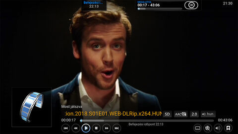

Ja és élékép TV-nél mi lehet az infó ami lejátszás alatt mutatja a tartalmat? Nem show playlist és nem info, nem találom mi lehet.

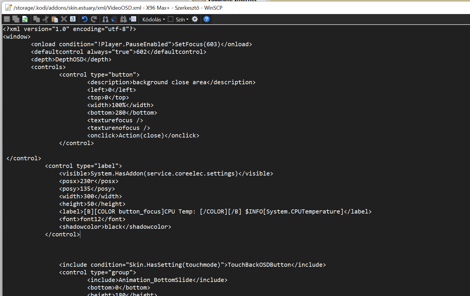

Így, ahogy írod. Ezen anyagok lejátszása esetén a CPU szinte végig 667 MHz-es alap órajelen jár. Persze valamennyit azért melegszik. Ezért szoktam én CE esetén a CoreELEC tárolóból a Program kiegészítők alatt található System tools kiegészítő telepítése után SSH-n bejelentkezve a
stress-ng -c 4
parancs futtatásával tesztelni. Ez egészen egy ctrl+c megnyomásáig (vagy a -t / --timeout paramétert használva a megadott másodpecig) 100%-on terheli a 4 magot (a
-c
paraméter után megadott szám). Ekkor természetesen folyamatosan a maximális 1908 MHz-en járnak a magok. Közben lehet figyelni Kodiban, vagy másik SSH-n bejelentkezve acputemp
paranccsal, vagy konfigurált OpenVFD esetén a kijelzőn a hőmérsékletet...
75˚C elérése esetén (S905X3-nál) pedig érdemes lehet megnézni admesg
kimenetet is, szépen látszik, hogy kapcsolgatja a CPU magokat...#86674 CoF: hacsak nem akarsz mindenképpen ventit használni, akkor szerintem teljesen felesleges. Ha nincs nagyon szem előtt, akkor elég, ha lepattintod az alját és fúrsz rá néhány lyukat...

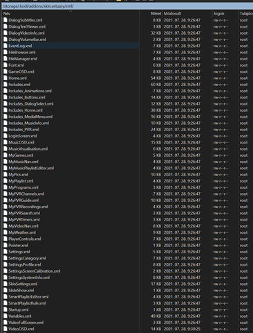

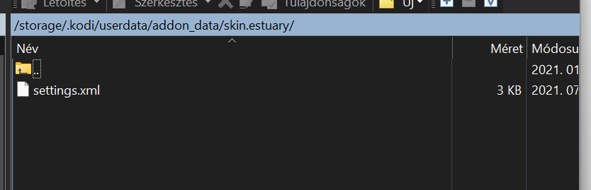

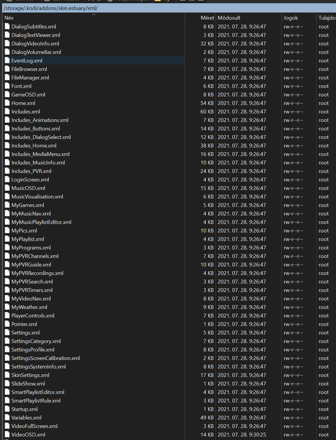

A thumbnails mappában a mappák nálam számok 0-f-ig és a képek nevei ilyesmik: 000a7dc7.jpg.
Átneveztem a thumbnails mappát valami gagyira, újraindítottam az eszközt, de továbbra is mutatja a képeket, nem cachelte újra.
az artwork dump minden egyes film mellé odatette a képeket a fájl nevével elnevezve + fanart1-2-3 + landscape + poster + thumb, de clearlogo, clearart nincs közte.
Volt a Leaia-ról mentésem, azt importáltam vissza a Mátrix telepítése után, lehet, az a gond. Szerintem újra fogom tenni az egészet 0-ról, újra-scrape-elem és meglátom, milyen lesz.
