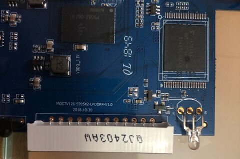

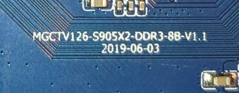

Pelican #59126 üzenetére
Nem ordítok csak 2 szót írtam naggyal!, de akkor válaszolj X96MAX nál miért nem javult meg CE alatt? most 7.végén le frissítettem mind 2 DDR4.es X96MAX ot Android 9 re (V311P_20190722) és ezek után sem javult a helyzet CE alatt, pedig droid alatt hibátlan
Mit értesz az alatt hogy nem ugyan az persze hogy nem ugyan az, mivel egyik S905X2 a másik 922X persze hogy nem ugyan az, de ami a lényeg hogy teljes USB burning tool frissítés volt tehát mindent frissített nem csak system és kernet.t mint általában az OTA szokott tartalmazni, még sem lett jó, de droid alatt továbbra is tökéletes

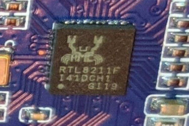

Pelican #58824 üzenetére
Wifin telefonnal mér 500/300-at szerinted LAN-on nem kéne akkor többnek lenni mint 300/100? Azt meg csak ő tudja megoldani, hogy ugyanazt a szervert válassza ki mérésnél mindkét eszközön, PC-n Windows alatti mérésről még nem nyilatkozott.
(#58826) Tigerteam Amúgy a Digi-nél én csak 1000/300-as csomagot látok, 1000/500-at nem.

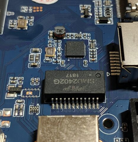

Pelican #58314 üzenetére
Ezaz hogy menni kéne , de nem megy ezért küldte hozzám a kolléga mert ugyan azok a tünetek néha megy de akkor is szinte csak annyi hogy ip címet kap, de forgalom már nem megy át pont úgy mint a Magicsee N5Max nál kifele szinte 0 vagy néhány kbit, az én kingem ha ment akkor teljesen jó volt le-fel megvolt a 940-960Mbps mióta megcsináltam tökéletes lett, ahogy gyűrű kollégáé is.
De ez a king pont azt csinálja mint a nemrég érkezett N5Max.
Pelican #58265 üzenetére
igen ugyan az a belseje, pedig máshonnan rendeltem mint ő
ami érdekes tlala itt írta hogy nála a LAN: 950/550 Mbps és ő pedig ugyan ott vette ahol én!

Pelican #57990 üzenetére
sajnos android alatt sem működik jól, max 300kB/s-et írt ki a KODI fájl másolás közben, míg wifivel ez felment 6,6MB/s-re.
iperfet prbáltam NAs és N5MAX között de 0 bit/sec értéket jelzett ki, ha egyáltalán sikerült neki.
Nem tudom, hogy a hálózatomban lehet-e hiba beállítási igény?
ping jelenleg ok, 2-4ms átlagban (wifi laptop és ethernet N5 MAX között), a kábelt a régi MX64 boxból húztam ki, router pedig egy vadi új ASUS RT-AC57U. -
