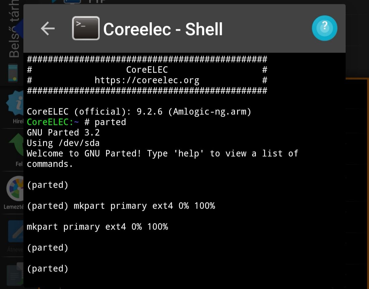

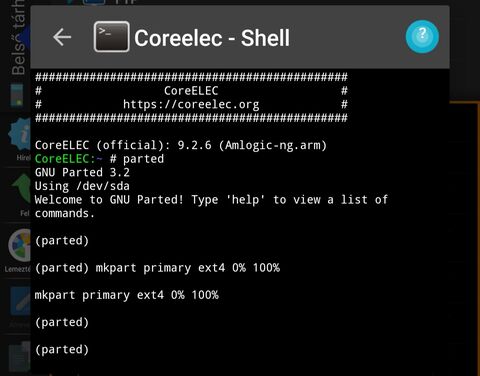

Hali, ezzel biztos tudod Win alól formázni, ha nagyon kell én is ezzel szoktam az asztali gépen: MiniTool Partition Wizard
Csak akkor formázok asztali gépen ext4-re ha nagyon kell, minden más esetben az adott eszközzel formázom a megfelelő fájlrendszerre: pl.: NAS
Vagy az is jó, amit találtál: AOMEI Partition Assistant
Beni2360
FingR86 #86087 üzenetére
Szia! Szerintem ide menjél át és ott a topikgazda ilyenek terén egy profi és részletes leírásokat ad.
Külső merevlemezek - USB, eSATA, FireWire HDD
Szerintem meg a formázás után a dokkolóba téve és rádugva a boxra a fájlkezelőben át lehet másolni vagy a win gépen ezt megosztva szintén a TC-ben a hálózaton keresztül mindkét HDD látható és lehet másolni de ez már hálózat függő lesz. tehát kell két HDD fogadó eszköz vagy marad a gépre való másolás amennyi felfér és a házban HDD csere vissza másolás és ezt addig amig el nem fogy az átmásolni való.

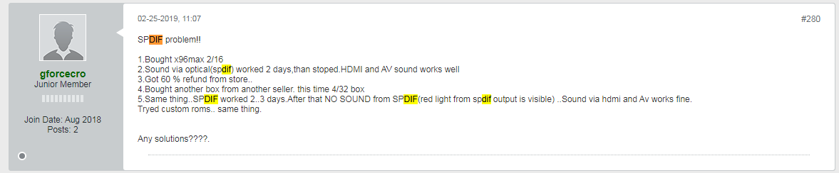

FingR86
FingR86 #76546 üzenetére
volt egy kis szabad időm és újra húztam a rendszert, de ugyanúgy semmi hang nem jön ki optikán. létezik hogy a kimenet behasalt ? 2 működő kábellel is próbáltam közvetlen a boxból a z906-ba de semmilyen hang nem megy, nem csak DTS, semmi más sem.
hanglejátszás eszköze ugyanúgy spdif
hangtovábbítás eszköze spdifbox hátulján világít pirossal az optika kimenete
a bele dugott kábel is világítlétezhet olyan, hogy egy bizonyos rendszer frissítés óta nem működik ?
szóval valami régebbivel érdemes lenne kipróbálni, vagy inkább hardveres probléma lesz?ötlet ?
