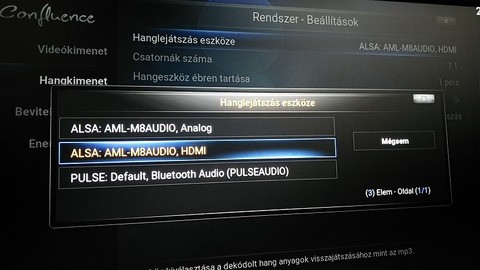

blakey
- nincsenek HD hangok - ez ilyen sport, hol van ott drágább a cucc
- ha engedélyezem a "Lejátszás szinkronizálása a megjelenítőhöz" beállítást, akkor csak sztereóban szólnak a filmek. - ez viszont mindig így volt Kodi esetén, ez nem hiba
- kodi alatt eltűnt az erősítő OSD menüje. Fontos lenne sokszor azért. - ez viszont erősítő és/vagy box felbontás beállítási hiba
- zene alatt sok helyen recsegős lett a hangzás, eltűnt az a szép tiszta hangzás, ami a LibreElec-es Mini MXIII-al volt. - ez lehet érintkezési hiba isA kérdés, hogy egy CoreElec-cel megoldódhatnak e és hogy lesz e stabil CE hozzá? - lesz, van de nem garantált a hibátlan működés, sajnos sok a selejtes GT-King.

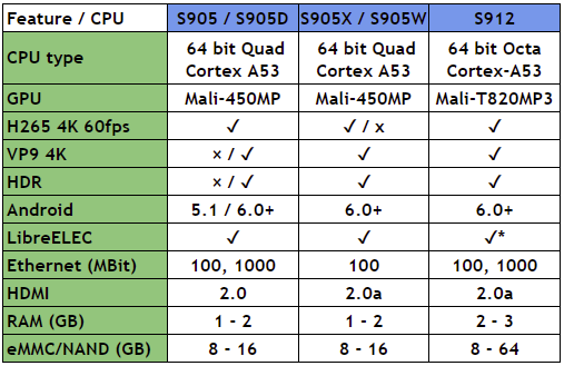

Ejelhar
Az összefoglalóban benne van, remek kis táblázat a szóba jöhető Amlogic SOC-ról, eszerint is tudsz boxot választani első körben: [link]
pl. ugye a HDR, akkor a sima 905 kiesik, de a stabil kiadású LE támogatottság miatt a 912 is. A 905w gyengébb mint a többi, jelentéktelen árkülönbséggel. Szóval ... első körben legyen 905X vagy 905D a CPU, innen érdemes indulnod szerintem.

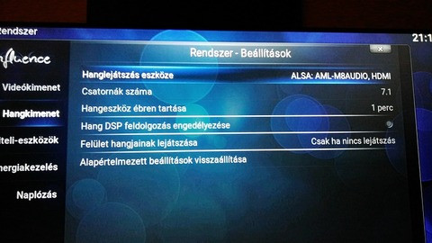

Nekem is egy Onkyo 636-os erősítőm van, de gyanítom hogy nálam a Kodival lesz valami. Az alábbi beállítások vannak az említett menüben, én nem látok külön DTS True-HD stb beállításokat.
Egyébként annyi előrelépés történt, hogy a film lejátszása közben a hangbeállításoknál kijelöltem a hangtovábbítás engedélyezését. Így már Dolby Digital van, viszont DTS továbbra sincs.
