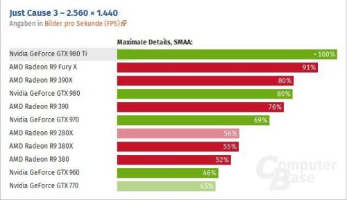

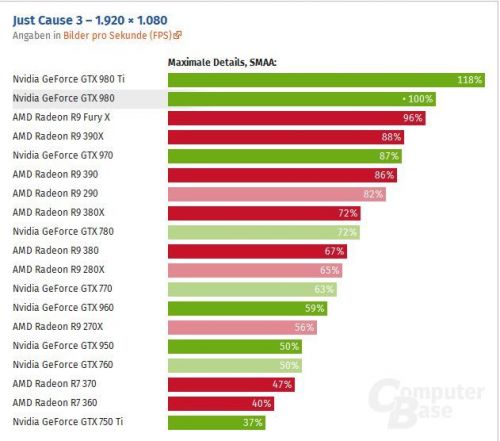

Nem az, a Godrays az újabb tesztben Ultrán van, a régiben meg High, ezért lassabbak az újban GW: On.
Ahogy nézem GW: off is 21%-kal gyorsabb a 980 a 390X-hez képest, és a Gamestaros teszt alapján gyakoribb a stutter is AMD kártyákkal.
Még szerencse, hogy az LOTV is ma-holnap jelenik meg és amúgy sem akartam ebbe még belekezdeni.
Szal ha utána kullog, akkor már versenyzik vele? Vagy ezt hogy kell értelmezni? Hány százaléktos különbségnél versenyeznek már, 3-5-10?
A tények ugyanis a grafikonon mindössze azt mutatják, hogy a 290 nem éri utól a 970-et, a 290x pedig szintén nem a mezei 980-at.Amúgy meg nálam tökéletesen fut a játék a game ready driverrel 980on. FHD, minden highon, AA, vsync, 60fps mindig megvan. Más kérdés, hogy egy raklap szart se ér a játék, az alapján amit eddig láttam belőle. (bár COD-ban mindig csak single campaignt játszok, a többi része nem érdekel)

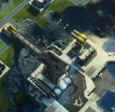

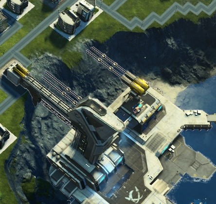

Könnyen észre lehet venni a különbséget, mert simán nagyon magas shader beállítással viszonylag kis távolságból is elkezdenek kifehéredni az objektumok élei:
Ultra beállítással ez a jelentség nem létezik:
Persze valószínűleg ennek inkább ahhoz van köze, hogy a nagyon magas szint eredetileg még közepes minőségi szint sem lett volna. Valamivel jobb átmenetet kellett volna ide csinálni, mert az ultra szint minősége nem szükséges, viszont a nagyon magas szint minősége túl rossz. A középút lenne az ideális.
