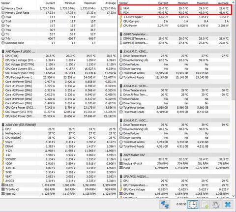

Hwinfo-t használok én is, de az elnevezések nálam elég egyértelműek.

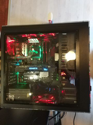

Amúgy szerintem is simán megkéne fognia nálad a 1800X-et alapon (sőt szerintem egy kis minimál Oc-t is bírnia kéne. Azért az MSI titanium mégis csak a zászlóshajó! (A vrm rész csak egy tipp volt mivel tegnap ahogy gyorsba utána kerestem ,szinte csak erre volt csak panasz a userektől.)
Múltkor segítettem valakinek aki gondba volt a hwinfoval mert neki se konkrét volt a megnevezés nagyon sok értéknél így a megoldás az lett h Aida64-el össze lett vetve hőfokok / feszek alapján mert ott meg stimmelt a megnevezés és HWinfoba csak át kellett neveznie és aztán már passzolt neki is.De akkor a lényeg az hogy csak CF5-nél van anomália? Stressz tesztek , más játékok meg mennek hiba nélkül?
Pro!Petya
proci985 #27785 üzenetére
Hali
FC5 alatt nálam a PCH 54-56 fokra melegszik max fel. (ventivel hűtöm és az alatta lévő nvme-t is egyben.
Másoknál olvastam hogy simán mehet 65-70+ fokig is, szval szerintem annak bírnia kéne.
VRM temp hogy áll? Csak mert ugyanazok a mosfetek vannak a titaniumon is mint a legolcsobb B350-es MSI lapokon ,csak a kontroller más. Nem sokat kerestem utána a guglin de a userek nagyon lehúzzák.
Ha két 60-70 fokos vga közé van fogva akkor azért kaphat meleget bőven a x370-es chip.
Mivel full vizezezett a rendszer ,van ott elegendő légmozgás azon a környéken? PCH és fentebb a VRM részen?
Nekem csak egy 280as aio van a cpu-n ,de nálam is CF5 alatt megy fel a víz 40-41 fokra míg az összes többi game-nél beáll 37-38-ra esetleg többórás BF1 után tetőzik 39-en, de FC5 alatt 20 perc se kell neki...
(Kb mintha Prime95 small FFT-t futtatnék.)
VGA 55-56 fok , 1V-ra limitelve + OC.
CPU 42-44 fok , most fejeztem be egy közel 2 órás gamet belőle.
