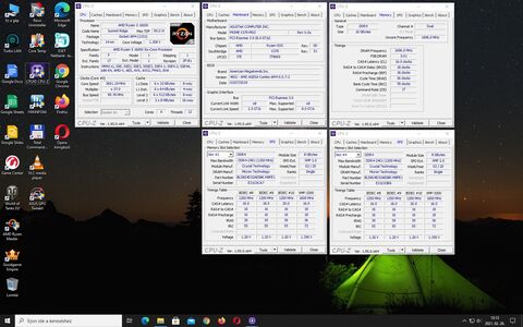

B450M-DS3H + Ryzen 5 1600x kombóval menne ez a RAM szerintetek?
Aegis F4-3200C16D-16GIS
Többen írtátok, hogy a 3000-es szinte mindenkinek megy. Igaz ez a 3200-asra is. Most ilyen tudnék venni. Persze nem gond, ha csak 2933-on vagy 3000-en megy. Az alaplap QVL listájában nincs benne sajnos se ez se a 3000-es. -

az imc-nek sokkal jobb ha azonos chipekkel kapja a 4 modult, ennyi
éppen mehet különbözőekkel is anomália nélkül, de nem garantált
1650s nagyobb terhelést ad a pcie részlegnek mint az előző vga-d
hogy ez összefüggésben van-e a soc-kal, ramokkal, passz, de nem elképzelhetetlen
ahogy az sem, hogy valamelyik kit-ből az egyik modul defektes lett
ezt ki kell tesztelni kizárásos alapon, először megnézném külön-külön a két kitet, utána haladnék továbbszerk:

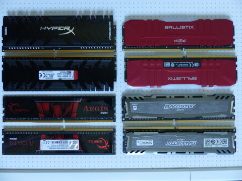

"Ugyanaz a típusa, időzítése, mindene a két kit-nek, csak a chip más rajtuk."

Ugyanaz a típusa, időzítése, mindene a két kit-nek, csak a chip más rajtuk. Az érdekes az, hogy pár hónapja felfrissítettem az alaplapi BIOS-t a legújabbra, és jöttek a kék halálok. Memtest-et futtattam és rengeteg hibát hozott ki. A Windows memóriadiagnosztikája szintúgy hibákat dobott. Aztán visszaraktam egy régebbi BIOS-t, és azóta se memtest hiba, se kék halál. Viszont játékokban továbbra is előfordul időnként egy-egy crash.

a 4 modul az Summittal lutri, még ugy is, ha azonos tipusbol teszel bele eltero idopontban gyartottakat.
marpedig ha 2 Micron , 2 Hynix, akkor az biztosan ket eltero sorozat.apro trukk : probald megcserelni, a ket kitet, akkor a masik idoziteseit lovi be az otomatika ( a legtobb alaplap faek egyszeruen, az elso talalt modul idoziteseit kiolvassa, es azt alkalmazza globalice ) ugy talan a "jobbik" ( nem a párt, hanem az a modul, amirol most olvassa a parametereket ) birni fogja a masik idoziteseit.

Van egy Ryzen 5 1600x procim B450M-DS3H alaplapban 4 x 4 GB Hiperx Fury 2666 Mhz RAM-okkal. Az egyik kit micron a másik SK hynix chipes. A problémán az, hogy előfordulnak véletlenszerűen játékból asztalra crash-elések. Érdekes módon a korábbi RX 460 VGA -val nem voltak ilyen crash-ek, csak tavaly augusztus óta a GTX 1650 super-rel. Bár Windows újratelepítés nem volt VGA cseréjekor, de DDU-val letöröltem az AMD-s cuccokat. Esetleg Windows 10 újratelepítés segítene? Vagy olvastam itt azt is, hogy ezek a procik nem szeretik a 4 memóriamodult. Esetleg ez lehet a gond? Ha igen, akkor milyen 2 x 8 GB memóriát ajánlanátok ehhez a konfighoz. -

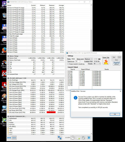

A Vcore-t állítgatom, a VID értékeim a SVI2 TFN-hez hasonlóan a béka segge alatt, 1.1V körül vannak... Lehet, hogy egyébként nem is a procim szar, valami más baj lehet, végülis a HWinfo SVI2 TFN értékeiből kiindulva 1.1V-on hozza a 3,6 Ghz-et all core, hiába állítgatom a Vcore-t, SOC-ot, bármit az alaplapon, a SVI2 TFN értékekre semmi hatása sincs: felhúztam a Vcore-t 1,275-re a Vcore SVI2 TFN maradt 1,1; felhúztam a VCORE SOC-ot 0.9-ről 1-re a SOC SVI2 TFN maradt ugyanúgy 0,913, mint előtte. (Mindez terhelés alatti számok)
hokuszpk
"De mitől lehet, hogy terhelés hatására leesik a feszültség, és ekkora különbség alakul ki a két érték között?"
az normalis, hogy terhelesre esik a fesz, en faekmod az OHM torvennyel szoktam magyarazni, tobb melozo tranzisztor kovetkezteben nagyobb ellenallas, stb.
erre talaltak ki az LLC -t, ami probalja a feszultsegesest korrigalni, biztos nincs sehol rautalo pont a biosban ? -

De mitől lehet, hogy terhelés hatására leesik a feszültség, és ekkora különbség alakul ki a két érték között? Szarabb a procim, szarabb az alaplapom, vagy kevés a 400W-os HEXA+ tápom?
Ezért nem akartam egyébként felmenni 1,275 fölé, mert ott már erősen melegszik/többet fogyaszt. Kingston HyperX KHX2666C16D4 4GB Ramból van 2 x 2 db, alapon hajtom őket, úgy ahogy vannak... -

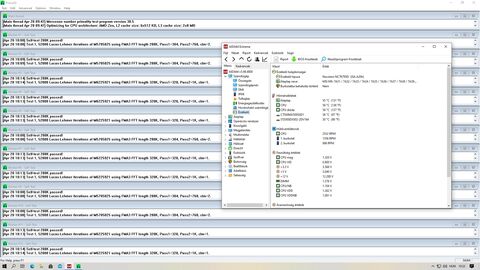

1,25V-on, 3600 Mhz-en 10 percig bírta Prime95-ben, 1,275V-on lettem teljesen stabil. 3700 Mhz-et 1,325-ön próbáltam, és még a Cinebench R23 sem ment végig. Szerintem csak kifogtam egy igen szar példányt... (SOC-ot és DRAM Voltage-et mondjuk nem emeltem; nem tudom annak lehet-e köze ehhez)
hokuszpk
3.6 -hoz az 1.275V soknak tunik, llctol fuggoen az 1700 -am megy 3.7 -et ilyen feszen, es nem a legjobb peldanyrol beszelunk.
van egy 1600AF -em is Asus Prime B350 -ben, az auto fesz - 0.125V ofsettel ( ez nembiztos, meg kellene nezni, de most 80KM -re van a gep ) megy fix 3.8 -at. -

Sziasztok! Egy kis segítséget szeretnék kérni, mert már felrobban a fejem...
A Ryzen 1600 AF processzoromat szerentém
húznioptimalizálni egy kicsit, feltettem a Ryzen Master-t és egy kis tesztelgetés után arra jutottam hogy számomra a legmegfelelőbb beállítás az all core 3600Mhz 1,275V-on. Gyárilag all core 3415 Mhz-en ment 1,31-1,33V-on teljes terhelésen.
Leteszteltem: kevesebbet fogyaszt, hűvösebb (gyári hűtő), jobb a teljesítménye és 2 óra Prime95 után kijelenthetem hogy stabil is, szuper. De mégis macerás minden bekapcsolás után Ryzen Mastert futtatni/engedélyezni, elhatároztam hogy beleírom BIOS-ba ezeket a beállításokat.
Hát, rohadjak meg, nem megy... Be se bootol a szemétláda. GA-AB350M-DS3H V2 lap, BIOS - F50. Semmi mást nem csináltam, mint beállítottam a szorzót 36-ra, kikapcsoltam a Precision Boost, a Cool & Quiet-t, a C States-t és adtam a Dynamic VCore (DviD)-nél +0,15V-ot (a BIOS-ban 1,12 körülre írta az alapfeszültséget az eredeti 3200 Ghz-n). Minden más auto/alapbeállításon maradt. Hol csesztem el? -
evko
