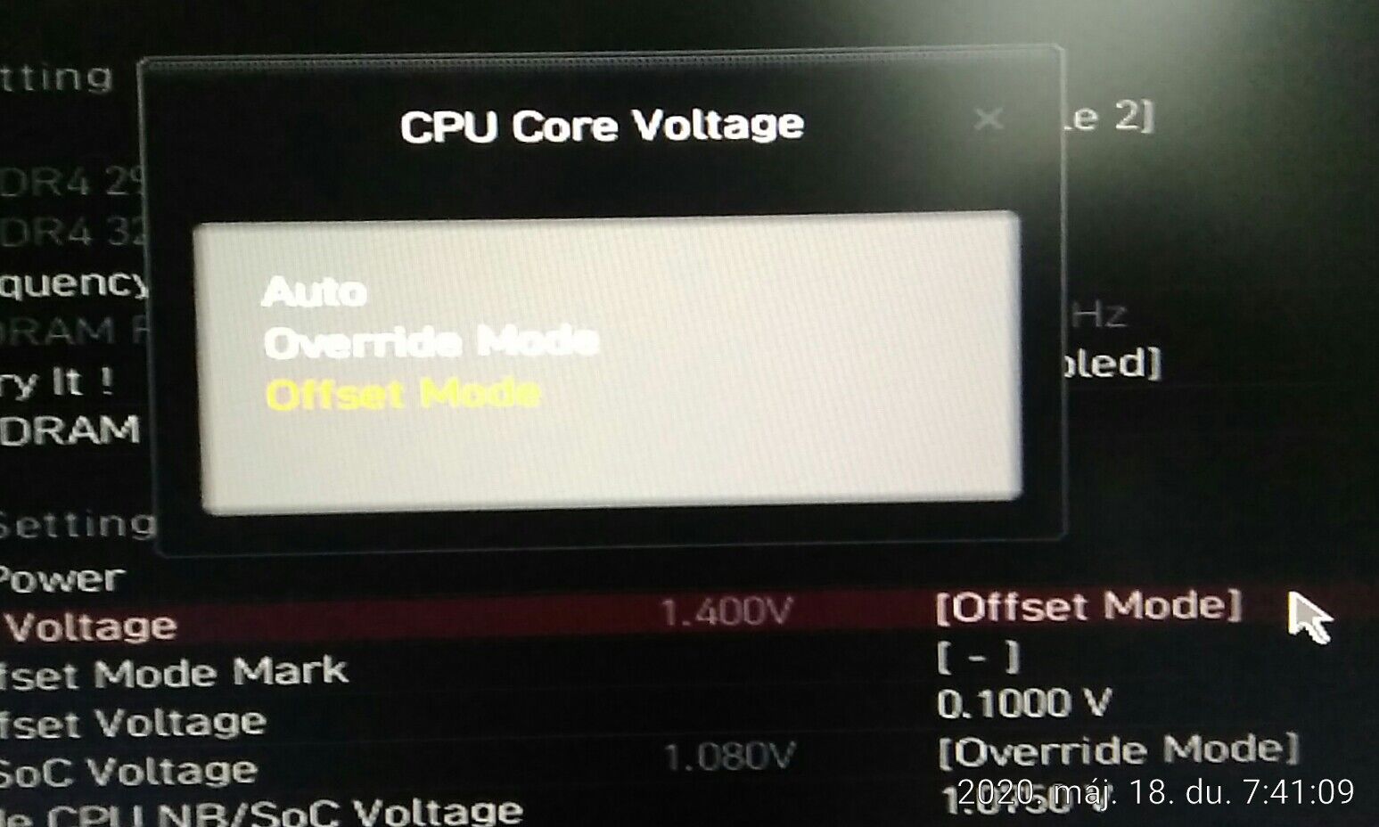

ha van kedved matekolni vele, akkor az a lehetoseg, hogy a "cpu core voltage" -t auto -bol atrakod "offset" -re.
ekkor megjelenik ket ujabb mezo, az elojel legyen "-" , az ertek meg mittomen.
erre ket iskola van, az egyik a "durrbele aztan ha fagy, akkor visszaveszunk" azaz mittomen 0.1V , ha hibatlan, akkor jo, ha meg nem, akkor vissza egy lepcsot, ami az MSInel asszem 0.0875V lesz. ( most nincskedvem ujrabootolni a gepet, hogy megnezzem. )a masik, hogy a legkisebbrol indulunk, azaz 0.0125 , es ha jo, akkor lepunk a kovetkezo szintre. Ez utobbihoz tobb turelem kell.
arra figyelj oda, hogy alulfeszelesnel gyakori hiba, hogy idleben fagy meg, mert amikor takarekra teszi magat a proci, akkoris levonodik a minuszos offset, es tul keves lesz. Erre az MSI lapban van egy "undervoltage protection" beallitas, ha csak idleben fagy, akkor azt kell megpiszkalni. ( vagy kisebb minuszoffsetet allitasz. )

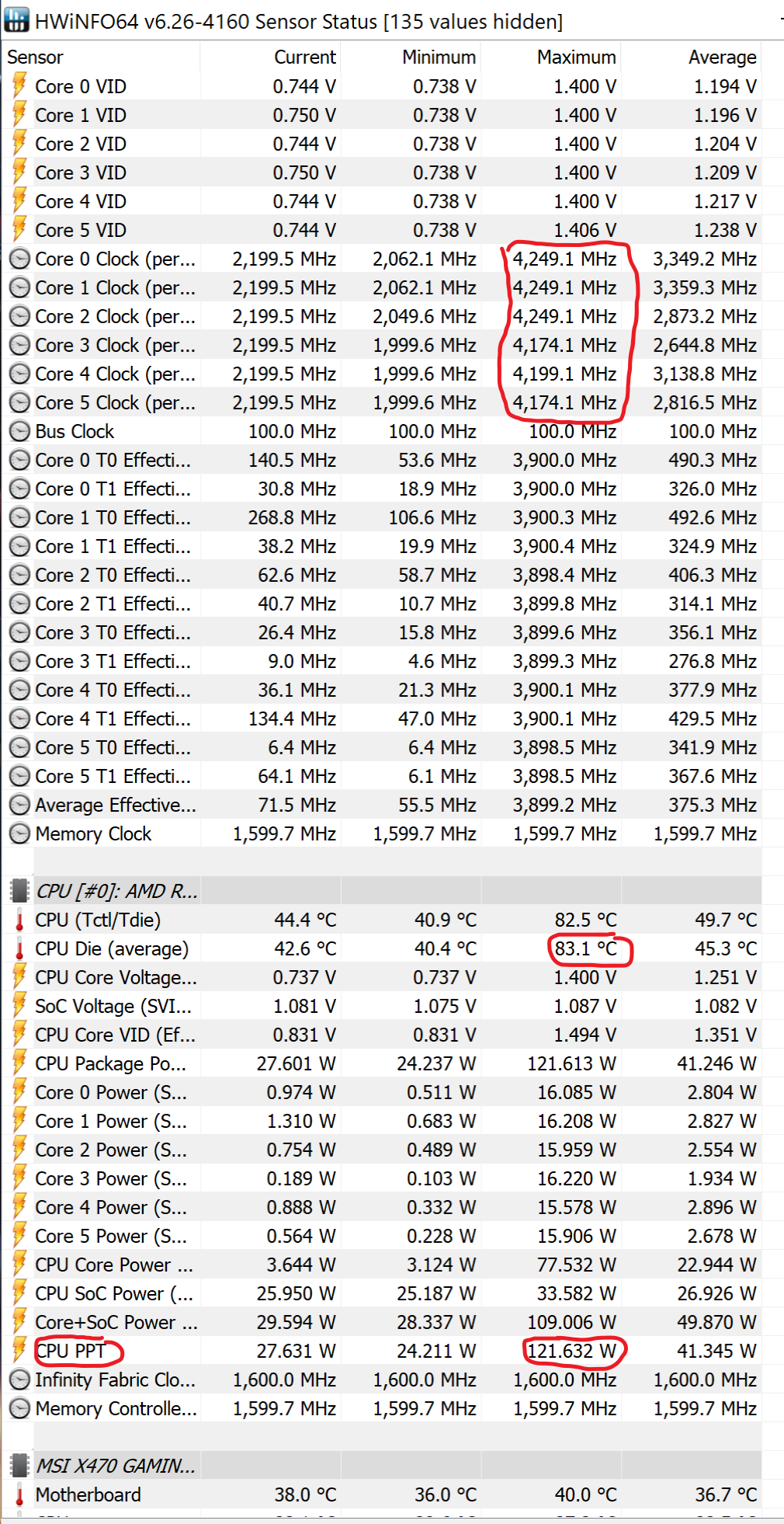

ha nagyon zavar, es a gyari hutot hasznalod, akkor csereld le. Az atlagbol ugytunik ezek ilyen pillanatnyi csucsok lehetnek, azzal a legjobb hutok is csak korlatozottan tudnak kezdeni barmit, mert mire kialakul a hohid, addigra vissza is vette magat a proci. -
hokuszpk
az egyik mag turazik valamiert. de szvsz nagy gaz nincs.
a VGA -n vagy valamin van viz ? ( mert a PUMP -ra is ir 670 RPM -et. )
most ugyanezt, nezd meg valami terheles alatt. Tehat fusson a hwinfo, es jatsz egy parti sakkot vagy valamit amit szoktal. Utana nezzuk meg a max homersekleteket. ( CPU -val kezdodo sorok. )
Speed®
hokuszpk
az mar min. 10 fokkal jobb, mint a kiindulo képen szereplő 64-66.
a 0.9..1.18V az messzevan a tulfeszeléstől.
Ugyemlexem CoreTempet annyira mar nemfejlesztik, lehet azert mutat magasabb homersekletet, mert a kiolvasas idejere pont o porgeti meg a procit.
*jaigen, tisztazzuk : hwinfo != hwmonitor ! -
