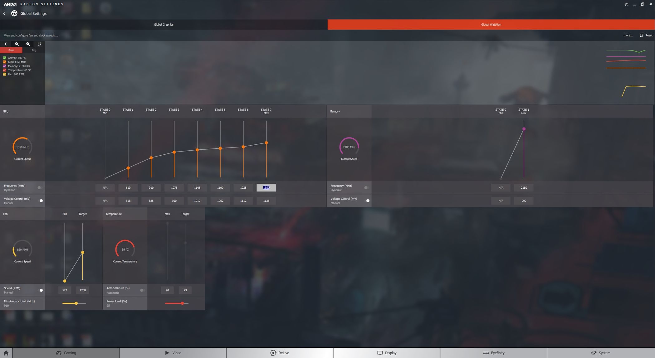

Olvastam, hogy többen inkább az msi ab-t ajánlják a wattman helyett és úgy látszik barátságosabb is a kezelőfelülete. Az msi felülírja a wattmant? Mert, ha igen akkor inkább ezt fogom használni.

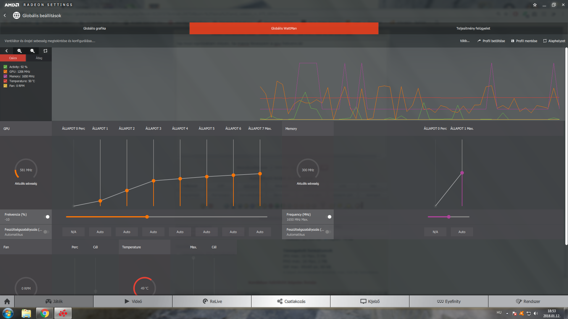

Hát felvettem a power limitet +25-re, de még nem állítottam az órajelen és kb. 20 perc után kifagyott megint a gta 5. Holnap kipróbálom úgy, hogy lejjebb veszem az órajelet és letesztelem más játékokkal is. Érdekes sokáig nem volt gondom a gta-val, mi a fenéért kezdett most el szarakodni? Kezd már tele lenni a hócipőm az egész pc-s iparral.

Na most kipróbáltam milyen, ha maxra felveszem a gpu frekvenciát, egyből elsötétült a kép, mint ahogy a játékoknál szokta néha csinálni. Akkor az lehet a probléma, hogy néha felugrik maxra és nem bírja tovább a kártyám. Viszont nem tudom mennyire normális ez az ingadozás ami a grafikonnál van. Nem gond, hogy így ingadozik? Wattmanba csak %-ban tudok csökkenteni, most levettem 10-et. Küldöm a képet is.

Ha nem kap elég áramot akkor inkább visszaveszi az órajelet, mintsem instabillá vállna. De a +25%-tól sem lesz nagy probléma, max többet fogyaszt valamivel és kicsit jobban pörog a venti. Ha nem tuningolsz +10-15% elég kell hogy legyen. Inkább olyan mintha instabil lenne a gyári órajeleken. Kezdésnek vegyél vissza kicsit a gpu órajeléből (-50MHz pl) és használd egy ideig hogy előjön e a probléma.
Amúgy nekem még nem volt nagy bajom a wattman-nal szerencsére.

Nekem van egy asus rx470 4gbos kártyám és kíváncsi vagyok, hogy ti mennyire boldogultok a wattmannal. Nekem már több problémám volt vele, mivel többször elszállt úgy, hogy amikor játszottam valamivel, tök random elsötétült a képernyő, amin csak kikapcsolás segített. Majd win betöltés után kijött egy buborék üzenet amibe leírja, hogy wattman hiba történt és visszaállt defaultba. Erre kaptam olyan tanácsot, hogy vegyem fel a power limitet +10%-ra sokáig ment hibátlanul, de tegnap kifagyott a gta5, szerencsére most nem sötétült el a képernyő betudtam zárni a játékot, de megint előjött az a wattmanos hiba buborék.
Egyik kérdésem az lenne, hogy érdemes felvenni +25%ra a limitet ebből nem lesz probléma? Lehet nem kap elég áramot mikor előjön a hibajelenség. Nem melegszik túl, ritkán ment fel 70 fokig. Nem tuningoltam még.
A másik kérdésem, kukázzam a wattmant és használjak helyette más progit? Egyáltalán lelehet törölni? -
