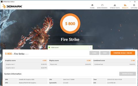

Nem érzek késztetést a tuningra, utoljára talán egy MX400-el próbálkoztam. Nem most volt...
Apropó, ez a Fire Strike teszt mitől ennyire etalon? Nincs más vagy nagyon tud valamit? Nekem az utolsó a 3dmark06 volt, amit megnéztem, azt hittem már rég beleállt a betonba a projekt.

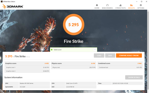

Én most egy elvileg teljes értékű egy ventis XFX kártyát rendeltem, nem játékhoz hanem videók lejátszásához, mert az integrált kártya nem bírja már a tempót
Amúgy ahogy néztem egy 560D és 560 között alap esetben 10-22% különbség is összejöhet bár ez program függő, de egy árban volt a Sapphire és az XFX így azért kellemetlen volt a dolog és ez volt a fő oka, hogy visszaküldtem.

Nem rég küldtem vissza egy 560 Pulse-t mert kiderült hogy 560D ami nem egyenértékű a 460-al mert nem csak 16 vs 14 cu a különbség, a mem sávszél is kisebb emiatt még az 560D nem csak az 560-nál gyengébb hanem még a 460-tól is gyengébb. Valahogy így fest egy 560D paraméter táblája.

A Polaris 1200-1250Mhz között a leghatékonyabb perf/watt nézve. (rx480-al is ezt tapasztaltam. 1350Mhz felett elszáll a fogyasztás (1366Mhz volt a maximum legjobb, meg lehet nézni, Relax aki megvette tőlem miket írt, mert ugye, neki kellet az 1400Mhz..), nekem ezért nem jön be az rx580 széria, ha egyszer lesz még olyanom, biztosan az MSI 480amon kitapasztalt órajeleket állítom be rajta.) A mostani MSI rx460 vga-m alubordája nem sokkal nagyobb ennél, de mivel 1225Mhz-re van belőve 1024 Shaderel, pöpecül csendes, itt van a Polaris chip a komfort zónában. Egy jó használt rx460-al járnál a legjobban, neked nem kihívás unlockolni.
távcsőves
Nem lehet az általam leírt módszerrel. Akkor inkább keress tápcsatlakozós rx460-at aprón. Olyan fiatal kártyák, nem kihívás garanciás darabot találni. Vagy hagyd a fenébe, és célozd meg az +1350Mhz sebességet rs560D-vel. Ilyen tempo mellett biztosan gyorsabb, mint 1024 Shader 1200Mhz-n. De legalább egyenlő.
@LógaGéza: megnéztem az xfx 560 bios-t, 2 memória állapota van, köszönöm a segítséget, haladok a teljes rx460 to rx560 konvertálás felé.
