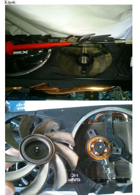

Megműtöttem a Sapphire 7970 Dual-X-em. A ventirezgés téma miatt írom ide, mivel a 7870-es Sapphire-okon is ugyanez a típus van.
Amit találtam benn, az nem is volt vészes. A venti korrekt darab volt belülről, viszont valami elképesztően kevés és rendkívül híg olajszerűséget találtam a csapágyban, nem csoda, hogy nem volt az igazi, de legalább nem volt teljesen kiszáradva még. Gondolom, valami nagyon finom műszerolaj lehetett, nem jött be. Ellenben tőlem kapott egy jóadag normálisabb lítium bázisú, EP adalékos csapágyzsírt, és jelentem jobb, mint újkorában, az a kismértékű rázás is 90%-ban megszűnt, ami volt.
Maga a művelet nagyon egyszerű volt, 3 csavart kellett kicsavarni a venti körül, így ki lehetett fordítani a helyéről, és két csavarhúzóval szét lehetett pattintani ventit. Csak a lapátokra kell ilyenkor vigyázni, illetve a belső tekercsre, azt nem szerencsés a talpról leválasztani a felső résszel együtt. Ha pedig már szét van szedve, nagyon könnyű a csapágyba és a tengelyre némi csapágyzsírt tenni. Az összeszerelés ugyanilyen egyszerű volt, a felesleges zsír letörlése után összepattintottam a ventit, és visszacsavaroztam a helyére. A művelet közben amire még vigyázni kell, ne nyírjuk ki a kártyát statikus feltöltődéssel, illetve a hátuljáról se törjünk le semmilyen felületszerelt alkatrészt. -
