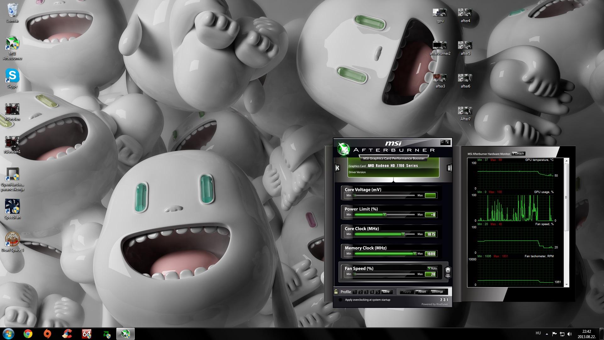

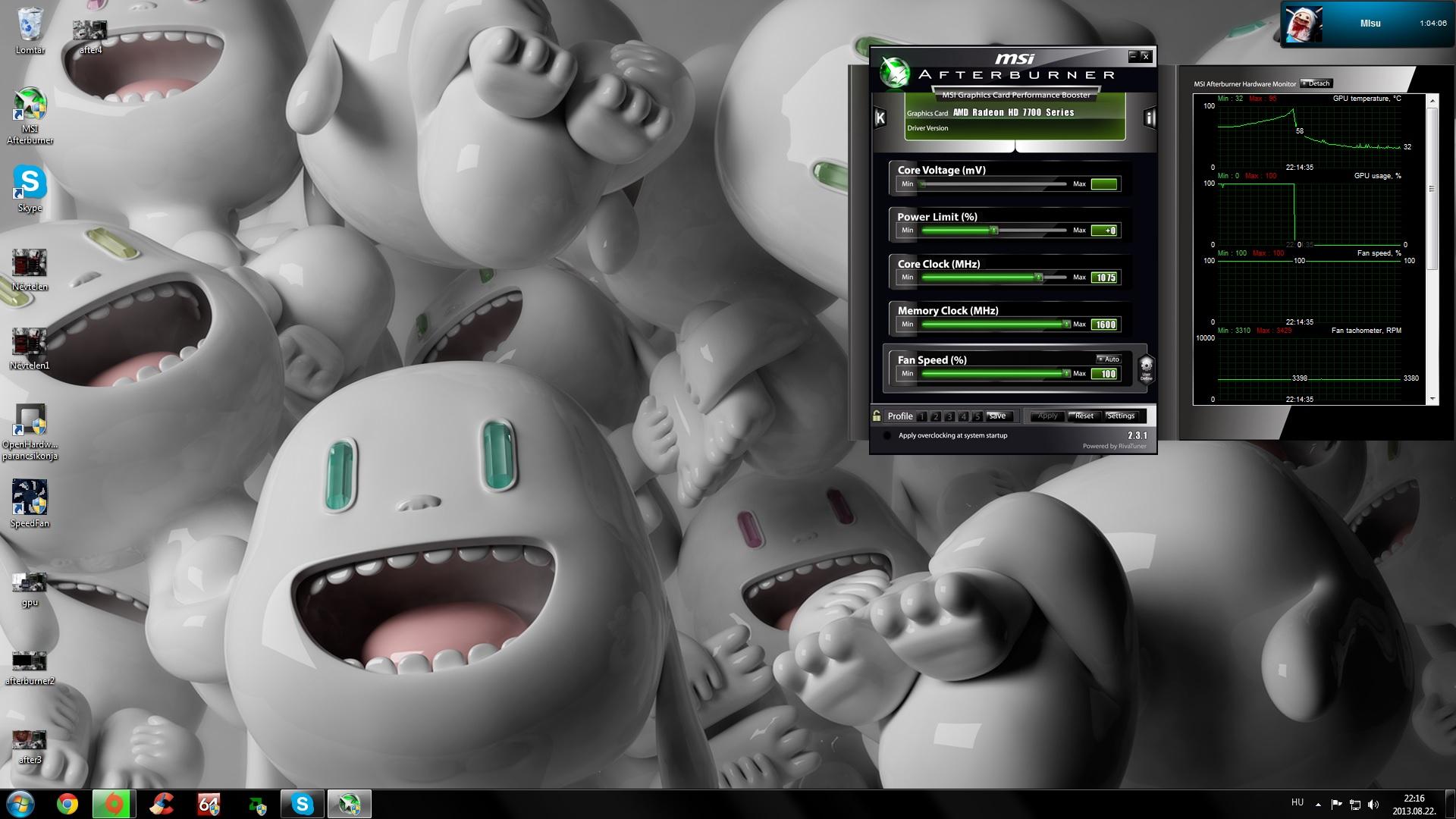

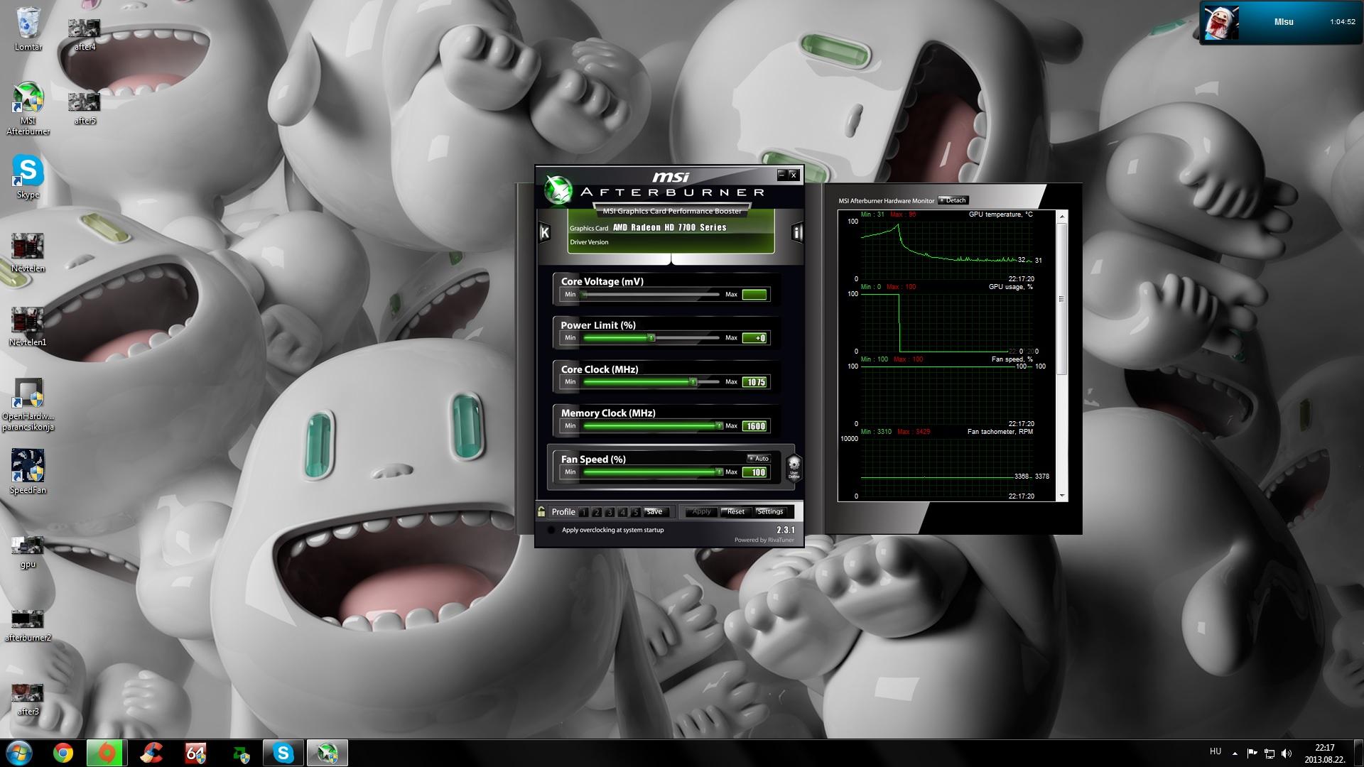

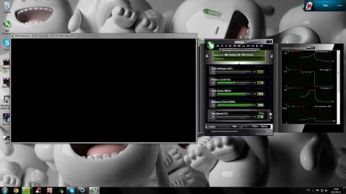

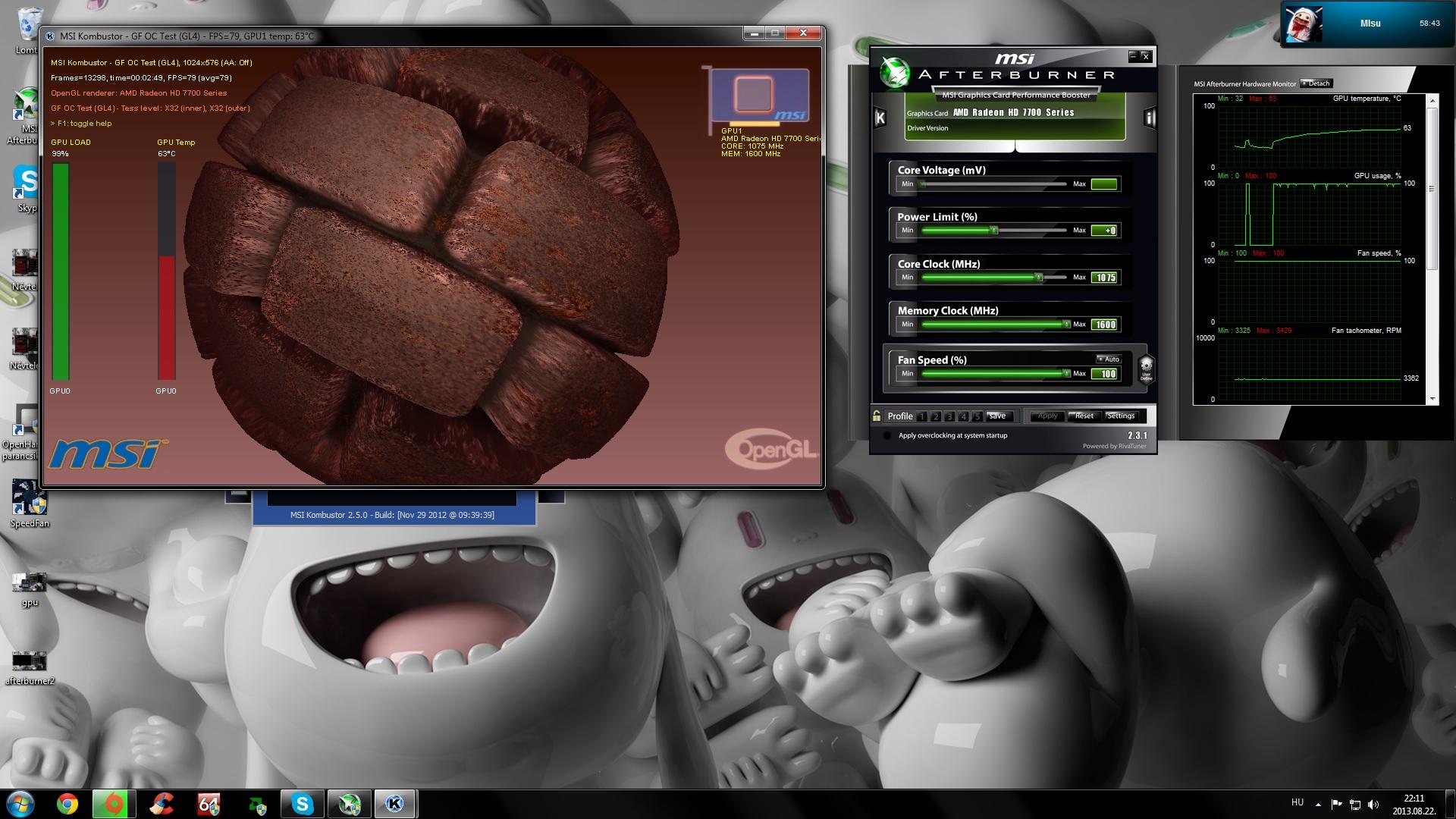

Rengeteg mérést végeztem gpu tweak el és msi afterburnerrel az eredmény lehangolóan ugyanaz.Az érzékelő problémát kizárnám a kártya tényleg egy rakat szar.Ezek szerint mind 2 példány. Számomra értehetetlen hogy még maximális házhűtöttség és maximális GPU hűtés mellett is elérte játék közben a 100fokot. Több órán át maximális hatékonysággal működött fullHD ban vitt mindent.
Itt van pár screen shot a mérésekről:
Ezt egy hd youtube videó alatt után készítettem:
Crysis 3 elindítása utáni reakcio:Hogy a túróba tud lehűlni ilyen hamar 100°C ról? gyakorlatilag másodpercek alatt lehűl 30-45 fokot?
A kártyát biztosan visszaviszem, nem cserélgetem tovább.Ha csak nem a konfigommal van a bibi.De ott minden normális alaplap24-30 fokos CPU 26-40 fokos. AIDA 64 OPENHW Monitor SpeedFan szerint.
Egy Panasonic FullHD LCD TV vel használom 1920x1080 as felbontáson.
Köszönöm szépen a segítséget! -
