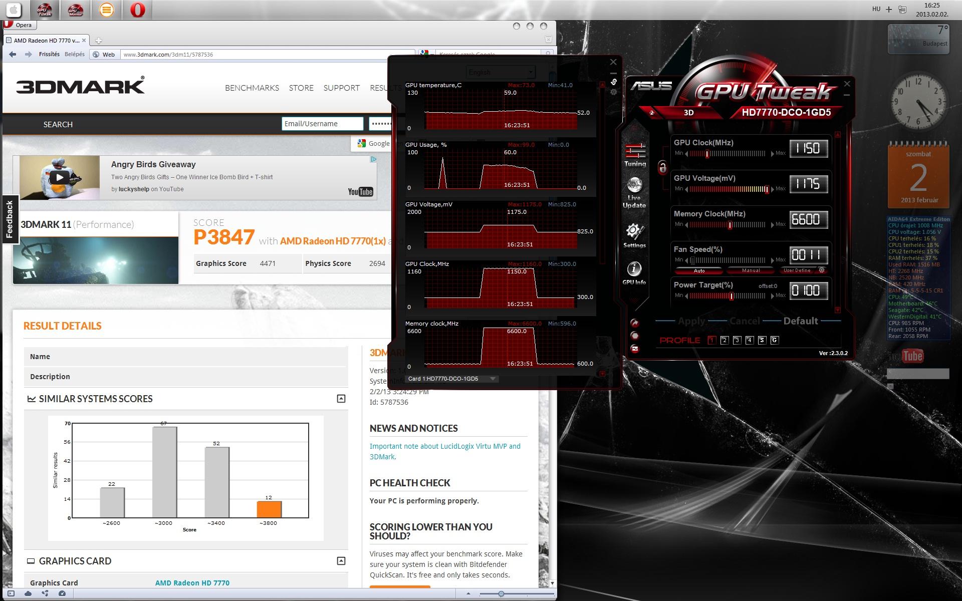

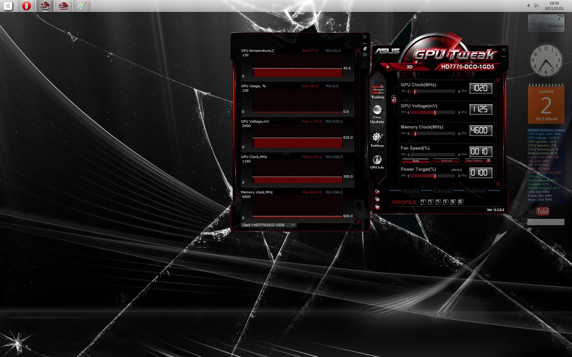

dragonfx #7628 üzenetére
Mindjárt mutatom képen is, hogy el hidd.
Nem igen értettem a gépbe kerüléskor a szituációt, egyáltalán nem akarta bírni a tuningot, a gyári telepítőn lévő tweak progit toltam fel, illetve a 12.11 drivert.
Ami furcsa volt, hogy a saját asus gpu-z nem ismerte fel az adatokat a gpu-ról. Továbbá az alapfesz 1.2 volt.
Melegedett is, volt 75 fok a load... :S
Csináltam teljes pucolást, tweak uninstall, ccc uninstall, amd uninstall utility futtatás, minden után egyesével restart, majd feltettem a 13.1-et.
Na, azóta beállt 1.125-re, felismer minden progi mindent, mindenből a legfrissebb van. Most tettem fel a 13.2 Beta4-et. Minden fasza, Lord Vader-nek igaza volt, jól bírja a tuningot.
13.1-13.2 Beta 2-3: 1.175v @ 1100/1500-1550
13.2 Beta 4: 1.175v @ 1150/6600:
Itt 4470 körül kap gpu score-ra a 3dmark 11-től. Feljebb még nem néztem a memókat, viszont a gpu nem fog többet menni. Sajna amióta felismeri rendesen a gpu-t a szoft, nem enged 1.175v-nál feljebb menni. Előtte 1.350 volt a max. Már gondolkoztam, hogy rátolom a TOP BIOS-át, de még vga--n nem csináltam, értelmes leírást kellene végigolvasnom előtte hozzá.
MSI Afterburnerrel megoldható a magasabb freki, de ott a memory-t nem engedi feljebb húzni 1250-nél. Ha megmókolom a .cfg-t, akkor lehetséges, viszont cserébe akármennyit emelek a memórián, már 2d-ben esik szét a kép... :S
TRIXX 1.2 gpu feszt enged max, viszont nem stabil a tuning... :S Új Beta4-el még nem néztem, de szerintem marad így, ha teljesen stabil (1150/1650).
Giga szoftját sem próbáltam.
(#7629) PeL: nálam azóta nem csinálja, hogy teljesen lepucoltam minden amd szoftot a gépről és elölről kezdtem a telepítgetést, illetve amióta nem a Beta2 kiszivárogtatott példányát használom!
Coccer
dragonfx #7621 üzenetére
Helló,
Nekem ASUS rövid nyákos, 1Gb-os kártyám van. Tavalyi catalyst-al jobban ment a tuning, mint a 13.x-ekkel.
Illetve azért ment jobban, mert az ASUS GPU Tweak engedett 1.175-nél több feszültséget is beállítani, amit most már nem enged.
Alapfeszültsége: 1.125v
Nálam tavalyi driver-el 1160/1600Mhz -en stabliak voltak a cuccok, kivéve a Settlers 7, ott jöttek elő villogó textúrák (lehet driver hiba is, Dx9c - új driverek elvileg javítják ezt, máshol nem láttam ilyet)
A 13.2 Beta 3-al 1100/6400 a max., amit eddig próbáltam.
Az biztos, hogy gyári feszültségen alig akarja bírni a tuningot, kell neki a + feszültség.
De látod, Lord Vader Sapphire-ja milyen jól megy gpu-ban, a memória meg 1400-1500 között megáll neki (a postolt kép alapján). Szóval ez teljesen egyén függő. Az első két nap, mikor gépbe került, rakoncátlankodott, nem akart egy tapottat sem mozdulni tuning terén, de beadta a derekát...
Felrakom a Beta4-et és megnézem mit tud a drága.

dragonfx
dragonfx #7574 üzenetére
én ezzel a beállitással vittem végig.
sőt hogy valosabb legyen az Asus OC szintjére feltettem a kártyát 1070/1300.
ebben a beállitásban 37 fps hozott ki átlagban a fraps.robbantgattam nézelődtem mindenfelé.már befejeztema játékot tehát egy kalozfalu közbe lehet jbob lett volna.full hd.be rakva a felbontást 21fps átlag jött ki.tény ez már nem játszható volt.csak fenntartásokkal.
1440be 810mb rendszermemoriát foglalt a fc3 exe és a proci 2 magja 65%on ment.
1920ba valamiért nem dobta le asztalra de szerintme kár is a ramhazsnálattal foglalkozni mert ha duplája is akkor is bőven belefér. a proci kb 80-85%on ment átlagban.a ugrálás alapján 50-100% közöt ugrálva.vagyis azt ez azt jelenti 1680ba is tolhattam volna végig a játékot bőven ha meghuzom a vga.t.cpu ram elég, szerintema vga is.
