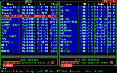

#17416704 #95148 üzenetére
DOS 7.1 alá van driver a hosszú filenevekhez. A DOSNavigator meg is tudja jeleníteni ezt.
Playert nemtom - Cubic és XTC melyeket ismerem, nem emlékszem hogy kiírták volna a hosszú fileneveket.
DOS szinten még a FreeDOS/SourceForge környékén érdemes keresgélni, ezt nemtudom hol tart ilyen szempontból, régen foglalkoztam vele, aztán maradtam az MSDOS mellett, mivel a megszokott progjamjaim avval kompatibilisek.
