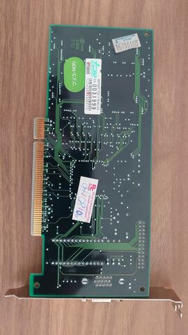

petakpa1
alvaro #68979 üzenetére
Hát amikor kikerült a gépből (van vagy 5 éve) még jó volt. Állás közben megmordálhat?
Ja és igen, borda nem eredeti rajta természetesen. Azért került rá, mert a PCI busz húzva volt 66@83 MHz-re és e miatt melegedett a kártya, de bírta, nem fagyogatott
J1 tüskesort tudja valaki mire jó?

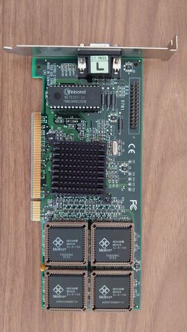

gban
alvaro #68075 üzenetére
Guglival könnyű
De megvan a jó tipp, ez egy 3DForce2MX-64.
Látszik hogy mind külsőre, mind névben ő egy voodoo akar lenni majd ha megnő -

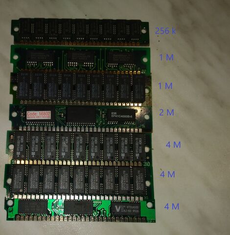

alvaro #66970 üzenetére
Az FPM végülis jobban kellett, abból hiány volt, reméltem hogy az, de a jelzés alapján sosem tanultam meg. EDO van még jópár 16- os, a 32 és 64- ből van hiány. A fenti 2 lapban elindul az EDO, vagy FPM kell nekik ? A SIS496- ban elindul, de csak FPM- ként kezeli, a 471- ben nem emlékszem, Via 486 meg nem is volt még, Opti pedig le is kezeli EDO- ként.
Van egy XT- m, van hozzá billentyűzet, de az kissé romosabb állapotú, amiatt örülök ennek a szép példánynak.
