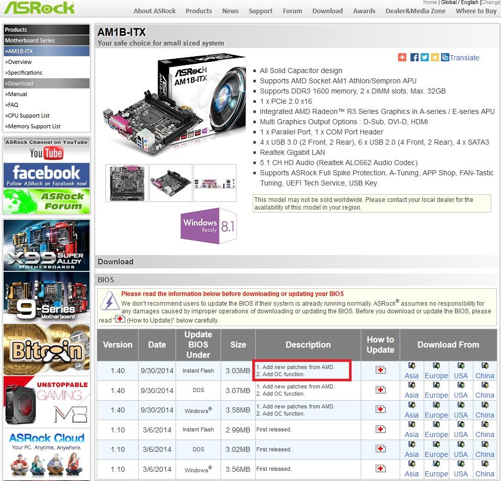

Dettó ua. de AM1B-ITX-hez...
Mondjuk speciel az OC-t békén hagytam... Valami olyasmit ír, hogy csak ha D-Sub-on van a monitor, akkor állítgasuk... Én meg a 40-es Samu-t dugtam rá, bár nem HDMI, hanem DVI-os csatin. Lehet azzal is menne. Mindegy, nekem nem kell az OC.
Viszont ez az patches from AMD mi a fene?
