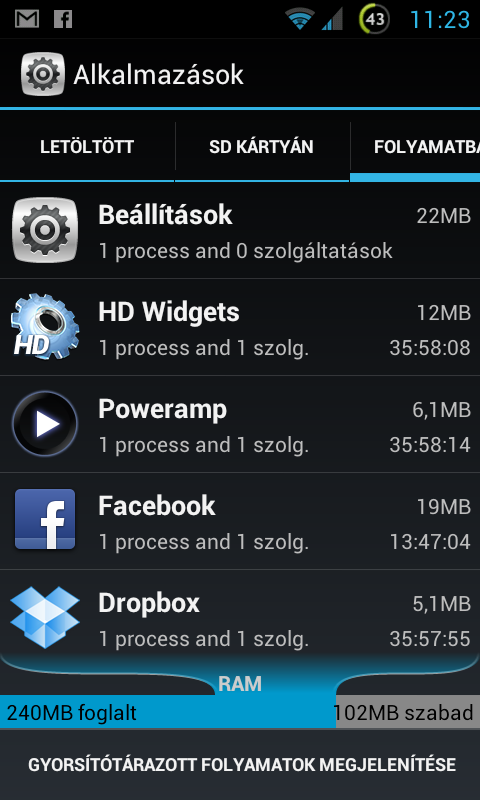

Egyébként sem tudom mi ez a szabad ram mánia, ez nem windows, teljesen másképp működik a rendszer. De ha már ez zavar:És ami nem látszik a képen: ubuntu one, any soft kayboard, opera mobile, és az apex launcher.
Vagy a 100 mega sem elég ? -
