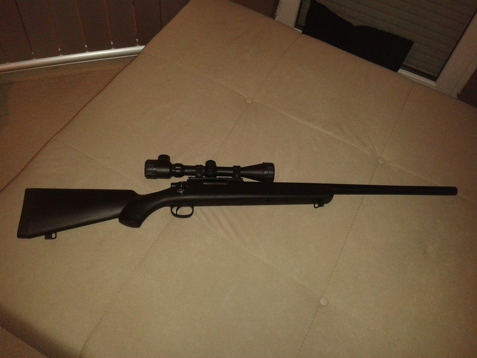

Eladó a képen látható JG BAR-10, pénzhiány miatt!
A fegyver 2. gazdája vagyok, tudomásom szerint még csak pályát sem látott.
Amit adok:
-Maga a puska
-Fegyvertávcső (3-9x40, szálkereszt világítás)
-Szíjakasztók (2 db)
-Gyűrűk a távcsőhöz (2db)
-1 azaz EGY darab tár
-Doboz
-Bevizsgálási kártya
-Szerszámok
-Lencse védő kupakÖsszesen 2 dolog van, amivel nem tudok szolgálni, az pedig a gyorstöltő és a tisztító pálca! (Mivel nem tudom hova lett... o.O)
Megkímélt, csak a szomszéd macskáknak mutogattam...
Ez így tokkal-vonóval együtt, legyen mondjuk 28.000 Magyar Forint. (+ Pk)
Csere: Talán...
Személyes átvétel Budapesten, postaköltség a vevőt terheli!Ha érdekel, dobj egy emailt a helle.alex@hotmail.com címre!
