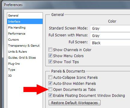

pikszel
Dany007 #19320 üzenetére
Ha minden képed tabon van, akkor is megy a drag&drop. Fogod a layer(eke)t és ráhúzod a kívánt kép fülére (tab), egy mikronnyi várakozás után átvált a képre, majd beejted oda. A layers palettáról viszont ugyanígy nem megy a dolog.
Egyébként pedig: preferences > open documents as tab > innen vedd ki a pipát és örülj.

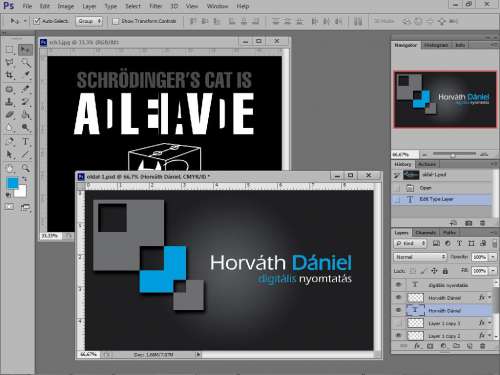

Dany007
Mutatom képen is, elvégre vizuális típusok vagyunk.
Tehát nekem ez kéne. Hogy minden kép külön ablakban nyíljon meg, ahogy ott a képen is van két külön kép, két külön ablakban.
Erre van egy jó megoldás: float all in windows.
Ami jó is, ha egyszerre behívott képekről van szó. De ha már menet közben még egy képet berakok akkor már megint szívás... -
