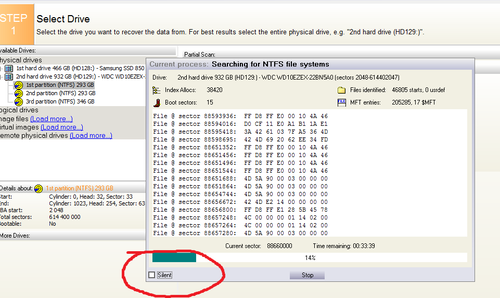

liksoft #7847 üzenetére
Elkezdtem vele a munkát.
Először a default beállításokat használtam, arra szinte semmi eredményt nem dobott, csak 9 db olyan fájlt, amit nem ismerek.
Most kipróbáltam a 3. opciót, azaz, hogy formáztam a lemezt.
Így most elkezdett keresni, dolgozik, ciripel a HDD. Kíváncsi leszek, hogy mire jutok.
Köszönöm az eddigi segítséget! -
liksoft
Get Data Back (feltesz majd kérdéseket, így jó ha felkészül rá a felhasználó). Az okosítottak között van romboló átiratú is, úgy hallottam.....
A mentendő partíció 1-2048 szektoros elmozdítása az eredeti pozícióból okozhat a tartalomban ode nem illő adatokat, így kezelhetetlenséget. Ezt az állapotot leginkább saját program futása után a találati adatok elemzésével szoktam megállapítani A GDB erre több variánst dob fel, hajrá, lehet próbálkozni.
Azon a partíción ahova másoltál, ha a jogosultság miatt nem látható az adat, nem írja felül a rendszer. Hiszen az MÁSÉ, nem piszkálható.

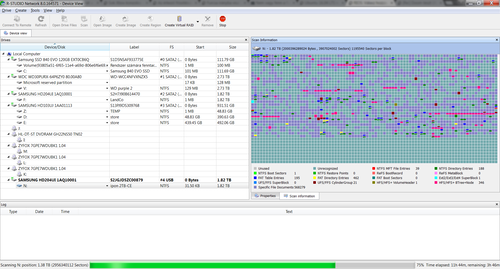

Memora
King Unique #7837 üzenetére
Nekem is lefutott végre a 20 órás (!) R-studio scann (valószínűleg deep-deep-deep), de úgy látszik, megérte: az összes nagy file-t látja (byte-ra pontosan), és hibátlanul le is menti a mappaszerkezettel együtt.
Szóval ez a program nekem nagyon bevált. Lehet egyébként hogy deep scan-nel a többi is megtalálta volna a nagy fájlokat is, de kipróbálni (érthető okokból) már nincs kedvem.

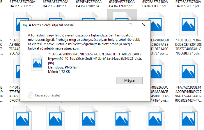

Ok, köszi, értem! Sajnos csak most lett időm végre foglalkozni a dologgal, már egy hónapja van kikapcsolva a vinyó, amelyről véletlenül töröltem a mappákat. Sajnos pont a Recuva volt az, amelyik a leginkább egyszerű és átlátható volt azok közül, amiket eddig kipróbáltam, csak hát hibás fájlokat hozott vissza
Memora
liksoft #7820 üzenetére
A Recuva is megkérdi, hová másoljon, de ettől függetlenül hibás fájlokat hoz vissza. Pl: a King Unique által felsoroltak fizetősek, akkor azok biztonságosak, nem írnak keresés, vagy egyéb műveletek közben a vinyóra?
Pl: EaseUS, GDB, iCare? Ezeket épp most kezdem próbálgatni, mesterséges környezetben. -
