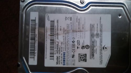

A mechanika érzékenyebb mint az elektronika.
Mivel a felületen tárolja a firmware-t (önálló mikrogép egy mai hdd, így saját OS-e van), ha azt nem tudja beolvasni, a BIOS sem fogja érzékelni.
Ha nem lett bontva, lehet esélye. Persze mivel mechanikus hibával kell indítani, a mentés ára nem az olcsóbb kategóriába esik.
Ha nem volt sokat használva, akkor akár le is tapadhatott (hosszú állás után), ebben az esetben a fej ki szokott fordulni, és a felület minden indításkor sérül. (Sok próbálkozás után esélytelen a mentése.) -

Igen valóban felpörög és a zaj is mechanikai eredetűnek tűnik, csak annyira keveset volt használva, hogy ezért gondoltam volna első körben az elektronikára. Egyszer tényleg nekiugrottam egy csavarhúzóval, de még időben meggondoltam magam, nem bontottam szét. ;-)
Esetleg a gyenge/bizonytalan táp is okozhad károsodást benne?
Laikus kérdésem, ha "csak" mechanikus baja lenne attól még a szgépnek nem kéne legalább látnia belőle valamit, bios-ban vagy valahol?Köszi!

Ha felpörög, és elindul a fej és az kattog, akkor szinte biztos hogy nem az alaplap a hunyó.
A kattogás és nyikorgás inkább mechanikai hibára utalhat......szerintem belül minden tele van adatporral.
Jól láttam a fotón, hogy kinyitottátok a merevlemezt? A fejszerelvény fedlapi csavar zárómatricáját sérültnek látom.... -

Nem értem....ha kellenek róla az adatok, akkor nincs más választásod, mint hogy készítesz róla lemezképet, és utána abból igyekszel kinyerni az adatokat. SSD-ről lemezkép készítése viszont nem ugyanaz mint egy merevlemezről. Tapasztalatom az, hogy adatmentő hardverral szokott sikerülni (Atola Insight), de lemezkép készítő programokkal (R-Studio, SelfImage, DiskImage) még sosem sikerült hibátlan másolatot készítenem, még hibátlan SSD-ről sem. Nem volt még időm kielemezni az okát, mert megoldottam máshogy mindig.
Egy biztos, hogy valamilyen lemezképet készíts, vagy próbáld megnyitni a tartalmat R-Studio-val, hátha megúszod fájlrendszer-rekonstrukció nélkül, és simán kimásolod a tartalmat. -

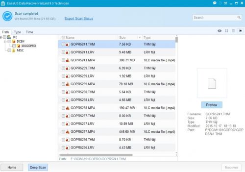

Akkor leírnám részletesen:
Helyet akartam a gépen csinálni a Lexar 300x Class 10-es SD HC 32GB-os kártyáján lévő kb 100 darab MP4 file-nak, amiket GoPro 3-mal vettem fel, és a Total Commanderben véletlenül rossz ablakban töröltem, nem azt, amit a merevlemezen kijelöltem, hanem valszeg átkattintottam a kártyaolvasóra, ahol várakoztak ezek a file-ok, s azokat töröltem egyszerre. /Talán fontos info, hogy mindegyik MP4 mellé gyárt két másik kiterjesztésű file-t a gopro, de azok nem kellenek a lejátszáshoz. Igazából lövésem sincs, mire valók. Kiterjesztések: .LRV és .THM /
NEM formáztam a kártyát. Semmit nem másoltam rá. Mivel a Lomtárba nem kerülnek be a memóriakártyáról törölt file-ok, így a megszokott GetDataBack programhoz fordultam, ami ilyen lejátszhatatlan módon állítottta vissza a file-okat. /másik gépen csináltam, mert azon volt telepítve a GDB/, külső vinyóra történt a visszaállítás.
Ezek után próbálkoztam más programokkal, amit találtam, EaseUS, Recuva. Előbbi gyönyörűen megtalálta a legutóbb kártyán lévő, s törölt file-okat, de ugyanígy állította vissza, hogy se kép, se hang. Nem játszotta le őket a Media Player sem, de a VLC sem, amit mindig használok. Feltöltöttem az egyiket Youtube-ra de a video feldolgozását nem tudta befejezni a Youtube soha. Behúztam egy videót Sony Vegas-ba, de nem ismerte fel.
Átmásoltam más meghajtóra egy video-filet, hátha az a hibás, ahova visszaállítottam, próbáltam más meghajtóra visszaállítani 1-2 videót, de nem változott a helyzet. /A memóriakártyára soha nem írtam semmit./Gondoltam, hátha a kártyaolvasóval van gond, így betettem a memóriakártyát a GoPro-ba, s összekötöttem a géppel, s úgy próbáltam az adatmentést. Semmi változás.
Próbáltam átnevezni a visszanyert file-okat, más kiterjesztést adni nekik, de semmi nem bizonyult eredményesnek.
Nincs több ötletem.
Javasolták, hogy esetleg VitruaDub-bal próbáljam szerkeszteni a videókat, hátha az segít valamit. Ezt még nem próbáltam.Esetleg valami javaslat?
A kártyán pillanatnyilag ez van. Mellette volt egy DCIM könyvtár, benne a videókkal és a sallang file-okkal. Ezt a könyvtárat sikerült törölnöm a Total Commanderben F8-cal.
liksoft
További írás TILOS! Jogosultsági probléma lesz, mert majdnem az összes adatmentő program a fizikai lemezt kezeli, NEM a logikai partíciót. Viszont az OS tiltja a hozzáférést a fizikai eszközökhöz. Így vagy adsz a programnak jogosultságot rá, vagy rendszergazdaként XP alatt próbálkozol.
FONTOS! A mentendő adatokat mindenképpen másik fizikai drive-ra kell a programnak másolnia! A mentés végéig (ellenőrzés is benne van), a forrás drive csak olvasható! Írni tilos rá!

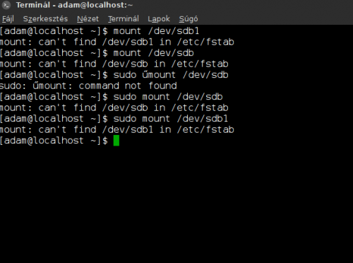

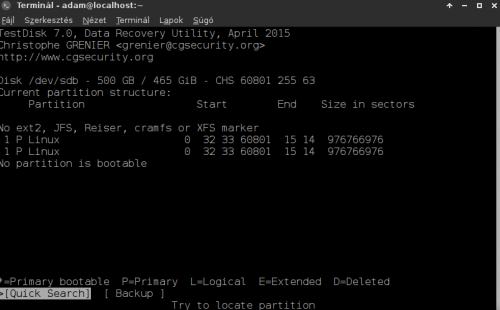

agy73p
Hello,
Linux alatt egy sérült 7,2 GiB-os sd kártya formatálásával kínlódtam, mikor véletlenül a csatlakoztatott 465 GiB-os külső vinyót formáztam meg Fat32-re a Gparteddel. De annyira másra figyeltem, hogy az sd kártya hülyeségének tudtam be a nagy számot, így gyorsan formázatlan parancsot is kiadtam. A lemezre nem lett írva azóta, le kellene menteni róla a csládi fényképeket, amit 20 giga, a többi talán nem is érdekes.
Most vagy egy formázatlan merevlemezem, amit nem tudok felcsatolni és emiatt nem tudom ráengedni a photorec-et.Mit tehetek a merevlemezzel, hogy fel tudjam csatolni? Szabad-e most ntfs-re visszaformázni és úgy csatolni?

liksoft #7413 üzenetére
Nem lehet a lejátszó, mert két gépen is próbáltam visszaállítani a file-okat. Más-más meghajtóra is, ugyanaz volt a tapasztalat.
EaseUS is szépen megtalálja a file-okat, csak éppen a visszaállítás után ugyanaz a helyzet, mint a többi recovery programnál.
Próbaképp feltöltöttem egy így visszanyert "fekete" videót a youtube-ra, de a youtube sem tud vele mit kezdeni.. órák óta "feldolgozás" megy, s nem tudja befejezni.Már arra gondolok, hogy esetleg a memóriakártya, vagy a kártyaolvasó purcant ki, bár ez igen nagy véletlen lenne, hogy attól tönkremegy, hogy letörlöm róla a fileokat.
Tanácstalan vagyok
