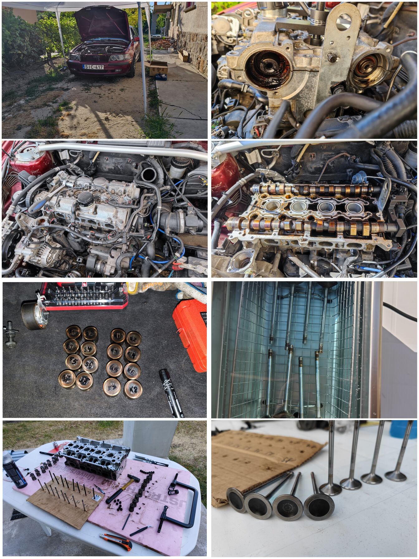

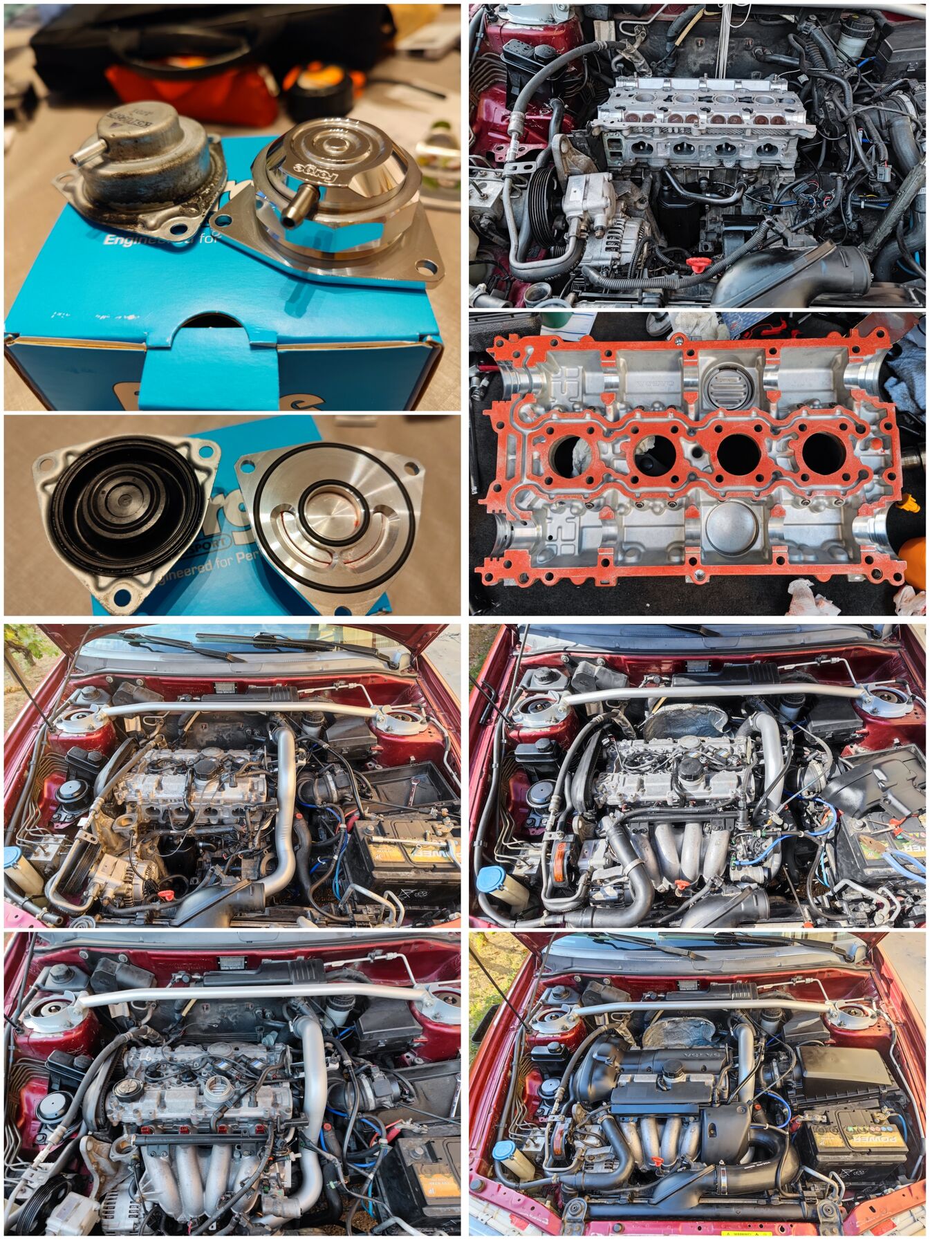

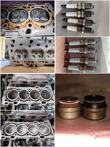

V40 T4 "DIY szervíz" hengerfej felújítás néhány képben:
Egyébként az volt a baja, hogy hosszabb motorfékek után első gázadásra kéken füstölt, és fogyott is az olaj rendesen. Ezért gondoltam kicserélem a szelepszárszimeringeket és azzal együtt már kap egy rendes hengerfejezést. A Forge bypass szelep már csak hab a tortán
