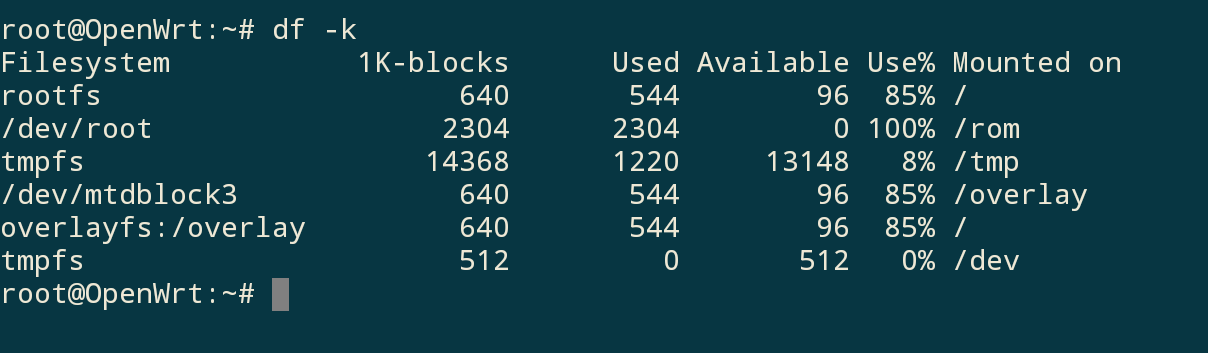

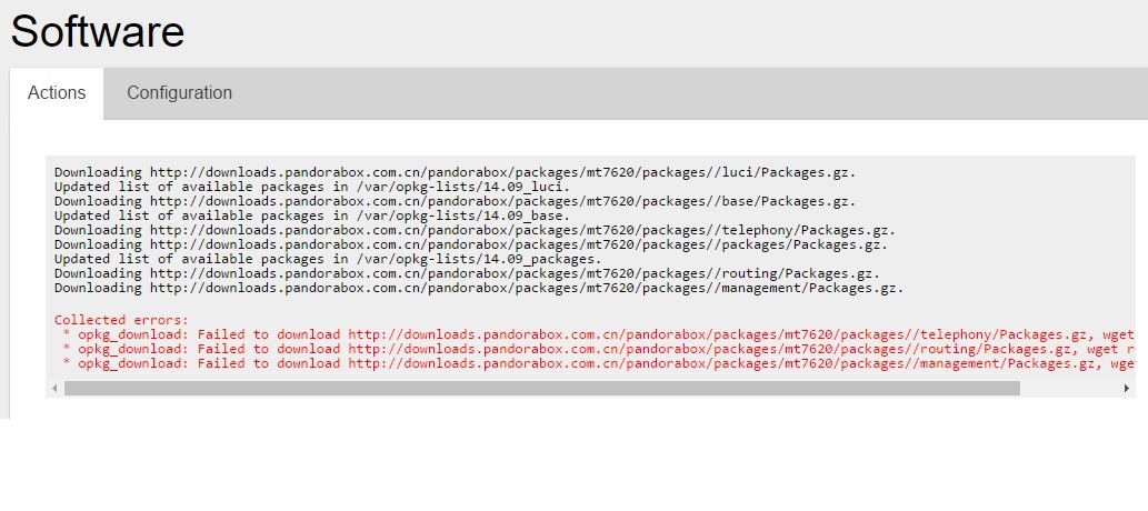

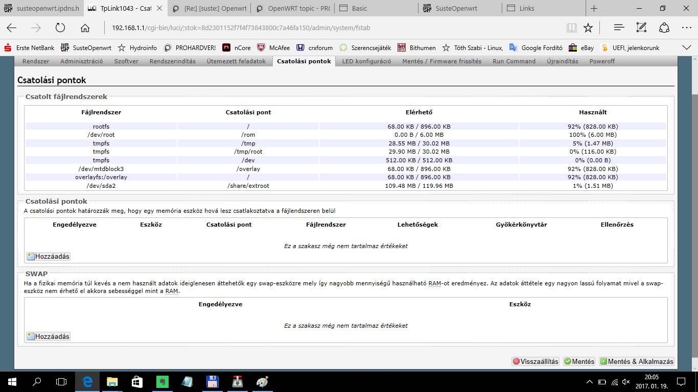

Csinátam egy gyári beállításokat. Most van 5Mb szabad helyen. A transmission fent van gyárilag, Azzal nincs is gond. De sehogy sem tudom betenni az OPKG listet rendesen. Kicseréltem com.cn-re és talál is egy két dolgot, de nem mindent, csatolok képeket. És a Luci mappában benne van a luci-app-minidlna*.ipk de sehogy nem találja, meg a routing mappát sem.
Mit tudok ilyenkor csinálni?
Esetleg van másik opció a DLNA-ra?
Meg olyan kérdésem lenne hogy az Ngrok és Aria2 mire jók?Köszi a segítésget

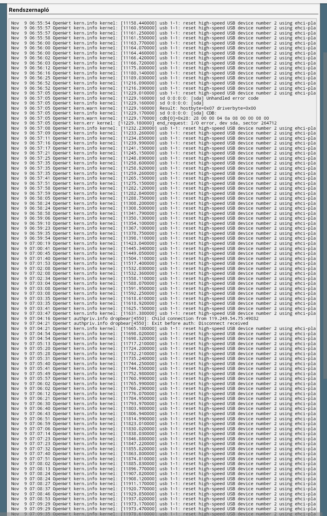

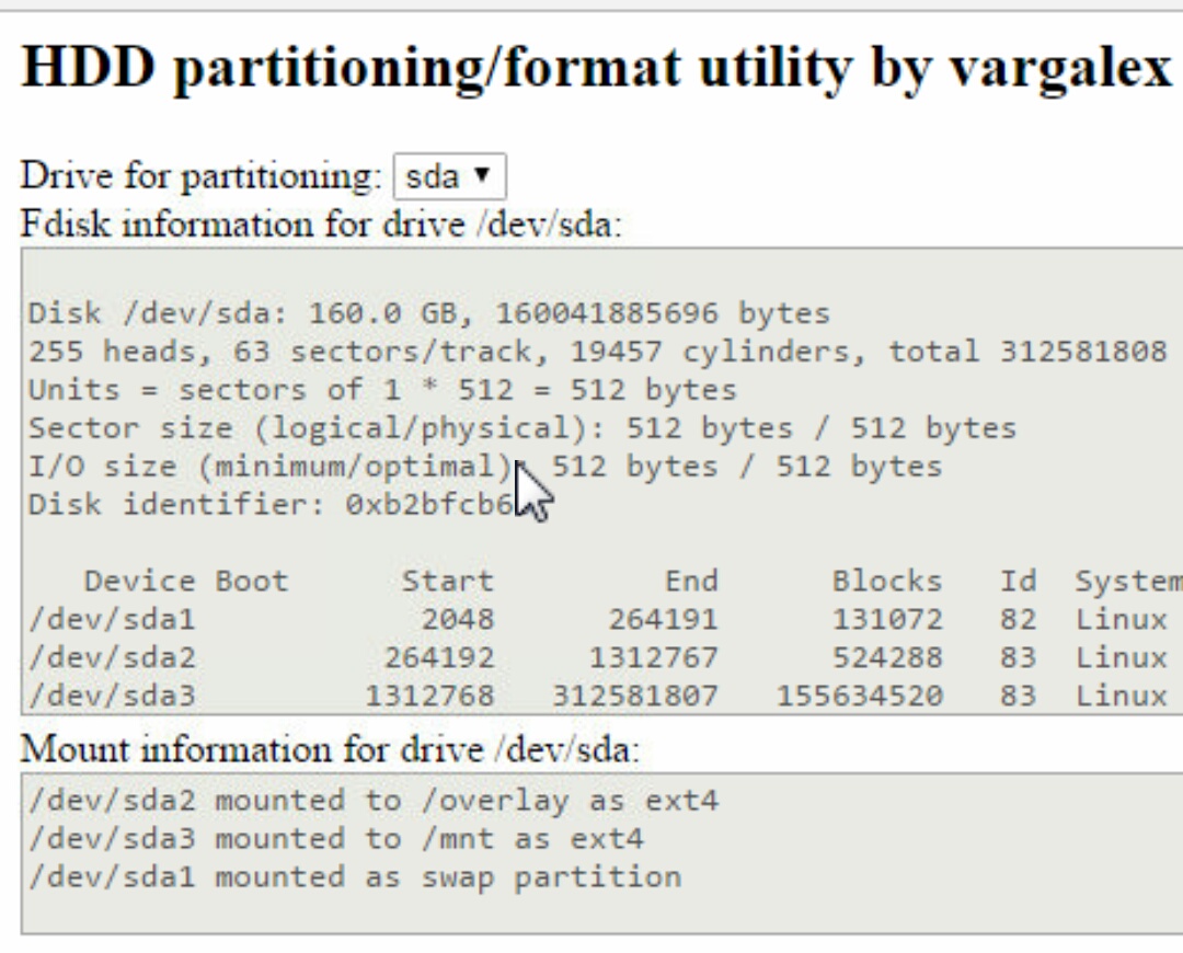

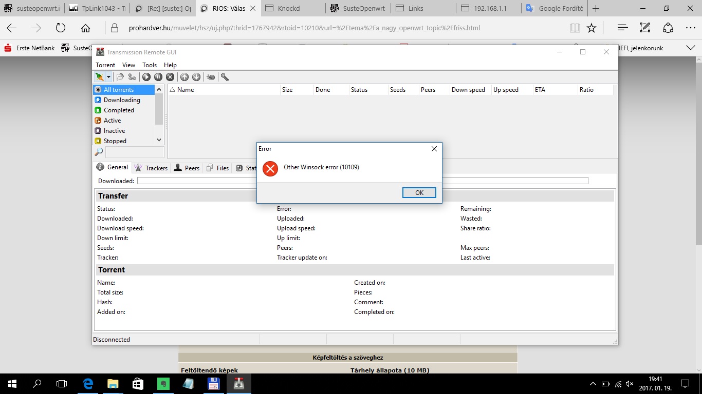

Itt a teljes képek. Lehet az a gond, csak USB portról kapja az energyt? Adjak külön tápot Neki?
A másik amire gondolhatok, hogy be van pipálva, higy tetlenseg utan kapcsolja le a vinyot.
Transmission sebesség korlát 600/30, csak 10 megás netem van, peerkorlát az alapbeállítás.
Az ellenőrzést hogy kell leduttatni? -
