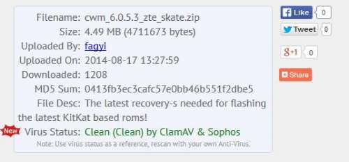

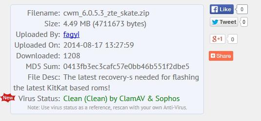

Szeretném a segítségeteket kéni az alábbi dologban.
Leírás szerint lecseréltem a recovery –t.
Az új cwm_6.0.5.3 zte_skate –t SD kártya gyökerébe másoltam, majd beléptem a régi 4.0.1.4 cwm be és az install zip from sd card > chose to install cwm 6.0.5.3 zte_skate –t zip Fájl feltelepült.
Újra indítás leírtak szerint, kikapcsolt állapotban nyomni a :Hangerő fel + home + power gombot 5 mp-ig. Sajnos csak az Android figura jött be.Több variációt is kipróbáltam, de csak a régi indítási formában (hangerő le + power) tudott belépni az új recoverybe. Sajnos a hang erő gombokkal nem tudok lépkedni. A kurzor. legfelső soron (reboot system now) on áll. Egyedül a power gomb működik, mikor azt megnyomom, akkor, tovább lép. Itt a root device -re kérdez rá. kurzol -No feliraton áll, itt sem tudok lépkedni a hang erő gombokkal. Így a - Yes - Root device (/system/xbin/su) -t, nem tudom elindítani. Egyedül a power billentyű működik mikor azt megnyomom a Skate, újra indul és az android figuránál lefagy!
Többször is próbálkoztam, de mindég eddig jutottam. -
