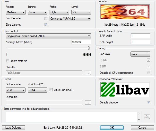

Sajnos ez sem jött be srácok. Profile: High Level: 4.2 Convert to YUV 4:2:0 CRF 21. Kipróbáltam, de a végeredmény pontosan ugyan az.

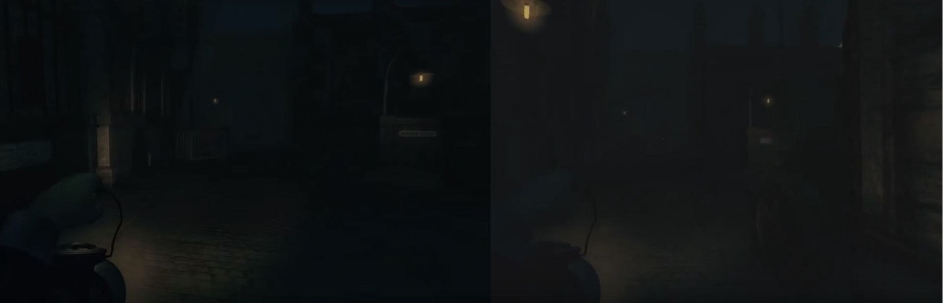

Ez nem két kép! Nyomtattam azt az ábrát, letettem állványra a kamerát és levideóztam jó minőségben, ugyan így a játékokat. Mindezt azért mert korábban ki akartam tesztelni mit bír videóban a kamerám (Panasonic G6) ami nem annyira vacak minőségű, valódi 1080-t tud.
Amúgy meg elbaxtam a linket, nálam most ha lejátsza a youtube az ilyen jól néz ki, ez képernyőmentés lejátszás közben! Az hogy az 1080p-s oszlop nem annyira szép ne zavarjon meg, interferencia. Sarokban a videóba beillesztett színábra tökéletes. De most a korábbi videóim is jobban néznek ki, legalábbis nálam (szintén képernyő mentés youtube lejátszás közben) , pedig aszem 16mbps-ost töltöttem fel. A nagy tartalom váltást azért nem kedveli. -

Ez két kép. Nem jelenhet meg nem tökéletesen, még 5 Mbps bitrátán sem. Nekem van olyan videóm, amit 1.2 Mbps mellett exportáltam, és Full HD-n is hibátlanul néz ki, mert bár az mozog, de csak 4 szín. Az összetettségtől függ a végső minőség, sőt, a zaj is nagyon sokat számít. Egy profi kamera felvétele sokkal jobban tömörül, mint egy mobilé ugyanazon a felvételen, hiába ugyanolyan éles a nyersük, mert a mobil zaja kinyírja az enkódert.
MrChris
Rendereltem egy tesztvideót h.264-el High profillal 4.2 levellel CRF1.0 ami 88mbps lett. Ez lett belőle. Nálatok hogy jelenik meg? Nalam elég fura volt, eleinte nagyon fos. Aztán van egy youtube felbontás vezérlőm (Youtube High Definition) ami 720p-re volt állítva, de a megjelent kép így is fos volt, most átállítottam 1080p-re és nyomtam egy oldal újratöltést, így tökéletes lett a minőség. Viszont még továbbra sem értem, hogy más videóival nem volt ilyen, azokat mindig 720p-ben játszotta és teljesen jól jelentek meg az enyémek meg mint egy első generációs webkamera.
A fehér maximum szintje 255 a feketéé 0 !!! Teljes átfogás! Most már csak arra lennék kíváncsi másnál is ilyen? -

nem_tom
Na szóval a Profilnál több opció is van: High, High 10, High 4:2:2, High 4:4:4.
Alatta Convert to YUV 4:2:0, illetve a következő opciók: Keep/Accept only YUV 4:2:0, Keep/Accept only YUV 4:2:2, Keep/Accept only YUV 4:4:4, Keep/Accept only RGB, Keep input colospace.
Ezekre mit javasolnál? Egyáltalán mik ezek a számok?
Lentebb a bitrátát fel tudom tekerni 99Mb/s -ig. Az úgy jó, vagy túl sok?

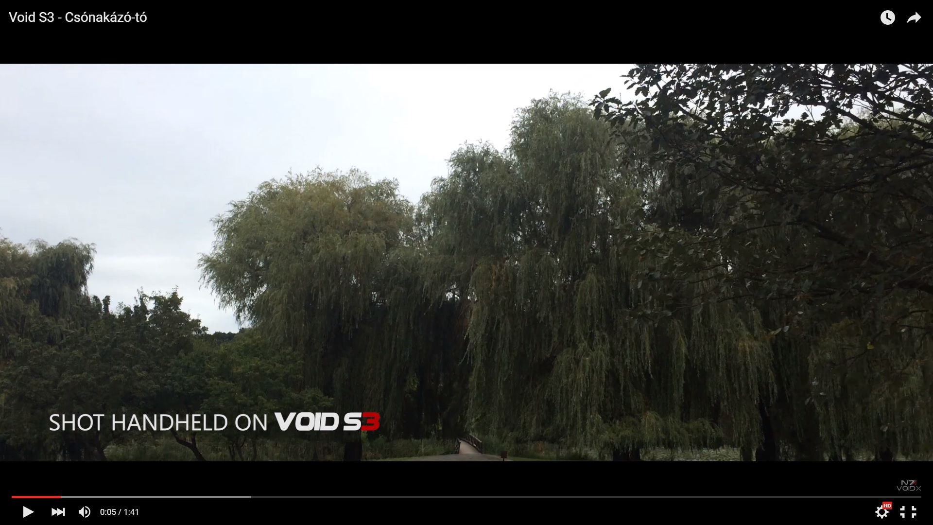

+(#3534) nem_tom: Nem tudom, nálatok mi van, de nálam elvárt minőségű minden feltöltés, mind az MXF, mind a H.264 esetében. A fűszálakat, kavicsokat, emberek hajszálait meg lehet számolni rajtuk. A full zajos statikus kép is jól megy át rajta. Próbáljátok ti is a 120 Mbps MXF-et vagy a 60/300-as H.264-et.
Most nézem, tényleg számít a bitráta. A telefonnal készült 15 Mbps videó önmagában feltöltve okádék, míg egy montázsban, amibe belevágtam, csodaszép. Úgy néz ki, hogy a bitrátát kell az egekbe tornászni, és minden mesés lesz.
Ilyesmit még ki lehet belőle hozni, igaz, az eredeti tűéles volt, de 3.5 Mbittől nem rossz, növényen meg pláne nem. Ja, és ez ha jól emlékszem 30/200-as H.264, az eredeti export egy jó távoli gépen van.
