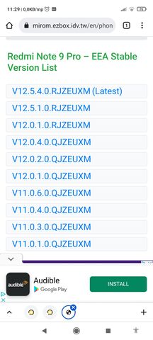

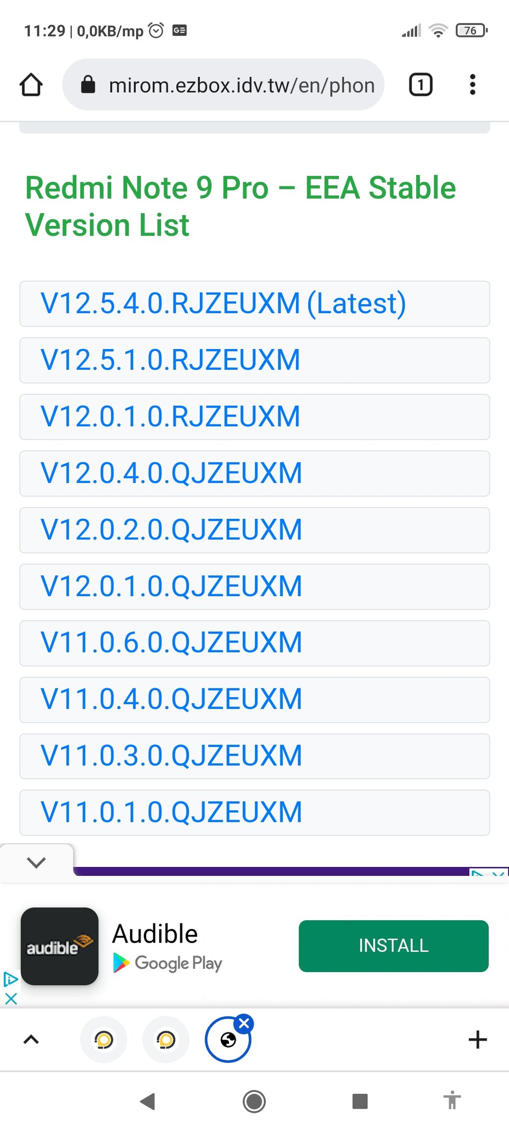

Itt látszik, hogy az EU serveren a 12.0.4.0QJZEUXM van fent és ezzel nézi össze azt a frissítést amit kitallózunk és mivel nem stimmel a kettő eldobja. Gyanús nekem, hogy a serveren nem frissítettek, ezért nem megy fel. Mintha nem is lenne frissítés... A kérdés az miért és hogyan lehet szólni, hogy legyenek már szívesek ezt pótolni de gyorsan

"Ezek szerint az összefoglalóban található linkről lehúzom pl. a legutolsót , tallózom , felrakom és kész.?" -- igen, ez a terv. Bár ezt előzőleg már leírtam gthomma-nak is de választ nem látok rá (bár melózom, lehet elkerülte a figyelmem a keresőben).
"Kötelezően kell a mitool, vagy elég a telefonon betallózni ,ahogy a leíras is írja?" -- na ez az, hogy telefonon betallózva is kellene menjen de ahogy látod sokaknak most nem megy (mikor kijöttek a ROM-ok akkor ment!). Olvass vissza 100 hsz-t, kb erről szólt most a topik.

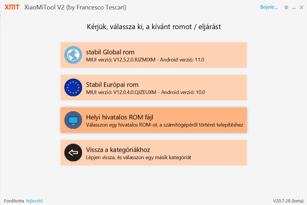

Fény az alagút végén...Ezek szerint az összefoglalóban található linkről lehúzom pl. a legutolsót , tallózom , felrakom és kész.? Recovery vagy fastboot?
Bocs ha sokat kérdezek, de ha csak ennyi akkor nem gariztatom vagy adok valakinek 3-5 ezer forintot 3 klikkelésért.

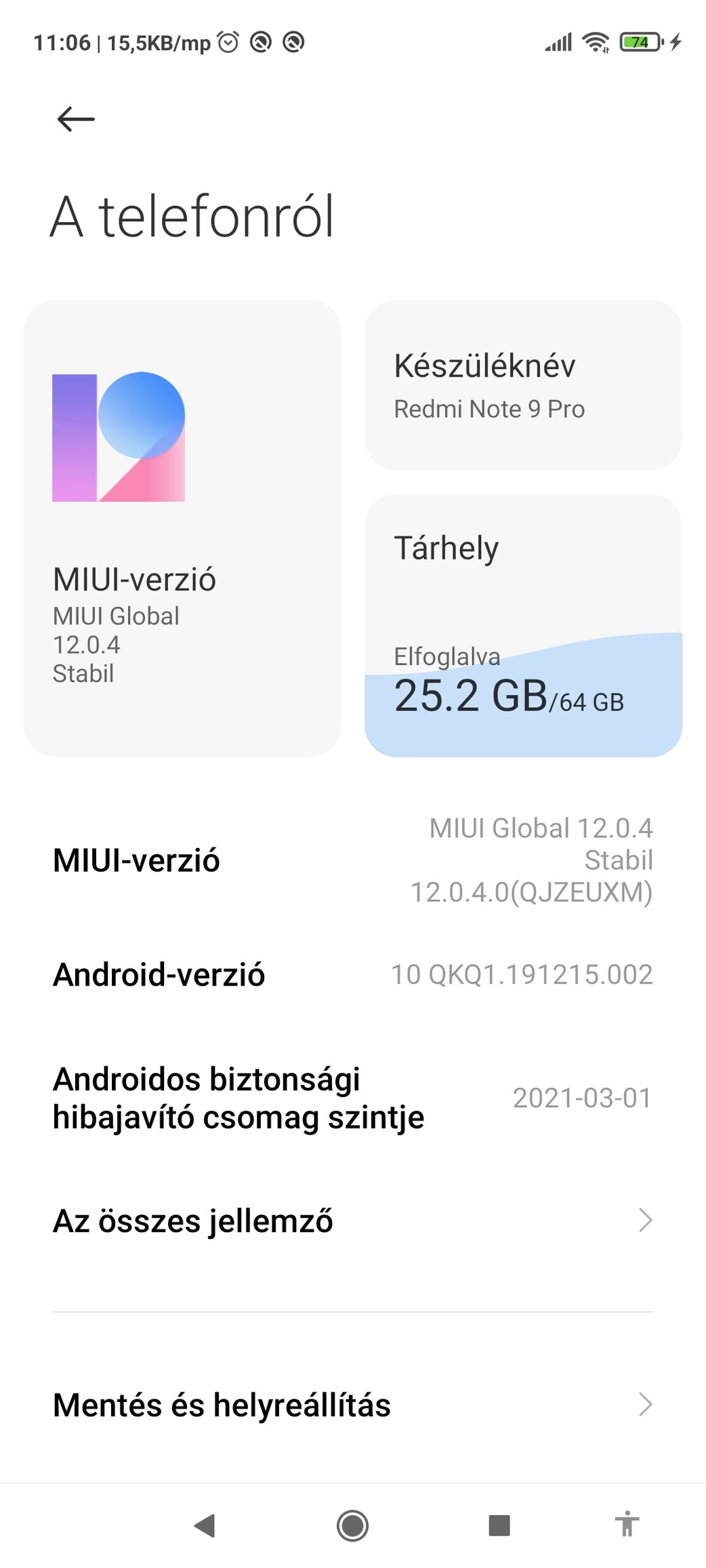

MIUI verziód nézd meg. A global szót most felejtsd el a francba.
Neked ez most a verziód:QJZEUMXQmert Android 10JZmert ez egy joyeuseEUmert ez egy EEA ROM (TR lenne a török, ID az indonéz, RU lenne az orosz, összefoglalóban ott van mind).XMmert gyári független a készülék.Pl. ha R-el kezdődne akkor Android 11 lenne.
#46824192
Tudnál ebben segíteni , hogy hol keressem és pontosan melyikre van szükségem?
Illetve tudnál infót adni , hogy a bootloader nyitása mikor szükséges és mikor nem ?Köszönöm!
az utolsó EEA/EU ROM az az ami rajta is van
Látod már itt elakadok, nekem nem logikus hogy Te szerinted (aki hozzáértő) EU Rom van , de a telefon meg a menüben Global 12.0.4- nek nevezi magát. A programban meg jól látható módon van Global -ra frissítés. Nekem mégis az EU-s kell. Esküszöm nem értem

A program szerint (meg ezek szerint az OTA szerver szerint?) az utolsó EEA/EU ROM az az ami rajta is van. Amivel lehet próbálkozni hogy letöltöd te magadnak helyben a legutolsó ROM-ot vagy az első Android 11-et ami ezután kijött és a helyi hivatalos ROM fájl alatt betallózod. A garancia nem ugrik, még a bootloader-t se nyitottad. Bármibe vágsz mentéset ELŐTTE csinálj MINDENRŐL.
Globálnak van hívva a nagy össznépi Global MIXM meg az EEA EUXM is. Ez lehet kicsit zavaró de tökmindegy ha tudod miről van szó (EUXM vs. MIXM, az EUXM-et az EEA-ra (European Economic Area) adták ki, az MIXM meg tényleg a minden más ami nem török, indonéz, indiai, etc.).
