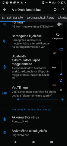

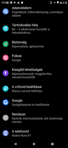

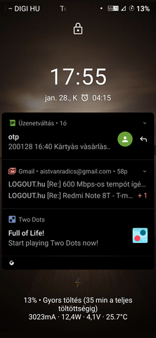

Sziasztok.
Mivel a LOS17.1 támogatása jelenleg megszűnt, ezért teszt céllal váltottam egy másik LOS alapú android 10 ROMra.
A CRDROID fejlesztője Darkjoker360. Jelenleg a ROMOT tesztelem. Egyenlőre minden ok, kivéve a LOS17.1 alatt is jelen lévő front camera nem működik BUG. Jó hír viszont az, hogy a LOS puritán megjelenésén kívül, számos extrát támogat a CRDroid. -

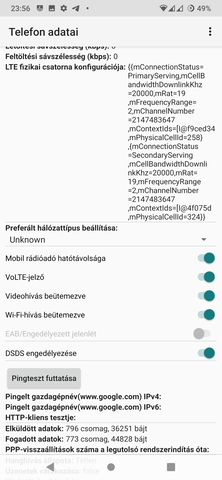

Sziasztok.
Teszteltem pár napja a Pixel Experience Unofficial Android10 by Darkjoker360 romot. Felejtős. Ez igazából egy willow-ra is telepíthető ginko rom. NFC nincs, ezen kívül ez összes ginko Bug jelen van. Érdekes, hogy a nyitott bootloaderem zártnak jelzi a fejlesztői beálításokban, és nyitni sem engedi.
Xiaomi eu, és PE után visszatettem a LOS17.1-et (jan12build).
Kellemesen csalódtam a lineage-en; Volte- OK, NFC- OK, BATT indicator- OK, ujjlenyomat -OK, a béta verzióban előforduló RANDOM rebootok megszűntek. Nagyon kellemes Rom, jó kamerával. Az NFC-t még ATM-en nem teszteltem.
Összefoglalva: RN8T-re jelenleg a legjobb Android Q ROM, a LOS 17.1. Bátran ajánlom kipróbálásra bárkinek. -
