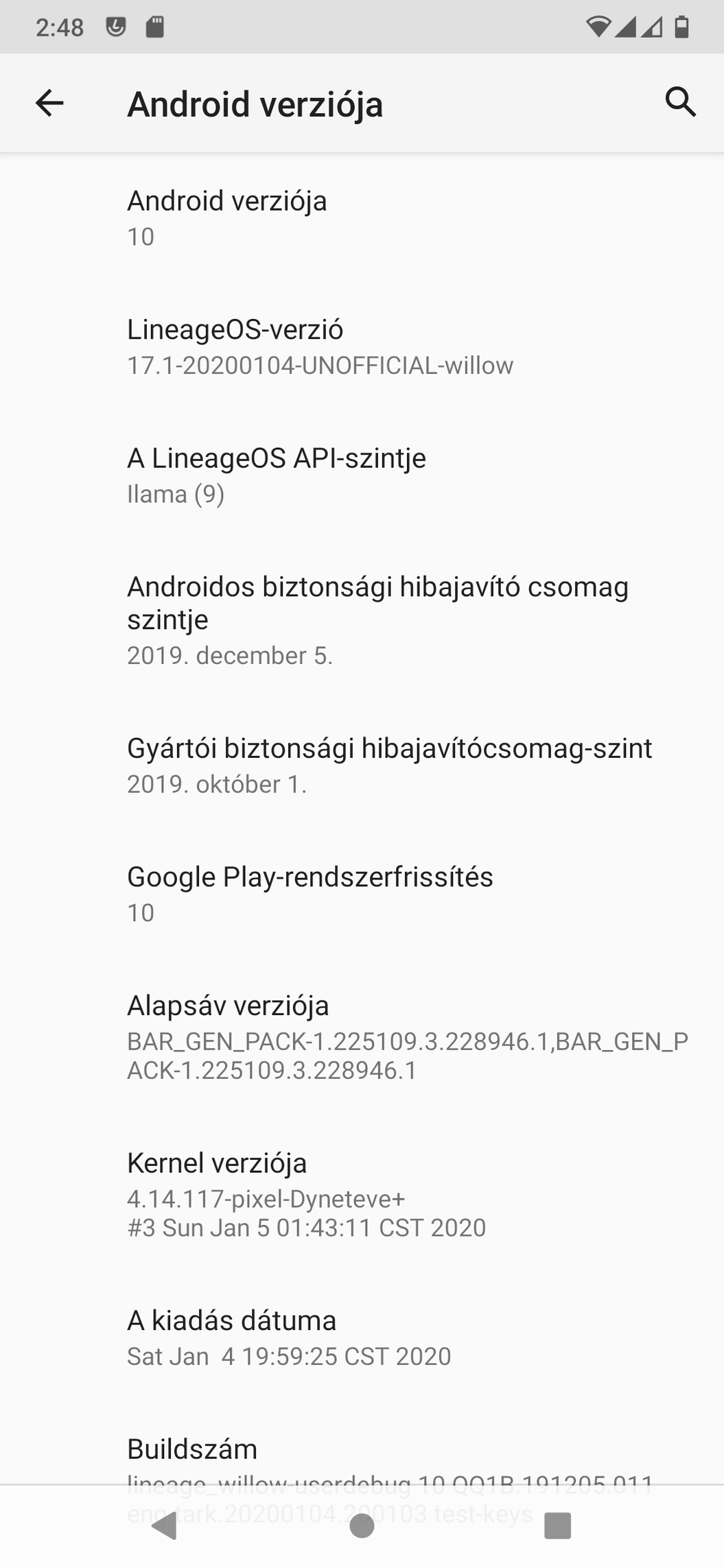

Los17 en nem tudtam működésre bírni a Volte -t. Telegrammon felvettem a kapcsolatot a Rom fejlesztőjével Tarkzim-mal, aki nem akarta elhinni, hogy nem megy. Telefon nyelv angolra állítás, és képernyő kép megosztás; a telóm teszt menüjéről alapján végre belátta, hogy nem működik. Viszont ígéretet kaptam tőle, hogy a kövi buildban helyrehozza.
Oldman2
Nem árt más készülékek Topikjait is olvasgatni...
Istju
Az összefoglalóban szereplő gcamok LOS17 alatt nem működnek.
Istju
Egyébként a call record működik flottul. A LOS16-nál nekem a teszt felvételen kitűnő hangminőség volt, itt is ugyanaz. Az automatikus fényerő, első tesztre itt (LOS17) nekem teljesen megfelel, jól működik. A xiaomi EU romnál nekem túl agresszív volt az automata fényerő.
Istju
Leírtam, hogyan sikerült.
Előtte,mikor nem sikerült, visszarántottam a gyári rendszert fastboot-tal, mivel bootloopba kerültem, és twrp-m se volt( nem flashaltem fel a twrp-t, csak bootoltam vele). Azt gondoltam, elég a fastboot boot recovery, de a bootloopnál a twrp-t sem tudtam már bootoltatni fastboottal, csak a fastboot flash rom működött. (fastboot boot recovery időtúllépéssel megállt).
A lényeg az, hogy ami a LOS16 -nál ment (flashrom+gapps), itt nem működött. >BOOTLOOP
Próbáltam leírni úgy, hogy másnak ne kelljen hajnali fél 4ig telót flashalnie:-) -
Istju
Nem volt egyszerű feltenni, kb 10-szer flasheltem újra a fastboot ROM-ot, mert a twrp-s telepítésnek, mindig bootloop lett a vége. A lényeg, ahogy csináltam:
-sd karira másoltam a ROM-ot, a twrp képfájlt, gapps-ot (nano), magisk-et (v20.2)
-Wipe cash, dalvik cash, system, data ==> reboot fastboot mode
-fastboot boot twrp.img, Telepítés (képfájl telepítése) twrp.img kiválaszt, telepít, ==> reboot twrp
-Telepít LOS17, majd ==>reboot system!
-vár, míg elindul a rom (az első rom képernyő angolul)
-teló kikapcs, TWRP indít (power+volumeUP)
-Telepít gapps.zip , majd ==> reboot system!
-Wipe (törlés menü), és nem törlés, hanem format! data, beír: yes, majd ==>reboot TWRP
-Telepít magisk.zip, majd ==> reboot system
-vár, majd nyelvet választ, és indít. ==> Örül :-):-):-) -

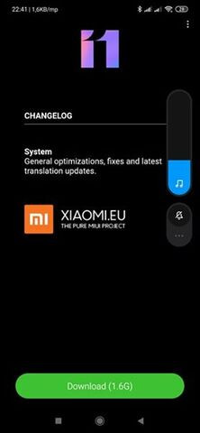

Első custom ROM-ként a xiaomi.eu ROM jelent meg, a 11.0.1.0.PCXEUXM verzióval.
Elsőre nem tűnt jónak, a Tárcsázó nem is tartalmazta a Call Record funkciót.
Aztán kiderült, hogy feltéve egy Xiaomi_Dialer patchet, előkerül az is.
A kérdés, hogy az NFC funkcionalitás működik-e benne?
