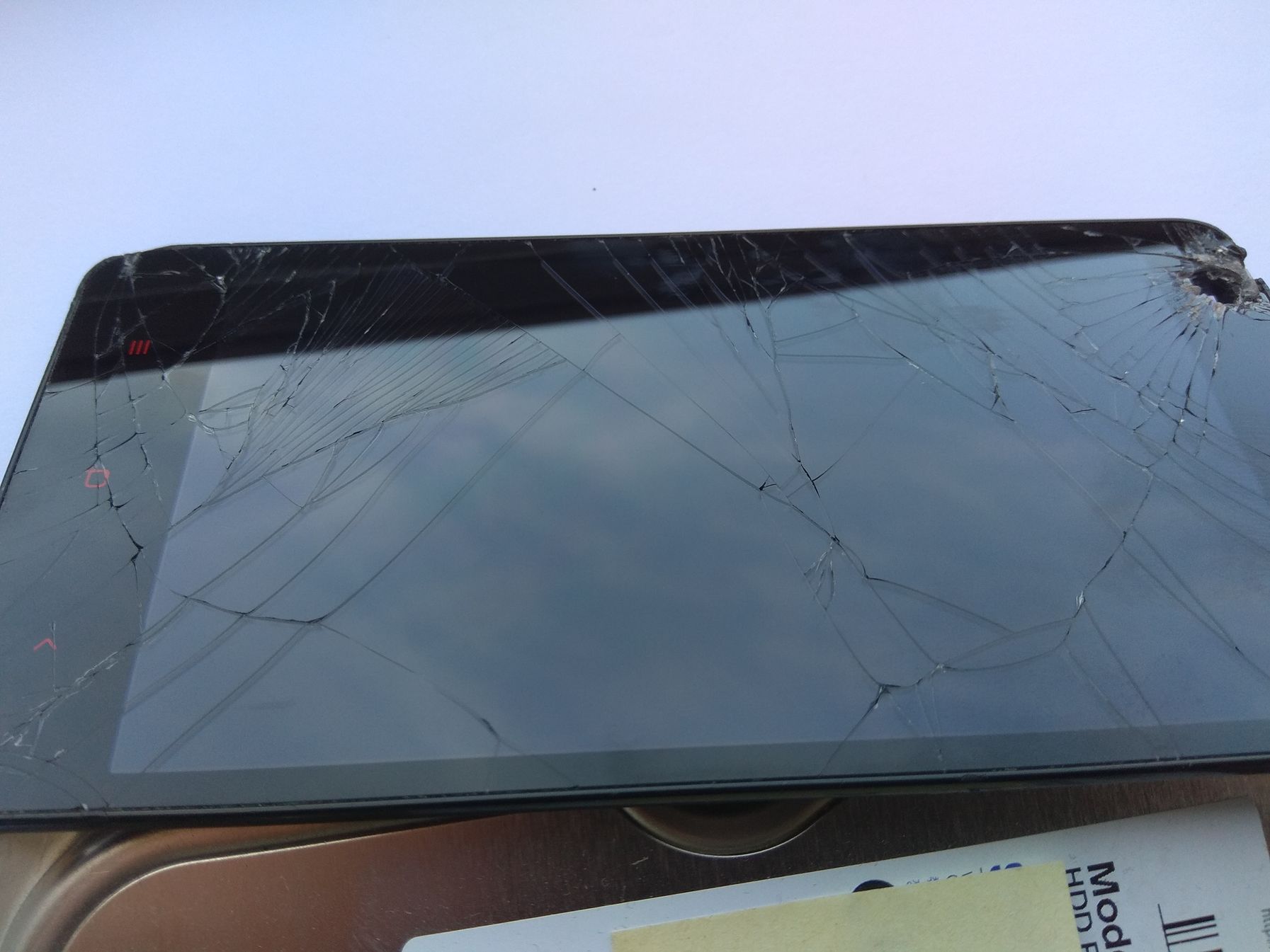

Amúgy ez az egyik legutóbbi termés. Igaz nem note 4 csak redmi2, de azért itt is távozott anyag...
Kb. 2 napra rá jött meg a következő adag védőüveg, ha nem lenne akkor én már koldulni járnék a sok kijelzővásárlás miatt.
Mondjuk ez a többrétegű dolog eddig nálam még nem látszott, kb ugyanolyan a törése mint a kijelzőé. De majd próbálok keresni abból is, hátha találok (bár gyanús hogy mind kidobtam). Bár jut eszembe, van otthon a fiókomban vadi új felrakatlan ami megtört, majd megnézem.

Miután fiam révén túl vagyok vagy egy tucat védőüveg és fél tucat üveg nélküli kijelzőtörésen, én is kifejtem a véleményem. Szerintem is kicsit sok konteós blogot olvasol, de még ha van is benne valami, azért ez a terhelés össze se hasonlítható a hasonlóakkal (pl. common rail dízelek kipufogógázai által szórt mikrorészecskék amik ráadásul rákkeltőek is, sőt már a legkorszerűbbnek tartott kis turbós benzineseknél is kimutatták) amik nap mint nap folyamatosan érnek. Ráadásul általában nem a fejeddel töröd meg a védőüveget, hanem jó esetben is méterekre tőled történik a dolog, többnyire a szabadban, ráadásul lefelé fordulva történik meg a repedés, és a részecskék kiszabadulása (ha a hátára esik akkor nem szokott az üveg megrepedni). Tehát mire felveszed, már nem repül semmi sehova. Tényleg érdemes lenne néha átgondolni amit leírsz úgy, hogy a valóságban történő eseményt próbálod végigkövetni. Nem veled akarok kötözködni, másnak is írok ha nem értek egyet a gondolatmenetével.
Reálisan akkor lehet esetleg valami abból amit mondasz, ha használat közben fogod a kezedben, nézed. és hirtelen magától megreped és az arcodba küldi a mikrorészecskéket. De ennek olyan a valószínűsége ami szerintem vállalható cserébe azért, hogy a 30-50$-os kijelző helyett egy 1$-os üveget kell kicserélni.És akkor a védőfóliáról ne is beszéljünk, akkor azt se használj, ott meg dörzsölgeted le a bőröddel a rákkeltő polimereket. Akkor már inkább az üveg. mint az italos palackoknál.
De ha se védőüveg, se fólia, akkor meg a kijelzővel is baj van, azt se kéne használni, mert az ugyanúgy reped mint a védőüveg, sőt mivel vastagabb, ég több részecskét juttat olyankor a környezetbe.
Úgyhogy nekem valahogy nem jön ki a logika...
