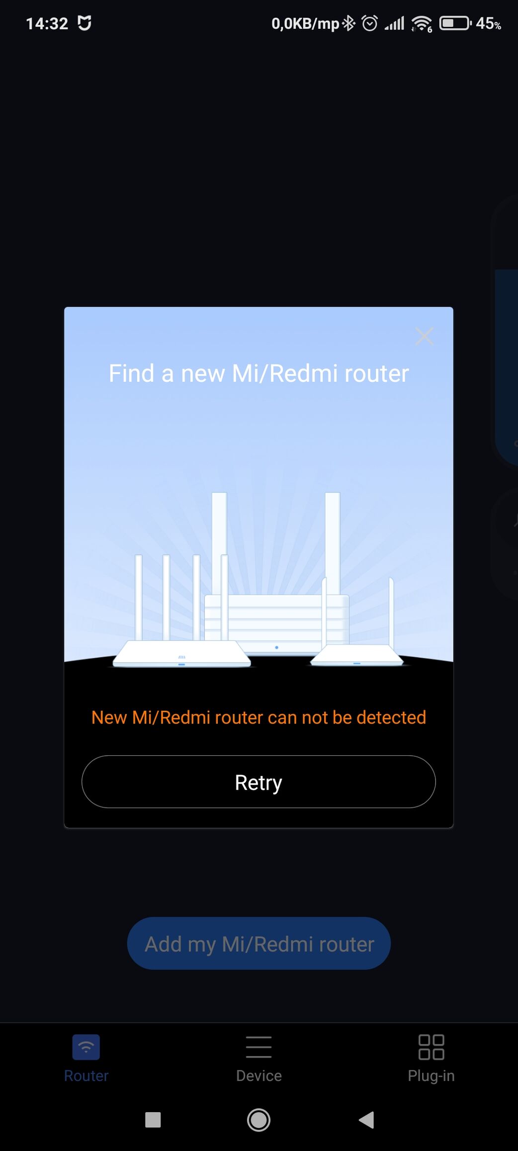

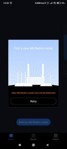

Bandi67
Megjött az eszköz, de elakadtam a beállítással.
Az összedugás régi router lan1 és új router wan port összekötve.
Az új router bekapcs után a MIWIFI érzékelte és ráböktem a Xiaomi.....5G-re hogy kiválasszam. Kért jelszót és felhasználói nevet, amit ha jól emlékszem a régi router admint és jelszót adtam meg.
Valahogy viszont elkeveredtem közben és most a MIWIFI nem érzékeli a routert.
A mobilomon felajánlja a Xiaomi routert csatlakozáshoz de nem tudom milyen jelszót írjak, mert semmit nem fogad el. (A régi wifi jelszót próbáltam)
Miért nem látja a mobilos MiWifi a routert, mit tudok tenni, hogy kezelni tudjam, illetve milyen jelszóval tudok csatlakozni.
Kérlek segítsetek, teljesen leragadtam.
