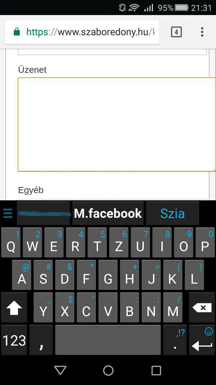

Közben Chrome-al végignéztem az oldalainkat azt tapasztaltam, hogy a Kapcsolat oldalon lévő Google térkép hosszú idő után sem töltődött be (Az Operánál, FF-nél, IE-nél, Edge-nél betölt)
Nálatok betöltődött Chrome alatt?
Ennek lehet valami köze az általam tapasztalt hibához (bár ahogy írjátok nálatok nem volt hiba) -

sz.j
És még egy dolog amit nem értek (és a "zsongásban" meg is feledkeztem róla) ...
Egy másik oldalunkon (ahol szintén ezt a sablont használjuk), amit az előző oldalon jelentkezett hiba után eddig még nem frissítettünk, miért működik hibátlanul a régebbi verzióval 1024×768-as felbontáson az oldal?
ÍmeBár nem értek hozzá, de van egy olyan érzésem, hogy maga a frissítés okozza a gondot ...
adatfalo
Nem okoz gondot. A w3 total cache generálja oda a dolgokat, ha ctrl+shift+i-t megnyomod akkor jobboldal láthatod, hogy nem a style.css-t hozza ki jobb oldalt, hanem 0fbd6.css meg ilyenek, no ezt a cache plugin csinálja, ha törlöd a cache mappát akkor újból az eredeti dolgokat kéne betöltenie.
adatfalo
sz.j
Na ezt végkép nem értem ...
Töröltem majd mentésből visszaállítottam az adatbázist (PhpMyadmin), de továbbra is csak egyoszlopos maradt az oldalunk, hiába is próbálkoztam a Frontier Options- ban a megjelenési oldalsávokat akár jobb akár baloldalon megjelentetni nem változott semmi.
Viszont amikor a Frontier Options --> Misc. fülön a Disable Responsive Layout alatt lévő Check if you do not want the layout to resize and adapt to the screen size lehetőség jelölőnégyzetét bejelöltem rögtön helyreált a kétoszlopos megjelenés csak így elvesztettem a mobil nézetet / Responsive megjelenést, mert mobilon is kétoszloposan, de teljes szélességében (asztali) jelent meg az oldalunk .....
Ki is vettem a pipát, mert a Responsive nézetre nagy szükség van.Próbaképp felraktam két eddig nem használt sablont és ezeknél hiba nélkül jelent meg a kétoszlopos elrendezésű oldal.
Őszintén szólva tanácstalan vagyok, hogy lehetne a hibát megszüntetni ...
