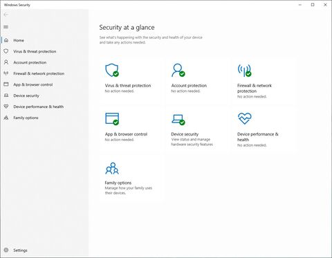

A magam részéről inkább azt mondanám, hogy az utóbbi időben elég sokat fejlődött a beépített Windows Defender és verzióról verzióra egyre hatékonyabb védelem lesz, a teszteken is egyre jobban szerepel, már egy ideje felveszi a versenyt akár a top fizetős megoldásokkal is és egyértelműen az élmezőnybe tartozik. Viszont azt már nem feltétlen, hogy minden téren, a-tól z-ig jobb lenne náluk és lepipálná őket. Meg lehetnek azért kontrák is, hajlamos pl. false positive riasztásokat szórni (igaz más AV is), lassítani a fájlműveleteket, az Antimalware Service Executable folyamata bizonyos esetekben eléggé pörgetni a CPU-t (volt is hogy emiatt egyes átlagos, meg gyengébb gépekre végül más védelmet telepítettem), amikor legutóbb próbáltam nem engedte a karanténozott elemeket manuálisan eltávolítani, stb. Viszont másrészről megvan az az előnye, hogy teljesen ingyenes, integrálva van a rendszerbe és egyes műveleteket sem akaszt meg. Az utóbbiaknál gondolok pl. a rendszer-visszaállításra és a funkciófrissítésre (build upgrade), amelyek van hogy azért sikertelenek és nem futnak le rendesen, mert egyes 3rd party antivírus szoftverek akadályozzák. Ellenben a beépített védelem használatánál rendszerint nem szokott ilyen probléma lenni.
Szóval összességében egy próbát mindenképpen megér a beépített védelem kipróbálása, sőt általános használat mellett az + pár kiegészítő védelem (pl. beépített SmartScreen, böngészőben reklámblokkoló stb.) bőven elég lehet, nem feltétlen szükséges külön antivírus szoftvert telepíteni. A vírusirtó topicban pedig olvashatsz, érdeklődhetsz bővebben is a témáról, ahogyan magának a WD-nek is van topikja, bár az az előbbivel ellentétben kevésbé aktív.

Értesítési központban jelez. Vírusirtó topikban olvasgass, szerencsére egyre több ember jön rá a külső AV szoftverekkel több a hátrány mint az előny. -
