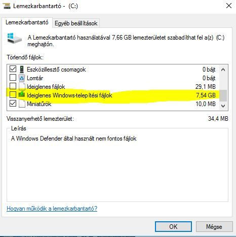

A CCleaner már picit veszített a megbízhatóságából abban a tekintetben, hogy bár megcsinálja amit kérsz, de talán abban is volt valami crypto bányász, vagy ilyesmi...
Inkább https://www.bleachbit.org/.#153141 repvez Mekkora a C-d, mennyi programot raktál te fel rá, van-e page file, mekkora, hibernálást használsz-e, az mekkora?
Meghajtóra jobbklikk, tulajdonságok, majd lemeztisztító, az is rendszergazdaként mennyi mindent mutat?SSD-t nem kell töredezettség-mentesíteni, de van időnként végrehajtandó optimaziláció. Ugyanazon a menün belül. Ha egy hónapja nem futott le, akkor megéri rányomni!
