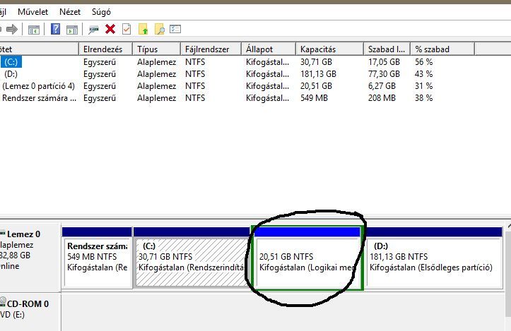

Az ilyen particionáló programoknál a * a meghajtóbetűjel nélküli partíciókat jelöli, ahol a rendszer (Windows) számára fenntartott védett, rejtett partícióknál (SR, ESP, WinRE, MSR) nyilván normális ez az állapot.
Ellenben adatpartícióknál nem, hacsak nem lett külön a Windows beépített eszközeivel eltávolítva a meghajtóbetűjel, vagy particionáló programmal, vagy az utóbbival elrejtve a partíció, vagy parancssorban rejtettként / offline beállítva a partíció, vagy a Windowsban kikapcsolva az Automount.A felsoroltakat értelemszerűen ellenőrzöd, ahol ha valamelyik érint, akkor a leírtak alapján a megoldások (felsorolt beállítások inverze) is adottak, ennyi.
Meg azt nyilván neked kellene tudni mi lett / nem lett beállítva, nem másoknak kitalálni.
