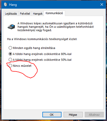

Ezt próbáltad? Nem fordítom le, mert nem tudom mi a magyar megfelelőjük a winben. Megnézni se mtudom, mert angol win-t használok.
Right-click on the sound icon in the tray area and select Sounds.
Select the Playback tab and then right-click on the Speakers and select Properties.
Go to Enhancements tab (if you have it) and uncheck Disable all sound effects (or any similar thing you might have in there).
Also uncheck the immediate mode on top of the list. -

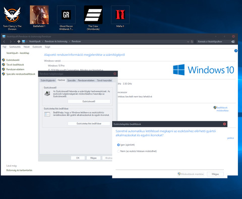

Leellenőrizted újra hogy nem rakta vissza egyből a frissebb win-es drivert? Mert ha nem tiltod le ahogy linkeltem akkor felmászik újra.
Ha maradt az Asus driver akkor lehet tovább keresni hogy mi okozza az anomáliát.
(írd már le pontosan hogy és mivel jelentkezik a hiba, youtube, film, zenelejátszó játék?) -

Érdemes leellenőrizni mert előfordul hogy hiába raktad fel az Asust, a win egy pillanat alatt felülbírál és feltolja sajátját ha kell ha nem.
De nem ártana rendszergazdai parancssorba futtatni az sfc /scannow parancsot is, mert az nem hangzik jól hogy a hangszórón jobbklikkre nincs hibajavítási lehetőség.(de lehet ezt is megoldaná a driver újratelepítés)tomp
