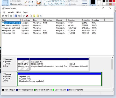

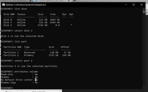

Stam1029
újonc
King Unique #122577 üzenetére
Ma amikor bekapcsoltam a gépet, csodák csodájára megjelentek további particiók az intézőben. Sikerült is megnyitni a G-t, ami a HDD partíciója, sajnos az összes fájl nem volt látható, és persze pont az nem ami kéne.
Próbáltam a hibaelhárítót futtatni, de nem csinált semmit. Aztán kikapcsoltam a gépet, mikor hazaértem bekapcsoltam, és ismét nem látható a HDD.
Bekapcsoláskor felajánlja a lemezellenőrzést, de nem változik semmi. -

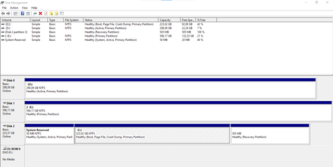

1. Nem nagyon értem ezt a System Reserved partíció dolgot, a Media Creation Tool-al csináltam a telepítő Pendrive-ot is, a Win10 telepítőt az kapta le az MS szerveréről és csak telepítettem ahogy szokás, semmit nem állítgattam, vagy formázgattam külön, akkor nálam miért csak 50MB lett? És mi hátránya lehet ennek?
2. Hát full formázni biztos nem tudom jelenleg, nincs mire, hová lementeni az adatokat róla. De azért a lecsatolt boot-olást kipróbálom, aztán majd meglátom. (Csak nagyon jól jönne az a több, mint 100GB jelenleg).
3. Az Users mappás dologra ötlet esetleg, hogy miért a Win10 C: meghajtós User mappájára ugrik át, amikor megnyitom (mintha oda lenne "linkelve")? Szerk: helyesbítek: nem az egész User mappánál, csak azon belül bizonyos almappák esetén csinálja, amik rejtettek és kis "link" ikon van rajtuk. De akkor sem értem miért. Pl. a Users/Default, vagy Users/AllUsers/ApplicationData vagy ugyan itt a Documents mappa esetén....?

Mit kellene nézni? Ja és persze van még egy E: meghajtó is.A többi winyót nem húztam le Win10 telepítés közben, csak simán a brad new/üres SSD-re nyomtam és csinálta magától.
A jogosultság probléma gondolom megoldható Win10 alatt is, hogy átállítsam? De akkor ezért nyitja meg a Win10 C: meghajtós User mappáját, mikor az E: meghajtón akarom megnyitni, vagy miért?
Ha esetedben a C-n lévő felhasználói mappák utólag netán át lettek mozgatva a D-re, akkor az viszont más eset, de ezt nem ártana pontosan tudni.-> Hát én semmi olyasmit nem csináltam, ami a linkeden szerepel. De akkor honnan is lehet pontosan tudni, hogy biztos nincs ilyen?

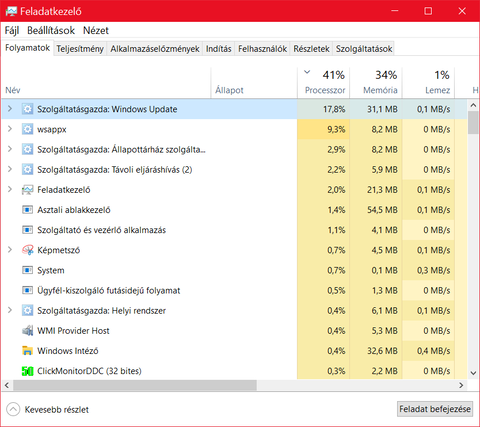

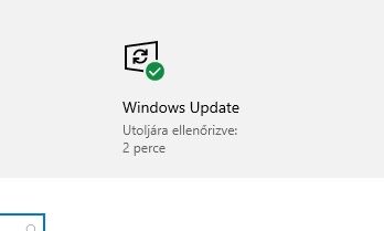

Tegnapelőtt 35 napos szüneteltetést követően automatikusan keresett frissítéseket a windows, talált is kettőt(2020-07 kumulatív frissítés NET keretrendszerhez 3.5 és 4.8 verzióhoz és a júliusi összesítőt). Alatta, választható frissítések érhetőek el 2020-07 Halmozott frissítési előnézet windows 10 version 1909 rendszeren(KB4559004)
Először lefuttattam az előbbi kettőt, mi sikeres is volt, majd még egy kumulatív frissítést talált a windows, 2020-07 Kumulatív frissítés előnézete NET keretrendszer 3.5 és 4.8-as verzióhoz(KB4562900), azt is telepítettem és végül megjelent ismét a Funkciófrissítés a Windows 10 2004 verziójára.
Mind ezt csak azért írtam le, mert ugye a korábbi hozzászólásomban elindítottam a 2004-es frissítés letöltését és telepítette, de 5-10%-ál felfüggesztettem 35 napra.

gya/352
King Unique #122250 üzenetére

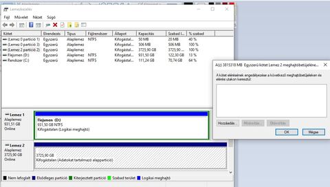

Hú de jó hogy szóba került.
Megnéztem nálam mi a helyzet és az automount nálam nem volt engedélyezve. Csak azt nem értem mitől lett disabled. Nem is tudtam hogyan kell engedélyezni/tiltani.
Fogjuk ezt is valamelyik frissítésre...biztos az csinálta.
Egyébként azért is érdekelt, mert azt én is észre vettem, hogy ha full idegen drive-ot dugtam bele a gépbe akkor nem adott betűjelet neki, de ha már korábban használtat próbáltam, az kapott.Es ha már itt vagyunk had kérdezzem meg, hogy az miért van, hogy az én régi vasam ami legacy bios-os, nem ad meghajtó betűjelet a ventoy pendrive rendszer particiójának, míg ha bedugom egy uefi-s gépbe az ad?
És lemezkezelőben sem lehet, mert ott nem aktív ezen a partición a menü.Próbáltam ezt az előbb említett Diskpart - attributes volume parancsot, de ....
Legfrissebb win10-et használok.
