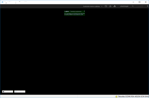

MaxxDamage
#82589
Indításnál, rendszer betölt és ez fogad.
MD

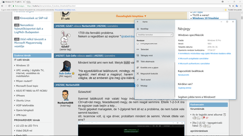

GZoli7
Norberto008
#82509
Megpróbáltad kézzel elindítani az explorert?
Akkor kiderülne, hogy az akad-e meg. -

kory24
Norberto008
#82512
Most nem vagyok otthon, majd megnézem, köszi.
De az amúgy miben más mint start menü leállítás parancsa? -
kory24

#82506
1709 óta fennálló probléma.
Nekem a regeditben az explorer "újrabeírása" úgy néz ki, megoldotta. -
Norberto008
Ilyennel találkozott már valaki hogy induláskor fekete a képernyő kurzorral? Ctrl+alt+del megy, feladatkezelő megy, de nem reagál semmire. Eltelik 1-2-3-X óra és egyszer csak bejön a kép...
Távoli gépeket managelek, de 1-2gépnél fent áll ez a probléma, de nem tudok vele semmit kezdeni.
sfc /scannow volt, új vga driver, probáltam mindent de semmi. Vkinek ötlete van erre?
