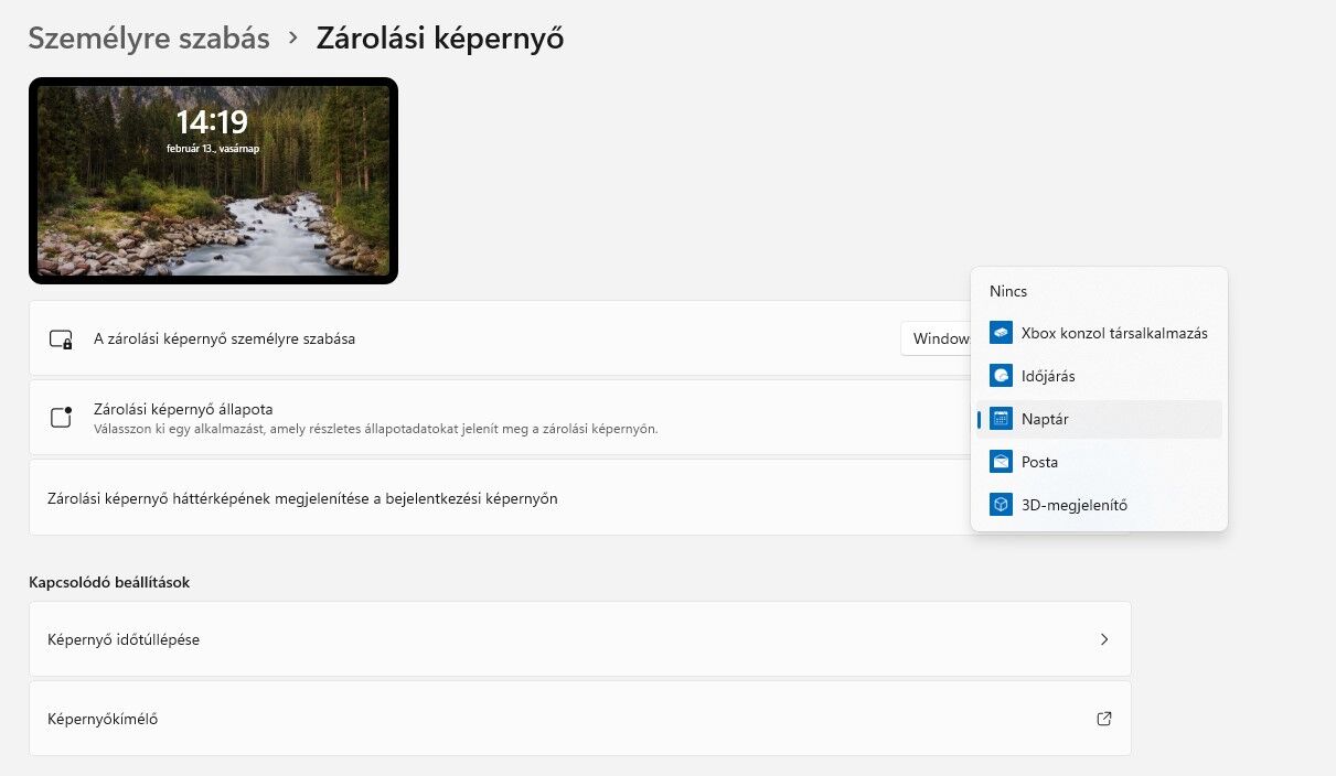

Csorbi
A Reflektorfény mögé kell egy másik alkalmazás, amely a megjelenítendő részletes infókat biztosítja (ami lehet pl. a Naptár - és alapértelmezés szerint ez is a megadott) , különben a büdös életbe nem fog működni soha. De ha annyira pontosan tudod, akkor miért te vagy akinél nem működik, míg nálam mindenféle buhera nélkül hibátlan?
Csorbi
Az is ott lesz a debloat és a hasonló célú műveletek közt.
Az ilyen hibakeresések 99%-ánál mindig kiderül, hogy a felhasználók olyan manővereket végeznek el az OS-ükön, hogy halvány lila gőzük sincs arról, hogy melyik komponens eltávolítása/variálása mire lesz majd hatással a későbbiekben. -
Spec
#WindowsSpotlightNotWorkingProblem
No, azt hiszem sikerült megoldanom a dolgot. Minden létező dolgot kipróbáltam, amit a tutorialokban, hivatalos válaszokban írtak. Kitöröltem a Spotlight cache-t, kikapcsoltam, visszakapcsoltam, Powershellben újra raktam, stb. Gyakorlatilag végig csináltam minden ezzel kapcsolatos javaslatot és semmi. Egyszerűen nem akart működni, és nem frissült a Spotlight kép a zárolási képernyőn.
Aztán olvastam valahol, hogy fel lehet tenni a Dynamic Theme appot a Storeból, és az megoldja. És valóban. Feltettem, és lássanak csodát két klikkelés után működik.
Nevetséges, hogy egy Windows 11 alap funkciót egyszerűen nem lehet működésre bírni, még magának a MS-nak a javaslatai alapján se. Egy 3rd Party applikációval meg simán működik a dolog. Csak segítségként, ha más is szenvedne ugyanezzel a gonddal
