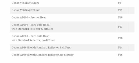

Ez nagyon érdekes mert ez rendszeresen felmerül, hogy nincs teljesítmény különbség ad200 és a rendszer vakuk között. Fogalmam sincs, hogy ez a téves infó honnan és hogyan származik, de megint leírom hogy ez nem igaz, amennyiben a teljesítmény alapján a leadott fény mennyiségét értjük. Elég csak angol ad200 review-kra rákeresni és a power vagy output részt megnézni azt írják kb 3 rendszervakut is kitehet egy ad200...
(Ráadásul szerintem azt is érdemes megnézni, kipróbálni, hogy az ad200 az új h200r körfej és az ak-r1 fényformálók együttes alkalmazása ad-e annyival rosszabb eredményt, hogy érdemes-e 4 vakus softbox-os megoldásokkal bajlódni... - természetesen ez nem rád vonatkozik @Ropi és nem is azokra, akiknek már jól kialakult szettjük és bevált módszereik vannak, hanem akik most kezdik fel-/képíteni...)
Tehát idézem egy korábbi Hsz-et:
Itt válaszolok a godox ad200 vs normál rendszervaku kérdésre. 3-4-mal való gn szorzás nem igazán helytálló mégpedig a zoom miatt és a gn szám gyártónkénti trükközős megadása miatt.
Egyébként egyszer próbáld ki az ad200-at mind a három fejjel. Azután tudni fogod, hogy tényleg van különbség köztük. Mert érezhető.. nagyon is... -

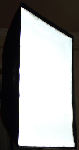

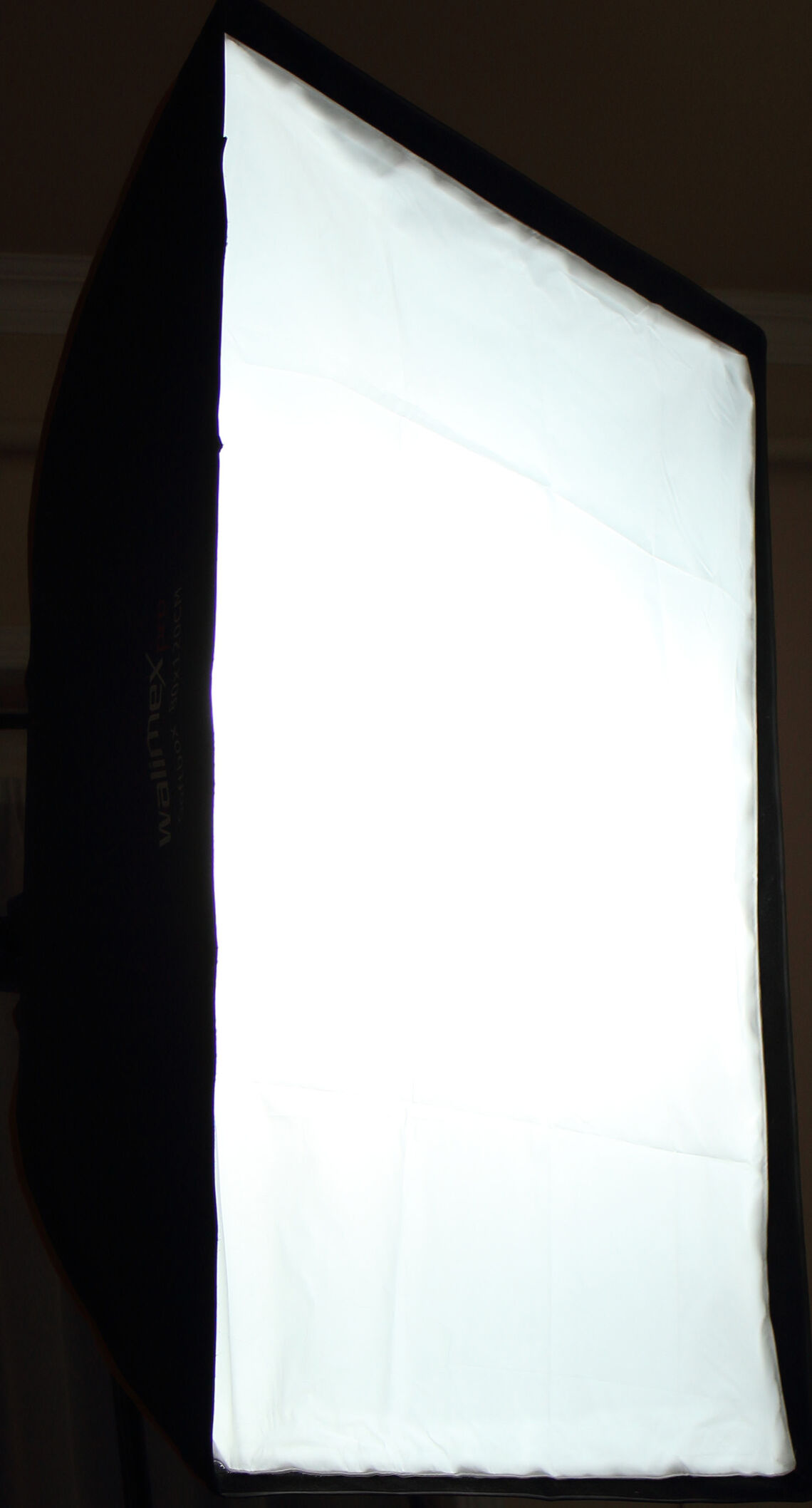

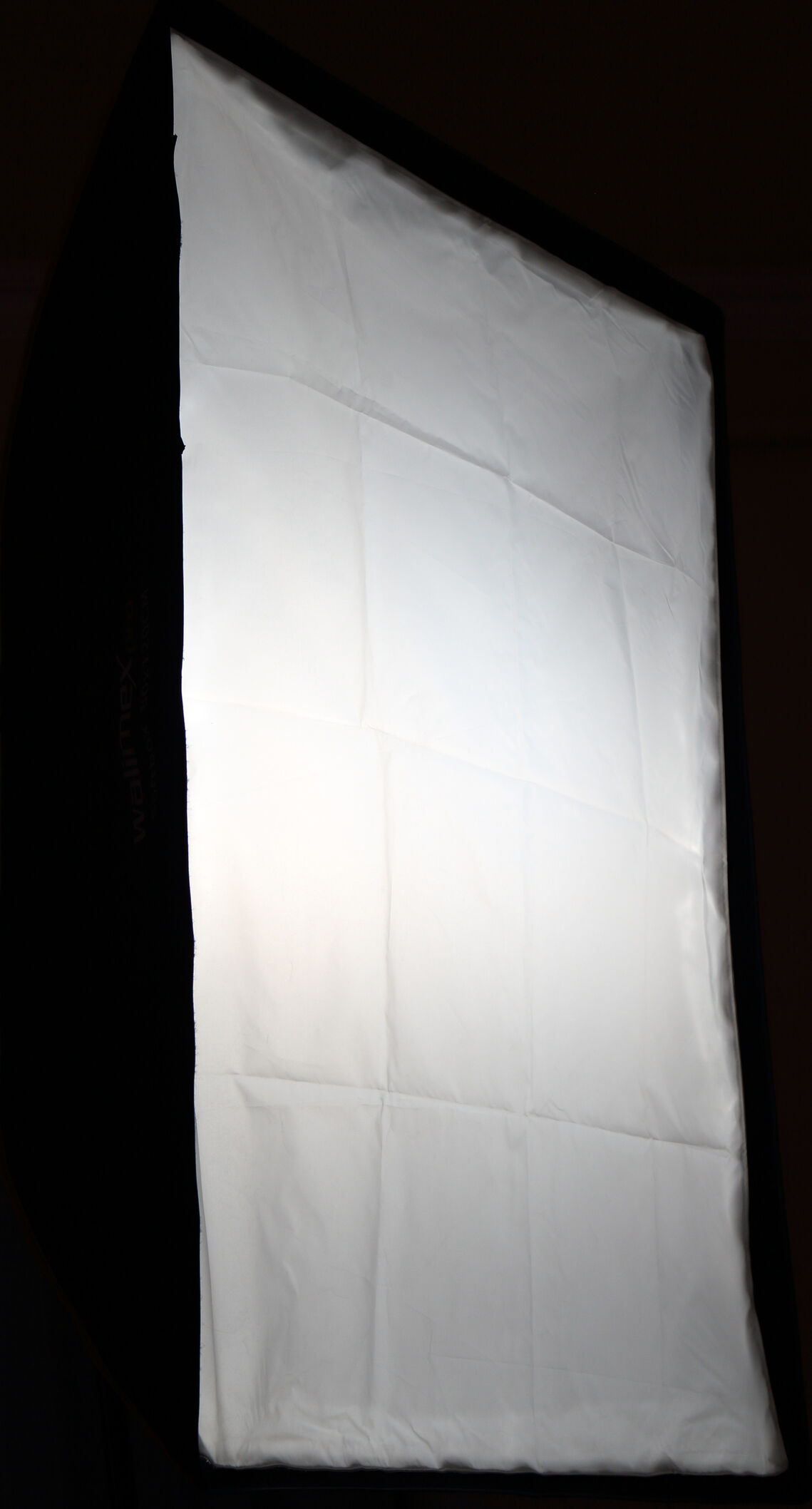

Hát..sokat olvastam a témában, de nem csalódtam. a kis canon 430 EXII vakum 1/160 2.8-5.6 rekeszig tolom, majdnem sötét szobában simán kivillant egy 80x120 as boxot. Két diffuzorral. 14mm diffuz állásban a vaku. Akár hova állítom az Av-t az expo jó lesz ugyan olyan (ennek baromira örülök). 2 szer volt hogy mellé lőtte, kiégette a képet. (szóval még nem is csúcson villan) a téma olyan 2m re volt.
Viszont! pl szabadban ahol tul kellene lőnie pl a napfényt stb..hátt szerintem elvérezne azért.
De így szobában tökéletesen kitölti a boxot szerintem. Erő is elég.
Kipróbáltam úgy is hogy a vaku nem 14mm állásban volt. Viszont ekkor ugya ha pl 33mm lőttem na ott már nem volt homogén a softbox "mező".
Hátha valakit érdekel csináltam képet róla.
33mm állásban:
17mm állásban:
végül 14mm állás diffuz lapka kihúzva:
Azt gondolom, függ még a box kialakításától is, mélysége ...pl. Enyém pl inkább öblös mint sem lapos.
