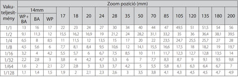

Erre való a vaku irányszáma. Táblázatból ki kell nézni iso100-ra meg zoom állásra, két blendénként duplázódik vagy feleződik, ugyanez igaz a vakuteljesítményre is. Ha megvan az irányszám, akkor már csak a vaku és a tárgy közötti távolsággal kell elosztani és megvan a blende.
#9185-ben ott a táblázat, 200 mm-es zoommal 56-ot tud a vaku 1/1 teljesítménnyel.
Pl. 50 mm-es zoom állással 1/4 vakuteljesítménnyel 20 az irányszám iso400-on már 40, ha a tárgy 4 m-re van a vakutól, akkor 11-es blende kell. Ha leveszed a vaku teljesítményét 1/16-odra, akkor 5.6-os blende. -

Ha még nem tetted, a netes táblázatokból (pl. ez) már megnézheted, hogy a te vakujaid hány voltosak, vagy kimérheted. Én rádiós vevőre sem merném tenni őket, mert egy rádiós vevő (hacsak nem a leghulladékabb kínait veszed) többet ér, mint a vaku amit használni próbálsz valószínűleg.
Egy kioldószett árából, már lehet kijön egy olcsóbb használt kínai manuál vaku (pl. YN-460) ami már tud pl. fényre villanni és még állítani is tudsz a fényerőn. (amit sok régi ilyen sokszáz voltos vakun nem lehet) -
gyapo11
Van még régről két vakum, de még a filmes gépek idejéből, amikor nem számított a talpfeszültség, simán 300 V környékén volt, ezt zárta rövidre a gépben az érintkező. Ha szeretném ezeket használni a mai digitális gépekhez, akkor közvetlenül a gépre nem jó ekkora feszültséget adni. Vezeték nélküli kioldóra gondoltam, de azok vajon mekkora feszültséget tudnak kezelni? Megadják-e valamelyikhez ezt az adatot?
gyapo11
Kerestem irányszám fókusztávolságra meg irányszám gyújtótávra, de nem volt találat.
Szóval van egy vaku ISO 100-on 200 mm-re állítva a fókuszt 60-as az irányszám. Az a kérdésem, hogy hogyan kell ezt átszámolni más gyújtótávú obira?
10 m-re 6-os blendével kell fotózni.
50-es obi azonos tárgytávolsággal 4-szer akkora átlójú téglalapot fog be, ami 16-szor akkora felület, tehát 50-re állítva a vaku fókuszát 4 blendét nyitni kell, vagyis az irányszám 15 lesz. Jó ez a számolás? -
