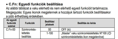

Ezt a beállítást amit írsz, én úgy értelmeztem a vezérlő vakut tudod késleltetni, nem pedig a vezérelteket. De az X-pro esetén nem is látok ilyen menüt.
Szóval a késés fordítva van, azt elírtam, de továbbra is fennáll a dolog.
A Sony vaku a rádiovevővel a lábán sül el először, rá 5,5ms-ra a V860ii, utána 1ms-ra a V860ii. Az az 1ms gyanítom nagyjából nem is jelent problémát, ellenben az 5 már igen. -

Igen, létezik ilyen megoldás.
Ez az X1 kioldóra vonatkozó beállítás.
Ha a vakut érzed hibásnak, és későnek, akkor elsőként lehet hogy egy Xpro kioldót tennék fel és megnézném azzal is hogy ott miként működik.

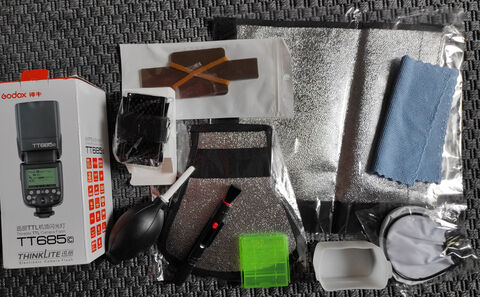

No, ha már kérdeztem korábban, akkor megosztom veletek a tapasztalatot: Végül 30 nap alatt megérkezett a vaku! (ebből egy hetet kishazánkban dekkolt...)
A vaku mellé adtak egy rakás ajándékot, van amiről azt sem tudom, micsoda...
Ha működik is a vaku (még nem próbáltam...) akkor kellemes csalódás. Amit itthon vettem, ahhoz csak egy jóval drágább számla járt... -

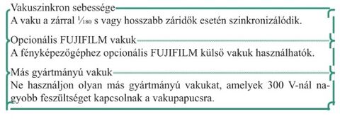

Ottó58
Ez van leírva a használatiban.
Hogy is van ez? Ebből kiindulva használhatók a "filmes" vakuk, de én mégsem merem.
Én már kétlem, hogy 300Voltnál nagyobb lenne a legtöbb vaku talpfeszültsége. Nálam mindegyik 50Volt alatt van. De hát az újakat is el kell adni.

Engem is foglalkoztatott, hogy a filmes vakut miért nem használja senki sem a digi vázakon? Nem tudtam elképzelni, hogy senkinek sincsen régi vakuja, viszont nem volt létszükséglet a használata, így félretettem e témát.
Most, hogy előjött, én is megmértem a talpfeszt és 40 voltot mutat, mégsem merem használni.

Nem minden régi vaku talpfeszültsége volt magas... de mivel egy átlag fotós max a használati (akkor még volt normális a vázakhoz) olvasásáig eljutott, de pl nem állt neki talpfeszt mérni, így biztonságosabb volt azt mondani hogy régit ne... és ha 100 vakuból 5 volt csak alkalmas, attól még igaza volt nagy eséllyel a gyártónak a meghibásodás veszélye kapcsán.

Nissin, Yongnuo, Godox.. meg pár hasonló típus megfordult már a kezemben, és talpfeszültség kapcsán sosem volt egyikkel sem gond. AZ más kérdés hogy pl Nissin annyira vékony műanyag házat gyárt hogy rossz hozzáérni. Godox bejött, azzal nincs bajom.
Igazából a Nikon Sb600 óta (az nem mai darab) szerintem minden gyártó törekszik arra hogy digi vázakkal jól működjön a termékük. -
Byk01
Moonwolf
Egy újratölthetős elemet tettem bele, lemértem, a mérés pillanatában 225V volt. Előtte viszont ki lett próbálva hogy egyáltalán működik. Senki nem gondolta hogy ilyen különbség lehet a vakuk között. Nem voltam benne biztos, ezért utána nem is próbáltam hanem megkérdeztem. Viszont így nem forszírozom tovább.
Amikor ki lett próbálva akkor a vakuja brutálisan erős volt. Legalább ötször erősebb mint a sima FZ200 as vakuja. Kár érte, pedig erős vaku. A kis Smena-t már nem igazán éri meg használni.
Egyébként miért érdekel? -
Peczek
Moonwolf
#9010
A. Verzió: leégeti a fgép elektronikát, hogy utána se kép se hang.
B. Verzió: nem okoz kárt, és a vakut is tudod vele használni manuálban.
Az A és a B változat között a variációk spektrumából bármi lehetséges. Hogy melyik véglethez lesz közelebb, ezt előre nem tudjuk.
Ha kipróbáltad, kérlek számolj be róla, engem érdekel
ph_5.5
Moonwolf
#9007
Esélyes hogy a vaku tönkreteszi a fényképeződet. Nem a modern kisfeszültségű digitális gépekhez tervezték őket. LEÍRÁS
Az hogy a vaku 1,2...4 AA elemmel működik, nem meghatározó a talpfeszültség szempontjából. Otthon meg tudod mérni ha van egy multimétered. YT-n van pár video ami megmutatja miként kell mérni. -
Moonwolf
Adott egy Panasonic FZ200-as. Lett egy régi Amity 320 as vaku, a dobozban már nincs meg az útmutató. Annyi van rajta hogy 35mm-es kamerákhoz. Egy Smena Symbol-al használták.
A vakun csak egy darab érintkező található, meg valami bemélyedés.
Olvastam valami "trigger voltage-ról", hogyha nem annyi akkor tönkreteheti a kamerát. Viszont itt 2db AA elemről megy a vaku.
A kérdésem az lenne hogy mennyire használható biztsonságosan egy ilyen régu vaku az FZ200-al? -
